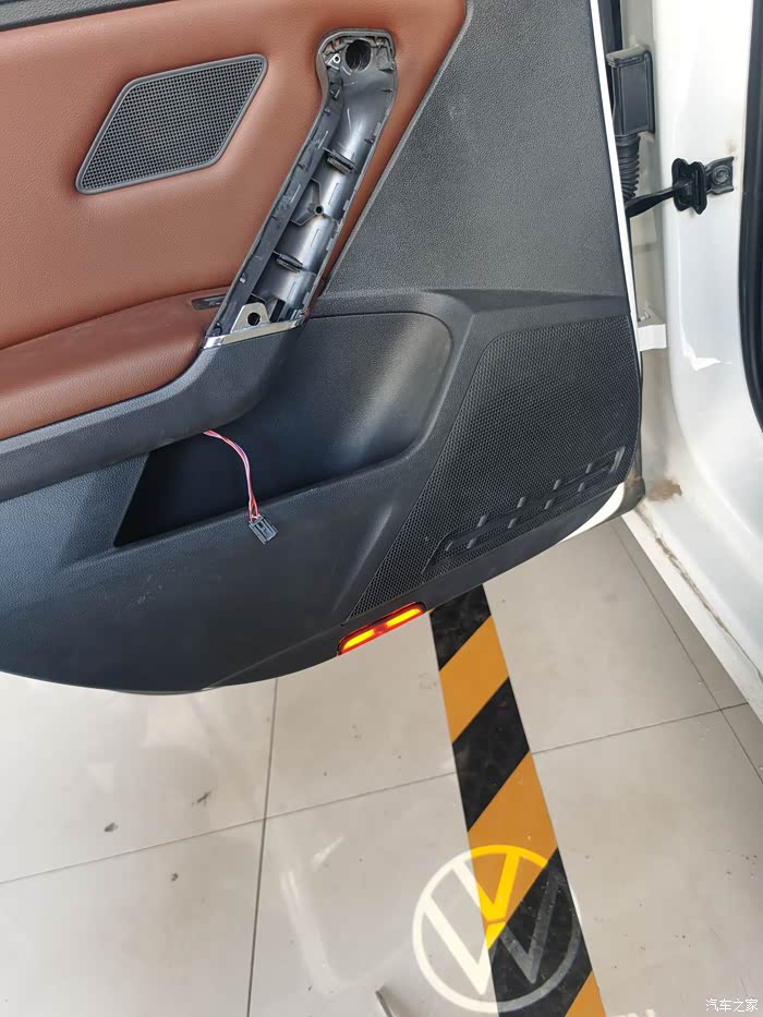

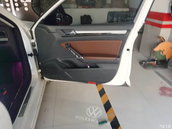

升级的照地灯跟多色氛围灯 准备拆卸门板

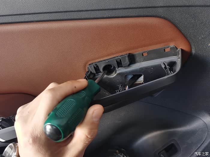

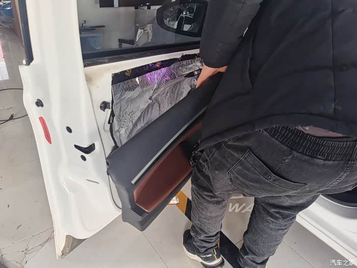

利用翘板翘起把手开关,均为塑料卡扣一定不要用力天冷塑料配件都比较生硬
拆下储物盒上方灯头插头按压拔出

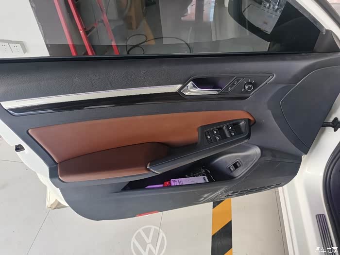

门板均为两个螺丝型号为T30

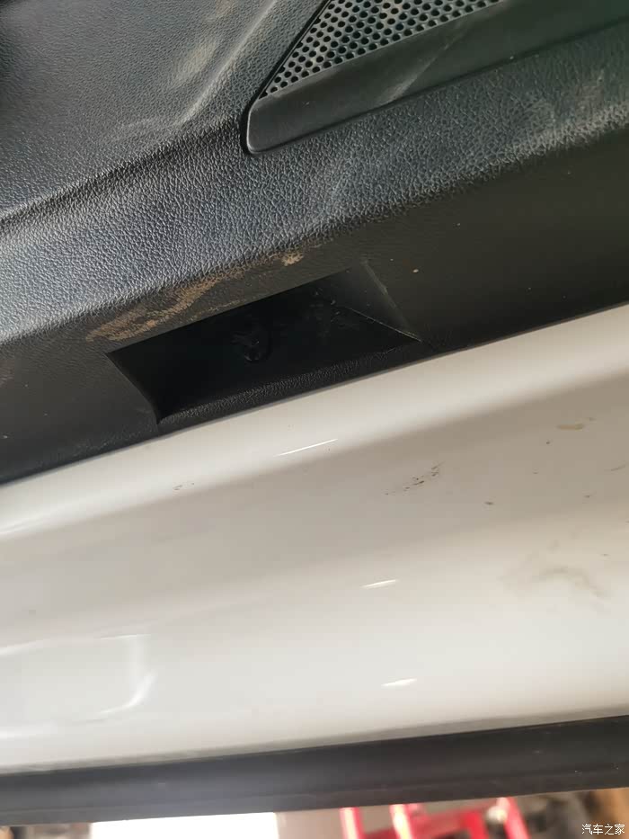

门板下为一个固定卡扣逆时针旋转即可
利用翘板找到卡扣位置,一定不要使用蛮力 凌渡卡扣最为脆弱

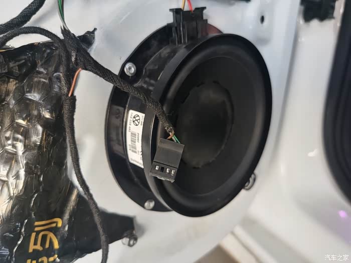

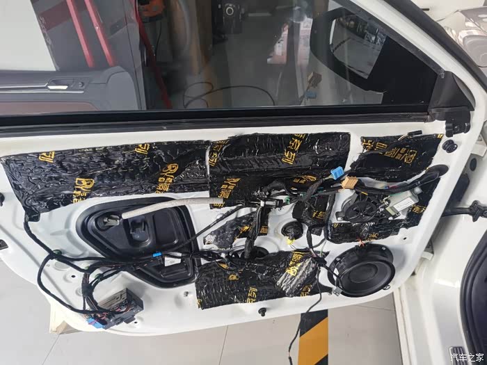

改装音响给安装的止震板,很潦草,撕下重新贴止震板
给门板贴满隔音棉杜绝异响后患

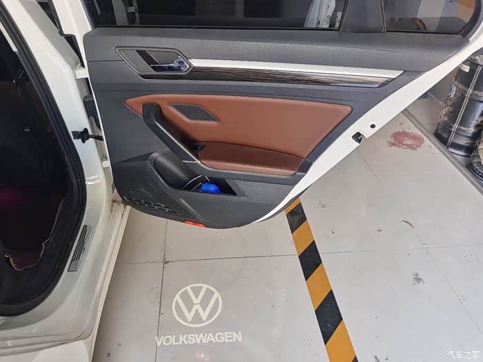

后门采用同样方式拆卸 门把手跟储物盒上方位置两个固定螺丝

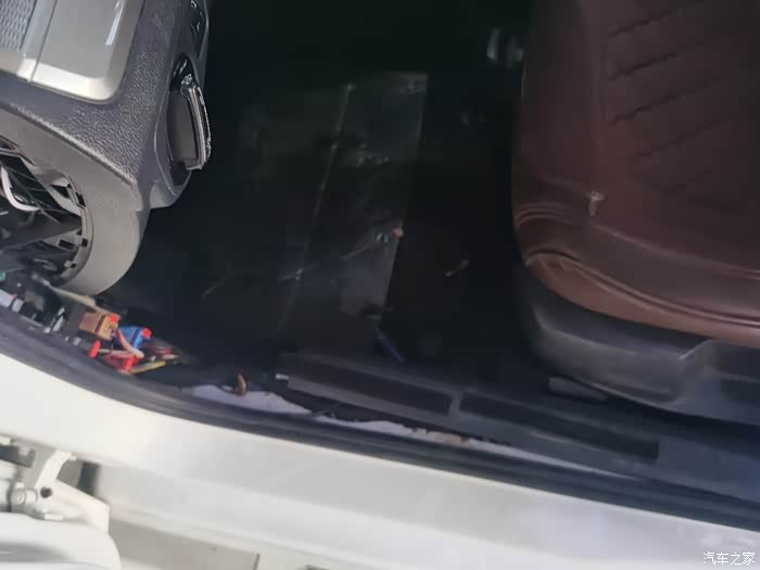

顺便把门槛卡扣换掉
重新贴满止震板里面也做了一层让他成为一个小的箱体
做完隔音原位对插插头拧回螺丝就搞定了,异响的小心病总算解决了
