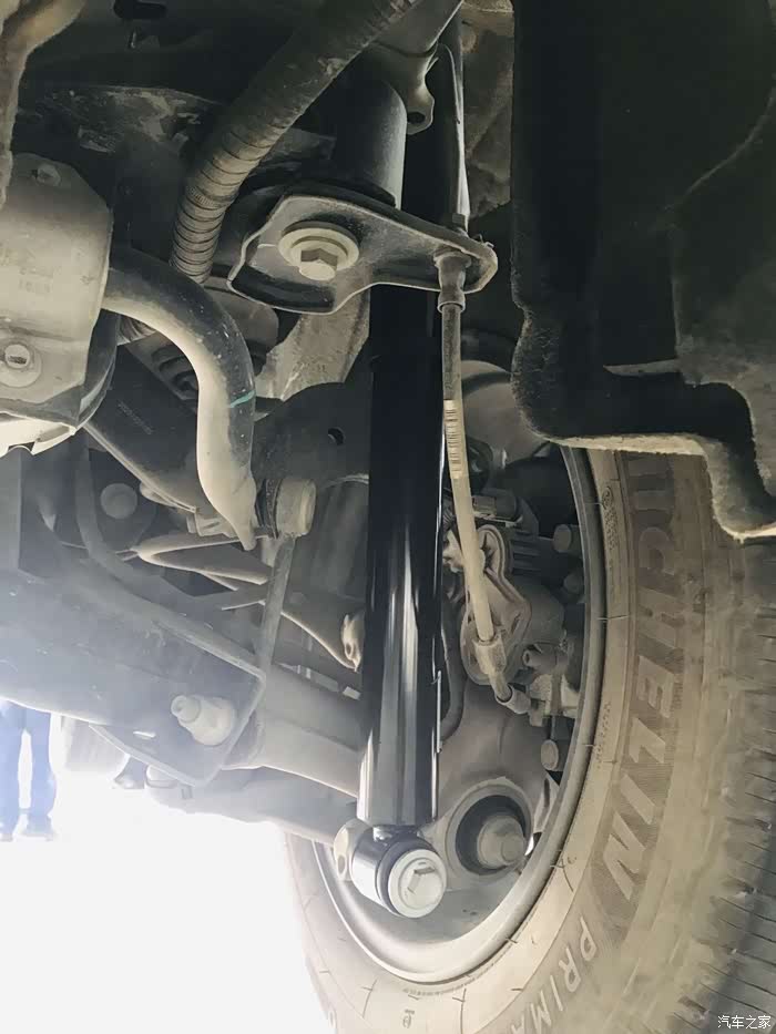

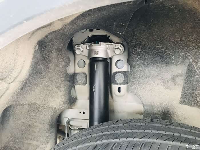

)。客服下单存库没货只能等年后再换。初八开工后接到客服电话说货到了,立马一大早赶到店里上线更换,更换时间也很快:每根避震杆就3个固定螺栓。师傅还是挺专业的,电动安装后还拿手工旋紧一遍。全程30分钟左右。签单免费由厂家质保,客服拍照留底。上图给大家借鉴一下,码字不易多点赞回复喔!

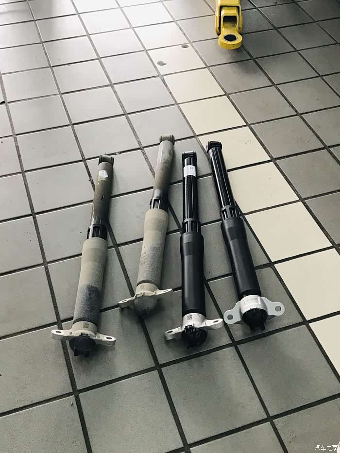

这是拆下来的漏油旧件和新件摆放一起要拍照存档的。可以明显看到旧件有漏油污渍。

安装很方便,但质量还是令人诟病,购车使用才一年就这样,林肯长安要狠狠地打屁股!!!
