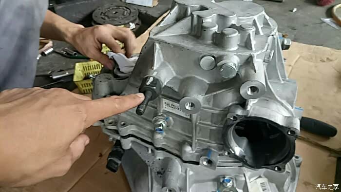

弄了一会波箱就下来了
拆拆拆
这里不能拆 拆了就坏了

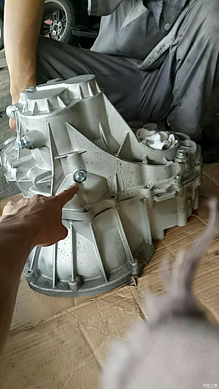

这里是锁倒挡轴的 拆拆拆
轴承 上拉码拆拆拆
