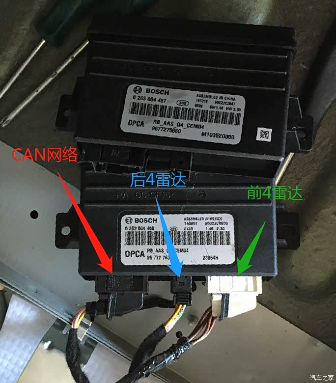

【雷达】老款3008前置雷达原厂升级方案不适用新款3008的原因分析
老款是指2013~2015款
新款是指2016~2019款
这是老款低配雷达控制器,带2个接口,左侧是CAN网络接口,中间小的是后4雷达线束接口。
这是老款高配雷达控制盒。升级方案为置换整个雷达控制盒,增加右侧的前4雷达线束延长线插口。

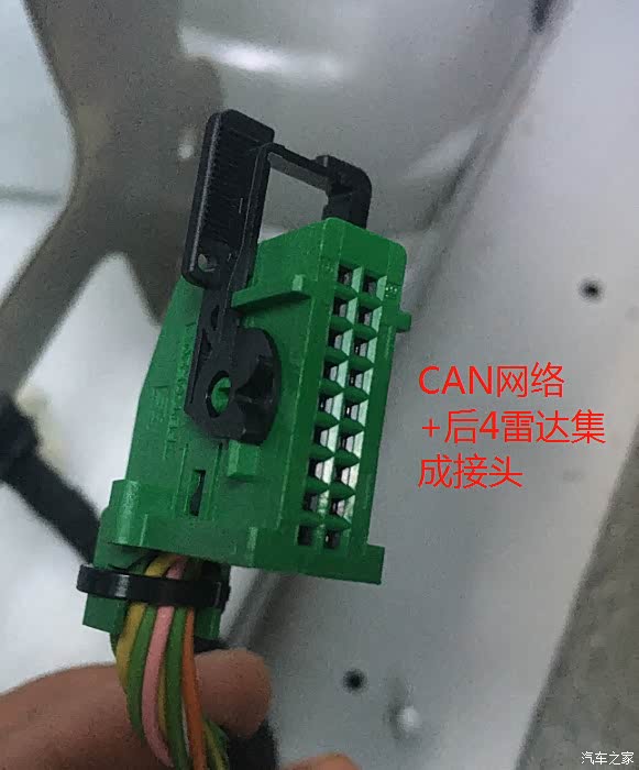

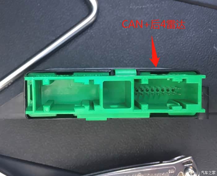

这是新款低配雷达控制盒,只有一个插头,CAN网络和后4雷达接头集成在一个接口。
那对应的连线插头也只剩一下一个。老款高配雷达控制盒置换上去,首先接头就不兼容。

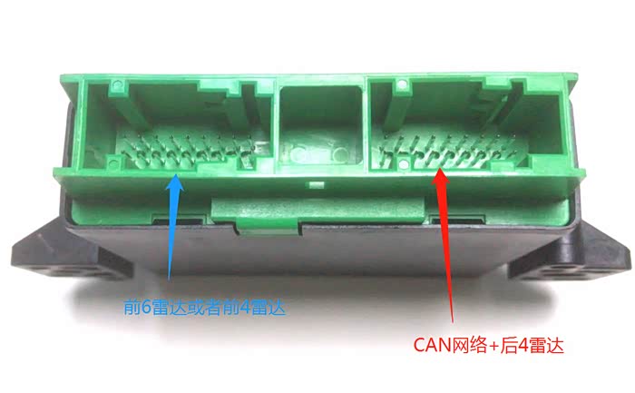

新款的高配雷达控制盒应该是这样的。
