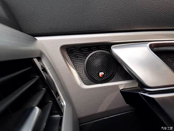

前门:高音位置直接扩孔,把高音喇叭放置外面***出来,感觉还可以,但出现另一个问题就是隐藏在该回字面板后的螺丝没办法锁回去,考虑到把手上面的螺丝与回字面板后的螺丝距离较近,最后放弃锁回螺丝(螺丝保留,以后备用),直接把面板固定成不可拆除状态。

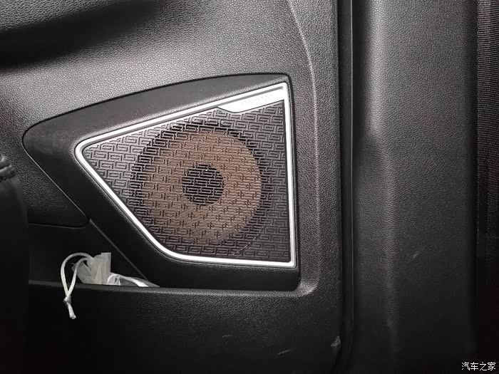

后门:因为后面的把手面板比较短,高音喇叭外露后会被把手遮住,手在操作时可能会碰到高音头,最后直接将高音头用热熔胶固定在后面,不知道夏天天气大热时高音头会不会脱落?安装新的喇叭时没用铆钉,直接改用螺丝+螺母,锁紧后螺母用热熔胶点住防止松动。

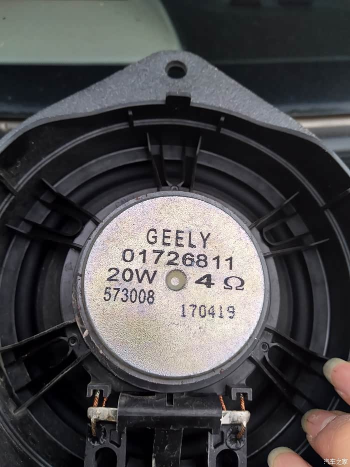

拆下来的原车中低音喇叭6.5寸正面
拆下来的原车中低音喇叭6.5寸背面

高音头对比:原车高音头较小,预留的孔也比较小,导致要更换的新高音头无法套孔内,最后采用扩孔的办法。
这是右前门高音头安装后的外观,高音头上的标牌,看起来也挺和谐的,不会怎么别扭。
这是驾驶位置的门安装完高音头的外观,感觉还可以。

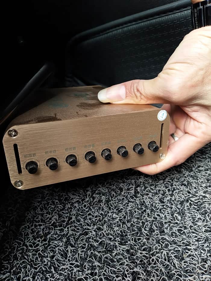

某宝上购的DSP也装上
