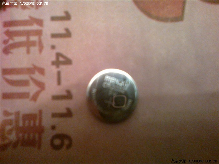

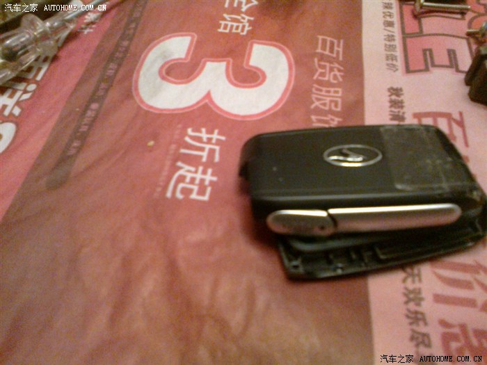

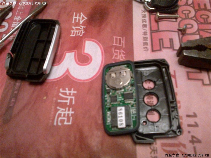

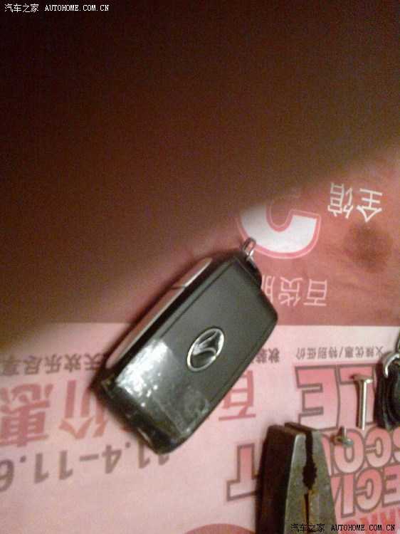

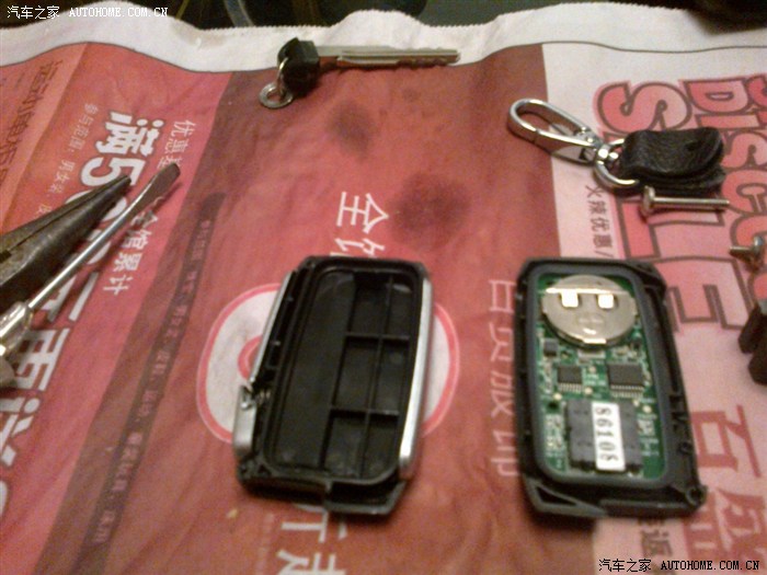

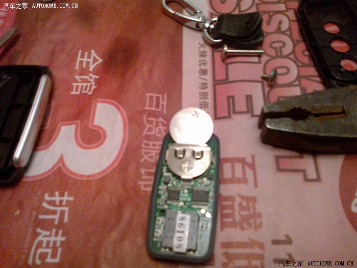

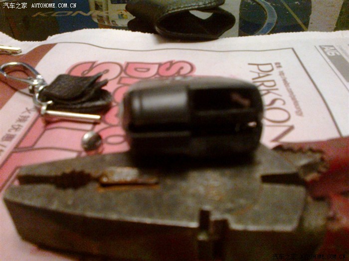

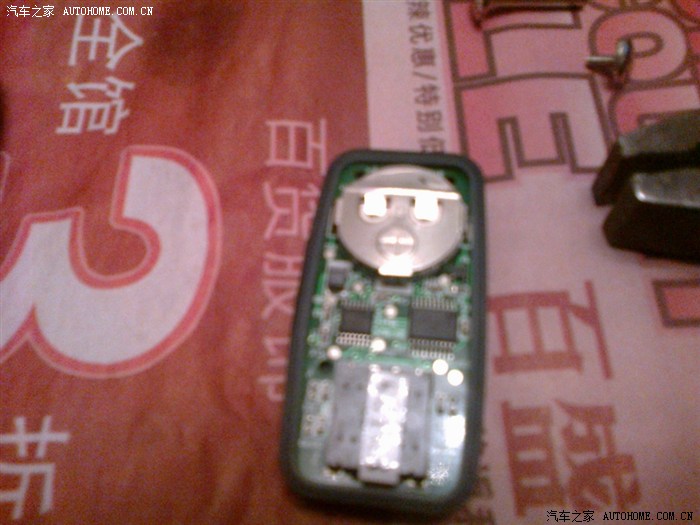

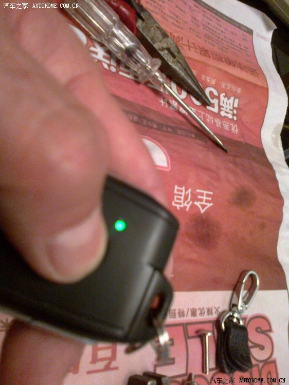

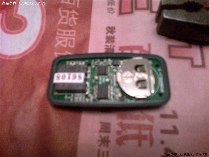

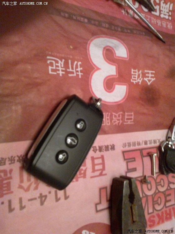

本人的小3(2010款手豪版)已经有一年三个多月了,发现遥控钥匙时好用时不好用,有时要离车很近才能控制。今天发现遥控不好使还亮红灯,才意识到要换电池了!本来想上特约维修站去换,但太远有12公里,另外那里的人可不是善茬,还要敲你的银子。想到这立马行动起来,自己换。先把备用钥匙拆下来,用小螺丝刀插进备用钥匙处的接缝里,轻轻一撬,就可以把它拆开成两半(没有螺丝,是卡上去的),然后再把电路板的那一块和外壳分离,再用小螺丝刀把电池向外顶出来,换上2032的大纽扣电池即可(正极朝上)。2032大纽扣电池8元一颗,买了两颗两把钥匙全换了!下面上图吧:
