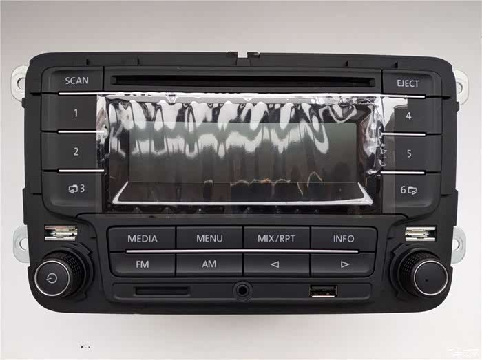

  因为之前在论坛看车友改装这种原厂的CD机音质也会好一些。所以就在某宝上淘了一个CD机也给爱车升下级。由乞丐版升级到舒适版的。用某宝一搜价格也还不贵,说干就干,马上下单。卖家当天就给发出了隔了几天收到货就马上拆包检查一切正常就马上开始安装。收到的CD机。
