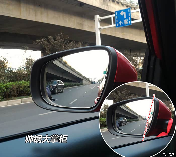

我看过很多司机,调车外后视镜,喜欢将车身大半都放在镜子中,这是非常错误的做法,试想,后视镜的作用是为了看后面及侧面车辆、行人和障碍物的,你看那么多车身干什么?看门把手?

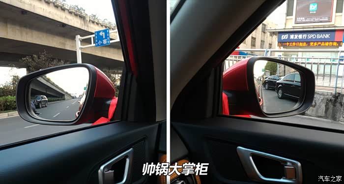

所以正确的调整方法是只要在后视镜中看到一点点身身即可,还有就是角度不要太高,毕竟不是用来打飞机的,以在平路上可以看到更多后方车辆为准。
这样可以很好的确定车身位置,也能更大限度的提高可视范围。
另外,小圆镜一定要配一对,并且贴在后视镜玻璃外侧,角度转向到可以看到后轮的位置为佳,方便侧方位停车,不要过度迷信雷达和倒车影像,很多角度都在盲区中。
