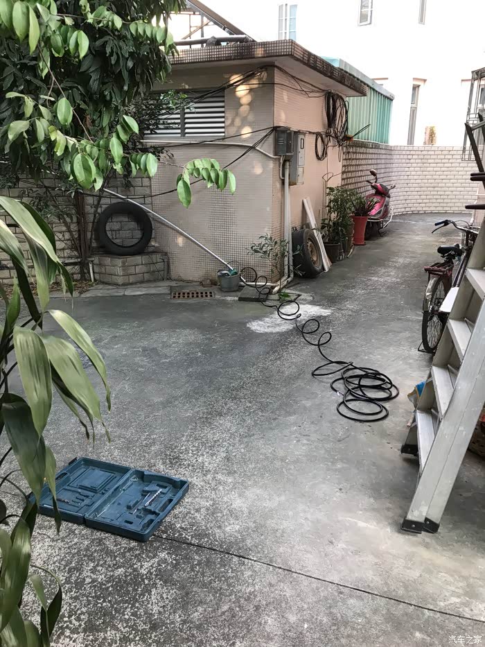

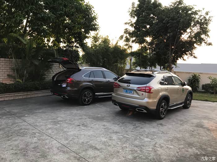

 大家好!我是小新,今天给大家带来安装充电桩的分享,有车友刚入手新款唐,希望我能协助其安装充电桩,我问他是否有物业同意安装的证明?他说没有,我说那怎么安装啊,过来看看就知道了,过去勘察下现场吧,天啦,环境不要这么好行吗,好大个院子,可以停5~6台车,还有后院,380V供电线路,安装E6或者Tesla等桩都毫无压力,对于还在和物业拉锯的车友们来说,真是太幸福了,赤裸裸拉仇恨呀!
前院好大,没拍出效果
独门独院
简易车库,原来停电动车的,升级大唐了
前院的空间真是不错

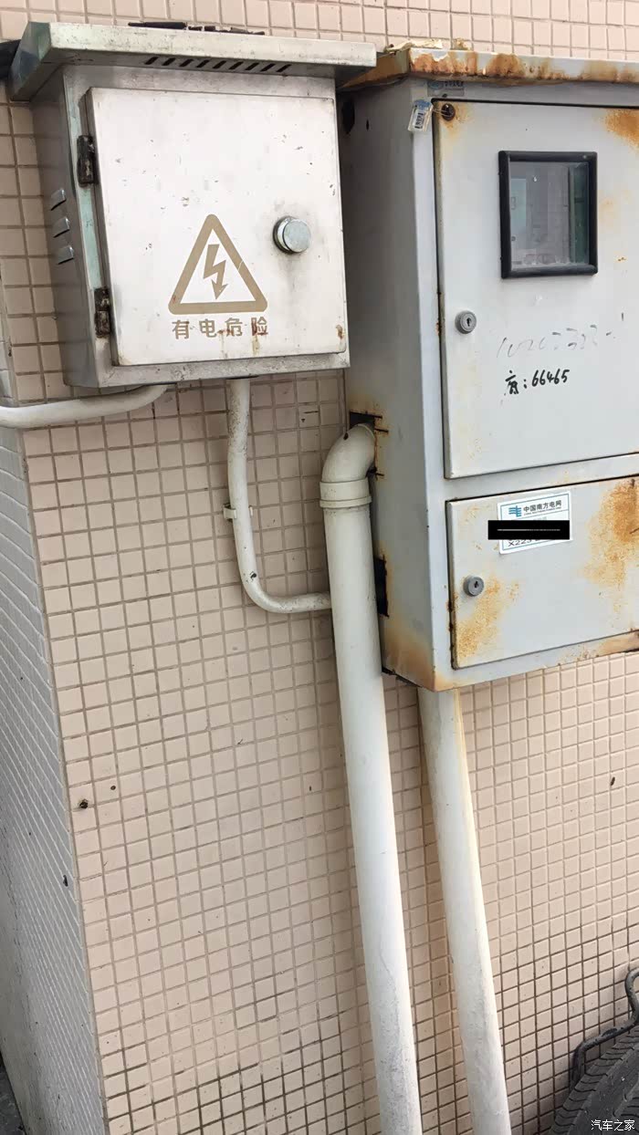

电钻是独立的380V 四线输入,以后纯电车用快充,都不用额外申请了

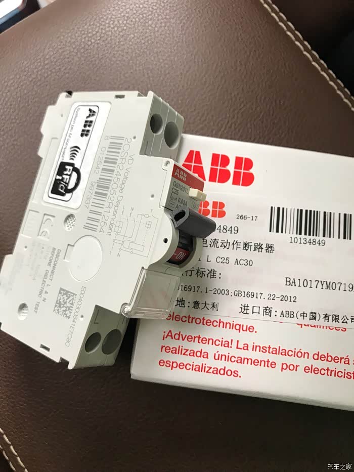

材料买齐,3芯4平国标电缆,建议多买一点,多个3-4m,短了很麻烦,加线管,ABB 1P+N 25A漏保
材料虽超长,但唐也可轻松容纳
ABB的开关还是比较靠谱的,已经安装多个,很好用

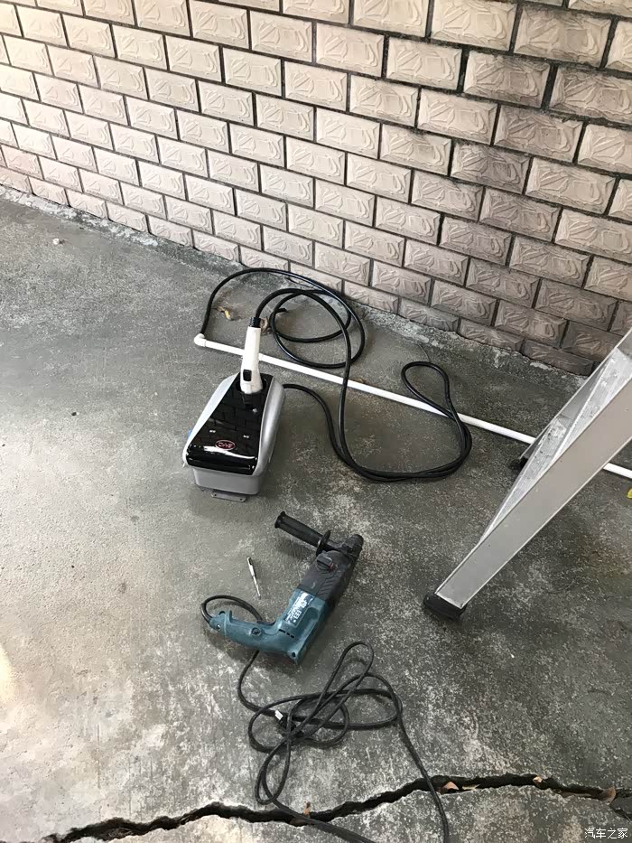

有唐的放电功能,可以就地放电,取电,不用到处找排插插座,

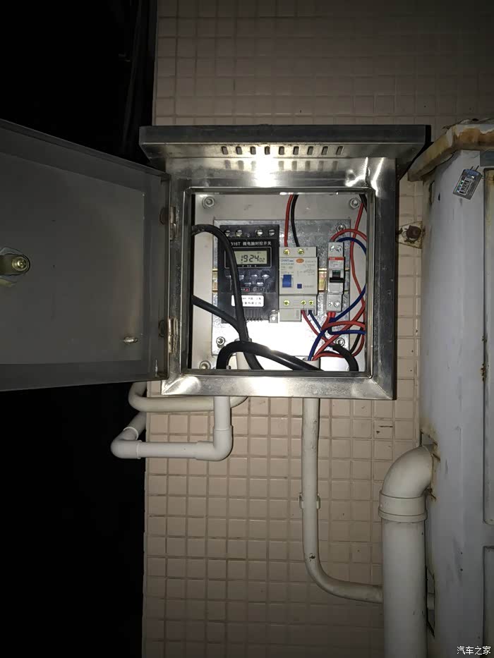

380V转220V, 再经过一个小开关箱,安装一个漏保

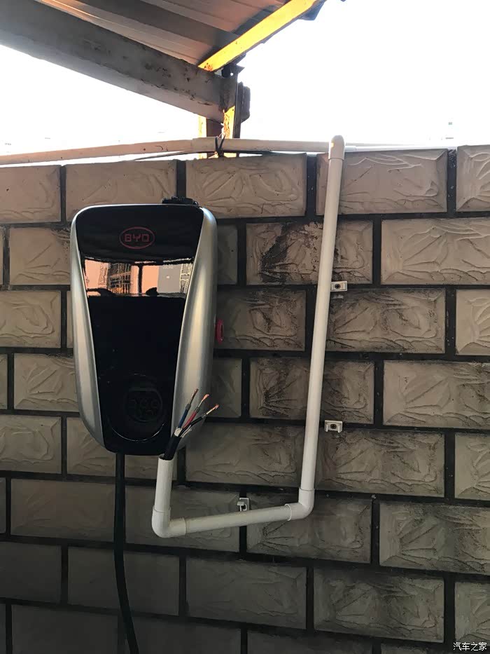

壁挂直接安装在墙上即可,雨棚还可以挡雨,厂家都是全露天安装,防水都没问题

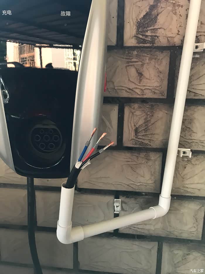

线头都用预压紧端子,有效防止电线松脱
按照颜色接线即可
