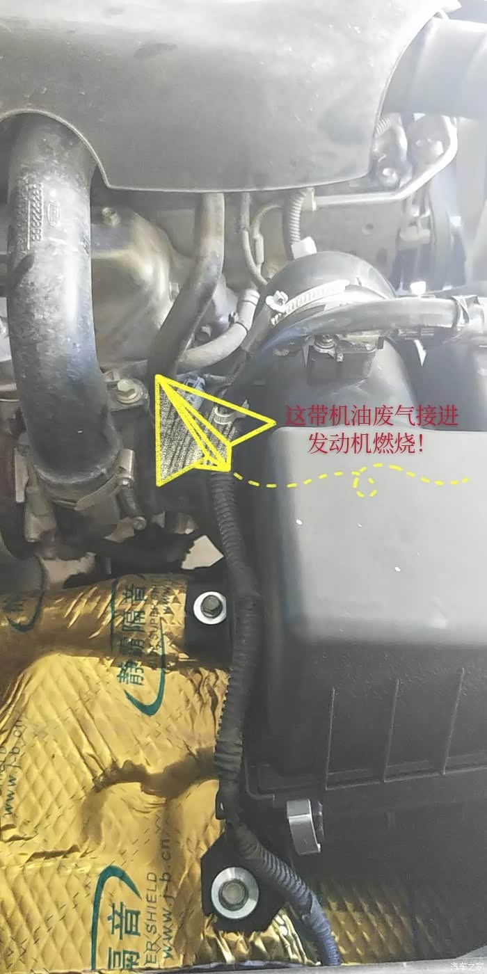

发动机在工作的过程中都会存在一丁丁的烧机油的现象,曲轴箱中的机油通过机油泵输送到机油滤清器,和润滑表面的机油大部分流回曲轴箱,一部分进入燃烧室,燃烧后伴随废气一同进入排气系统,当进入DPF时,由于内部阻力大,使流动阻力增加,其中机油的残留物便会沉积在DPF中。
其实很简单,为了环保,那段带机油的废气必须接进进气系统燃烧。每个车都是这样

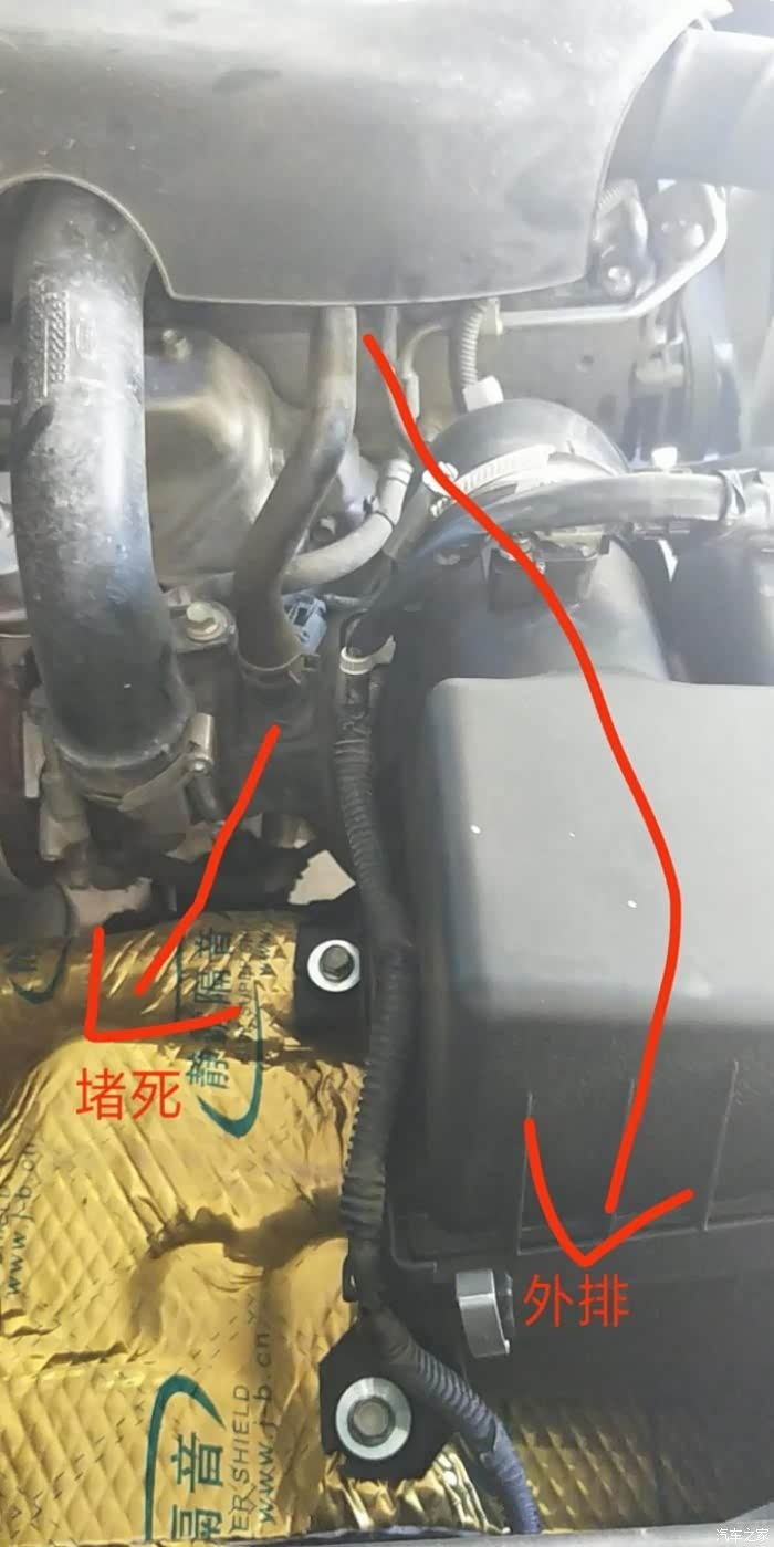

改装其实也很简单。

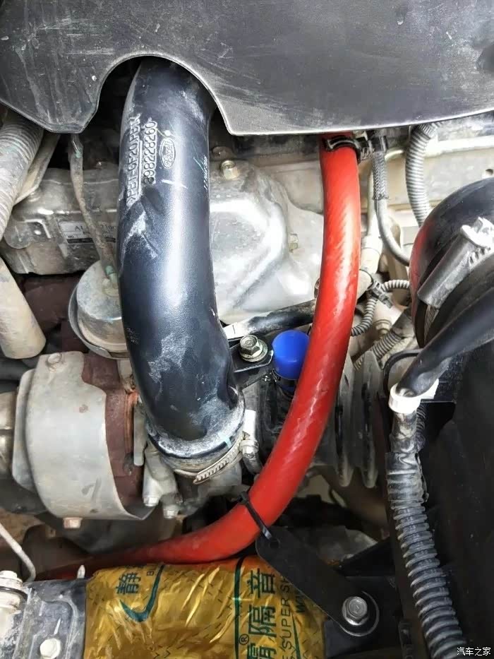

自行买一个硅胶堵头,2米的硅胶管。记得要耐热的。至于买多大的堵头自己去量了,我记得没错的话,3.0的车堵头22的,硅胶管16的。
改装后效果图!

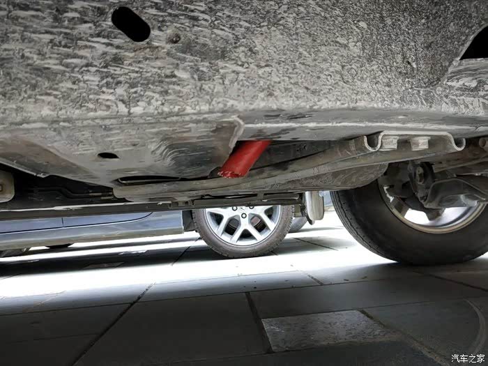

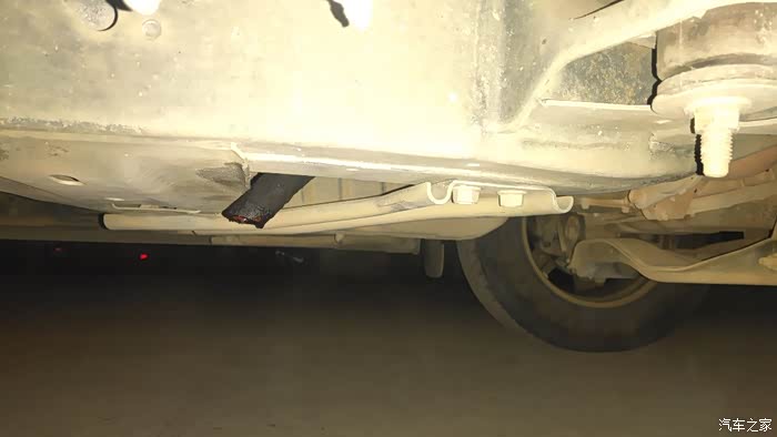

底盘视角!这是刚装。长期使用你会发现这个管子会残留大量的油
装后的样子,其实很多废气都直接排出去了,只残留了一小部分残留在管子

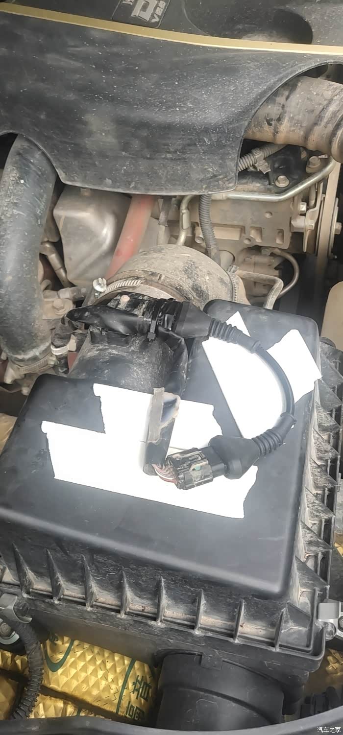

关于废气管旁边的传感器的解答。
废气管上有个温度传感器,用于配合空滤盒子上的传感器,给发动机ECU用于判断,原车的ERG阀是否打开还是关闭。
我的空滤上的传感器已经装了一个电阻用于屏蔽ERG阀让发动机更接近富氧燃烧。(装得比较丑,没时间整理)。
