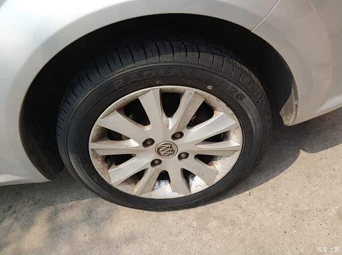

终于准备更换轮胎了!!!已经坚持的不能再坚持了,原来的是10年和14年的,10年的7年了真的扛不住了,但是又不想再更换原厂锦湖的了,所以要换必须同轴两个花纹一样的才可以,所以就舍不得的把14年的换了。更换轮胎为朝阳轮胎RP26,195/55/R15。价格其实跟普利司通EP150绿歌伴的价格一样,但是想想国产的跟合资品牌价格一样的话,还是国产肯定有优于合资品牌的东西在里面!而且电视台播出了国产轮胎比合资要好很多的片子之后,更想换国产的试试了。
第一,价格不贵;第二,剩下两个前轮的12年的米其林换到了后轮上(其实个人觉得米其林除了噪音小比较舒适之外一无是处),朝阳换到了两个前轮上,特意走了正在铺装的路面上试了试,感觉噪音对比前面比后面的要舒适多了,也可能是因为轮胎新的缘故,所以后期还会继续测试的!

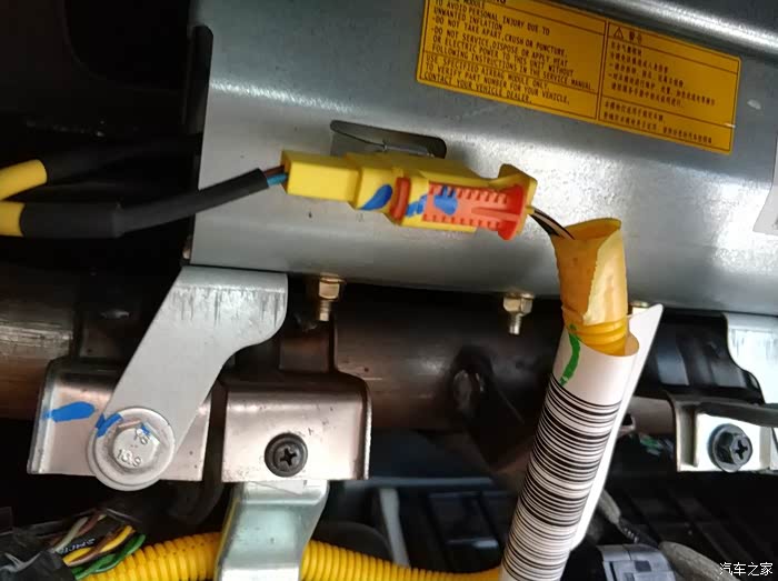

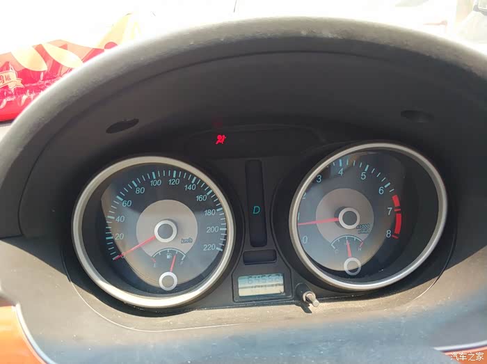

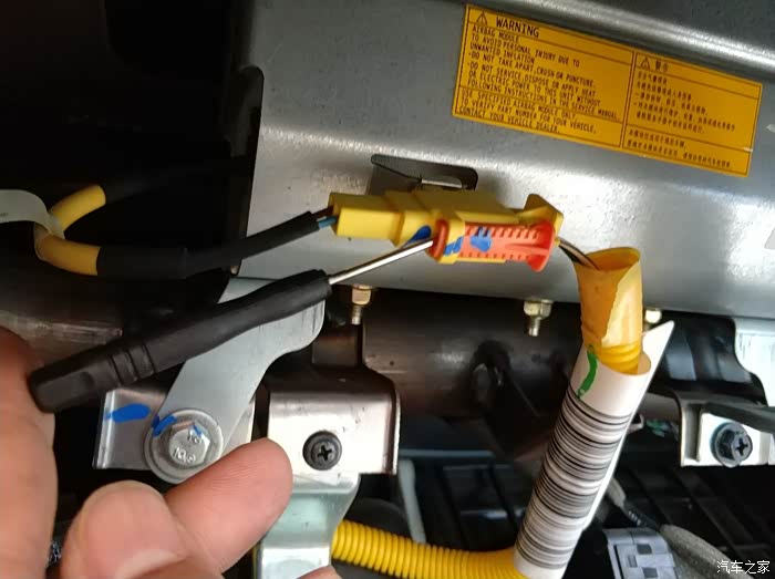

后面的图片是,最近气囊灯报警了,按照论坛的说法是副驾驶的气囊连接线不牢固的缘故,所以手套箱拆掉,从新插了连接线之后就好了!!! 前提是需要把 电瓶负极断掉。

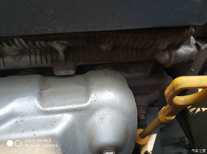

在后面是 气门室盖垫又渗油了,已经购买了辉门的全套,准备自己更换,外加清洗缸内积碳哈哈

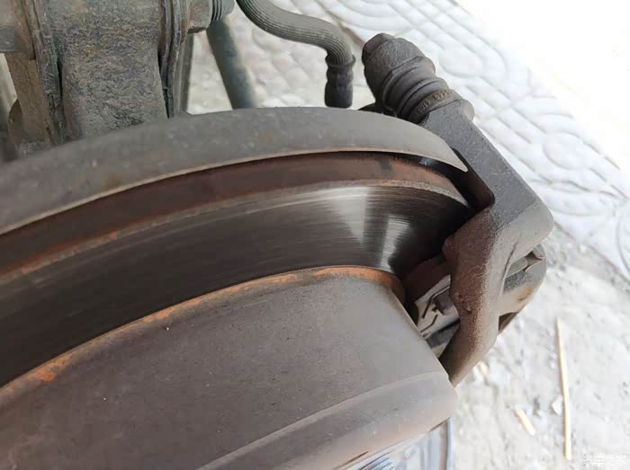

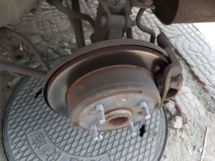

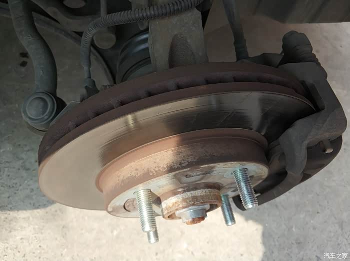

最后有个疑问,更换轮胎的时候 查看到刹车片也比较薄了,所以再行驶一段时间之后,也更换了,可以我不怎么明白 刹车盘 怎么观察需不需要更换,请大神们看到之后 帮忙详细解答一下,谢谢

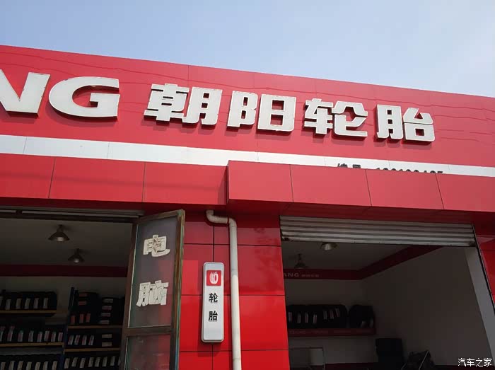

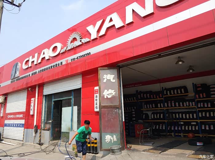

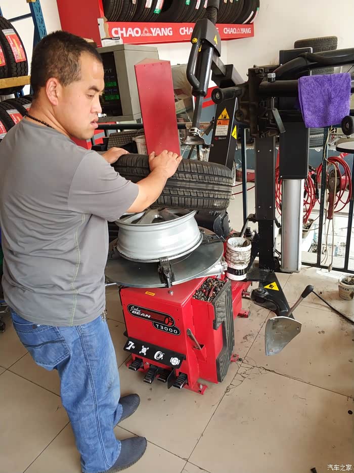

到了朝阳店面了
店面比较冷清,就3个人,但是动作很快!
效率很高,快得都开不及拍照了

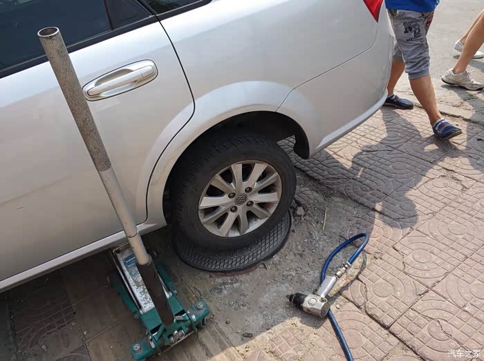

前面两个米其林的更换到后面去

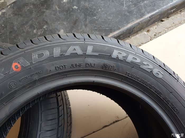

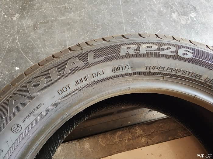

朝阳轮胎RP26

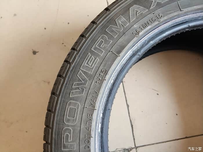

17年第九周生产
这个也是17年第九周生产

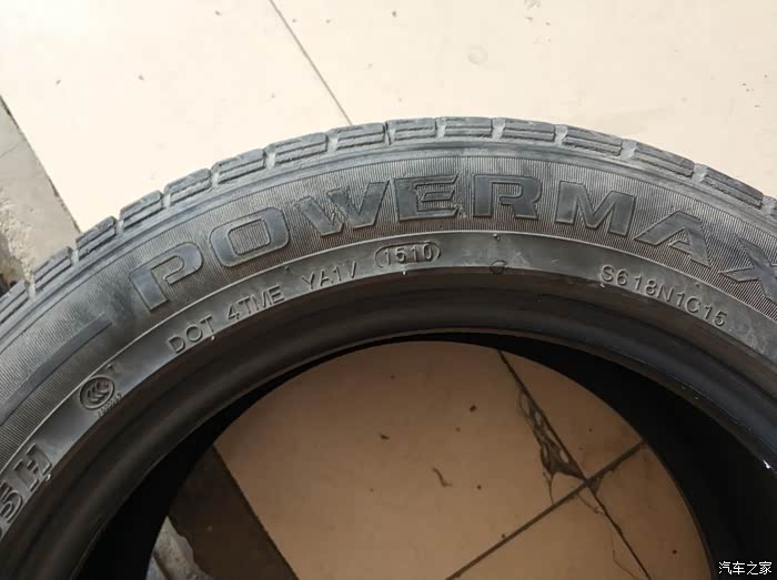

有点舍不得的14年第17周生产的锦湖

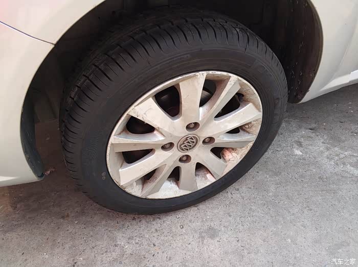

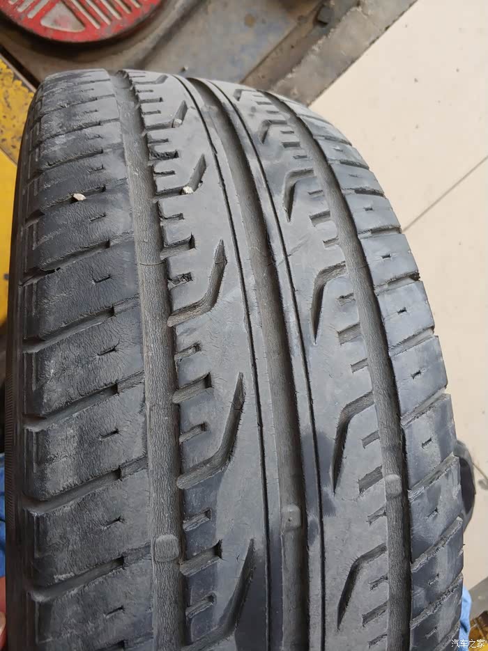

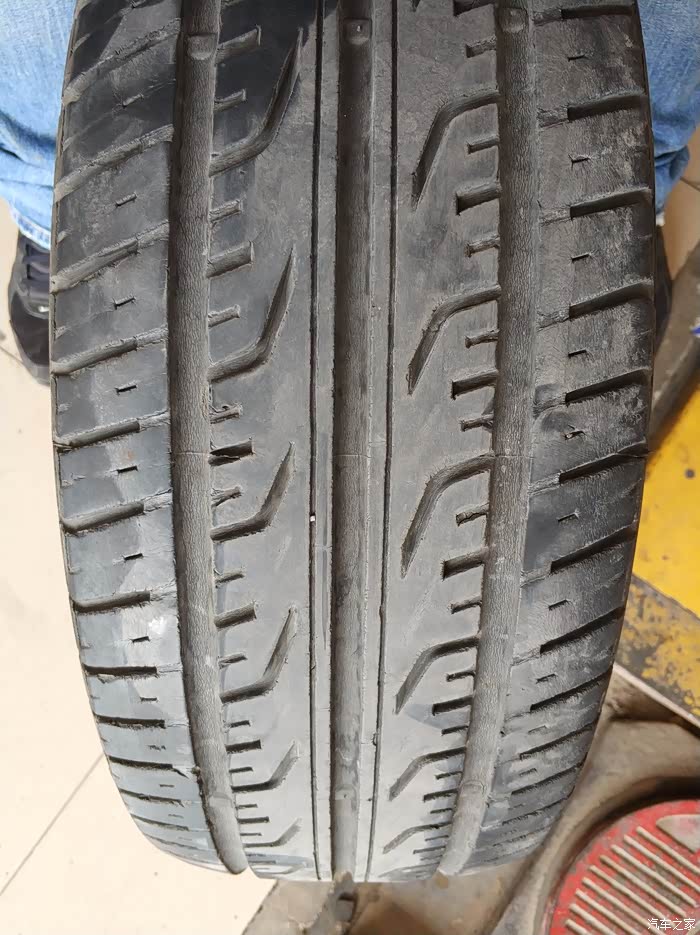

这个越用越心虚的10年第16周生产的,7年了,其实一般使用6年就差不多了,要不就是看排水槽里面的凸起
全都是裂纹
都是裂纹

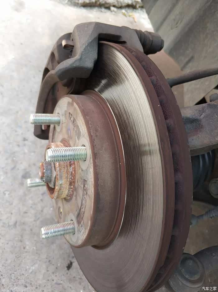

刹车片薄了,但是刹车盘不会看,大神指导一下

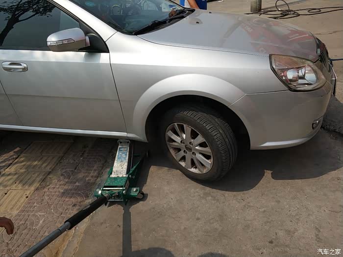

这就已经上新的了,动作太迅速了,都来不及拍照了

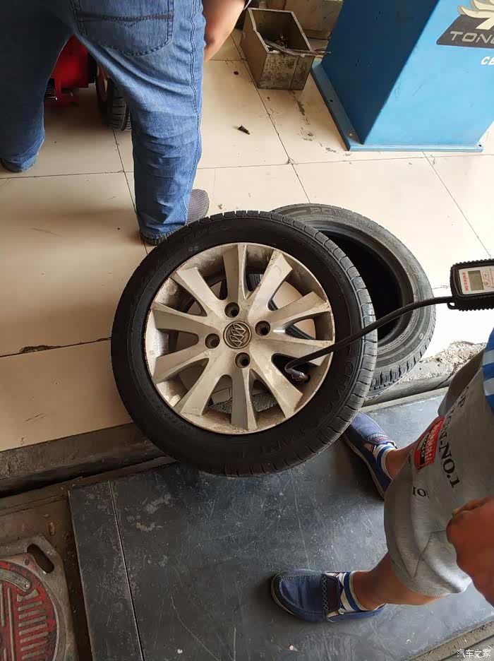

换好的,正在打气
新的
新的

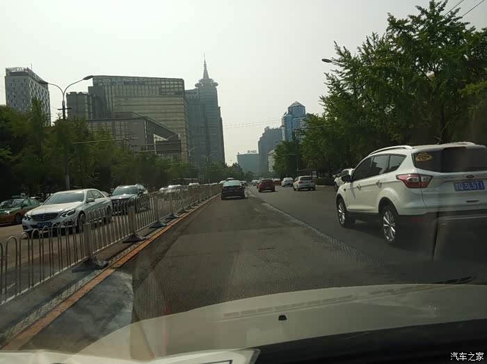

特意找了这种正在铺装的路面试试
特意找了这种正在铺装的路面试试
特意找了这种正在铺装的路面试试
这个是副驾驶气囊的连接线,重新插拔就好
这个是副驾驶气囊的连接线,重新插拔就好

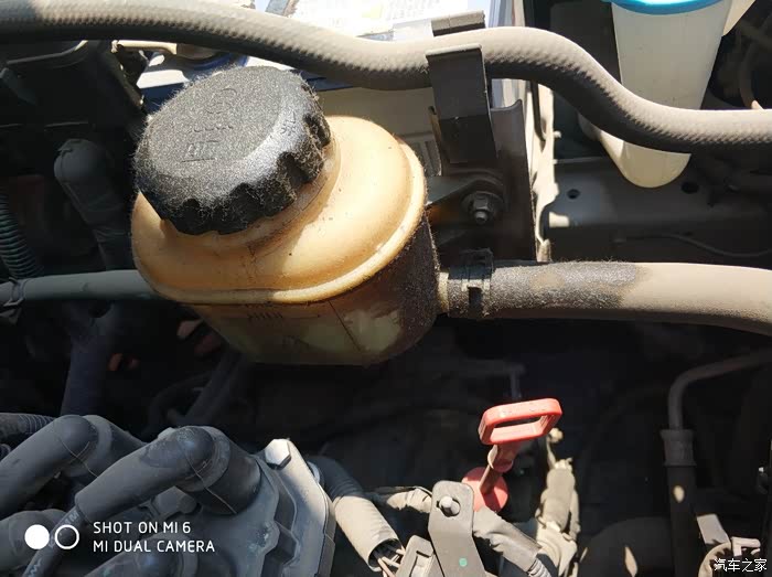

这里转向油常年渗油,不知道有没有彻底的解决办法

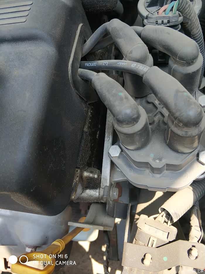

气门室盖垫又渗油了,这次准备自己更换
这边也渗油了
