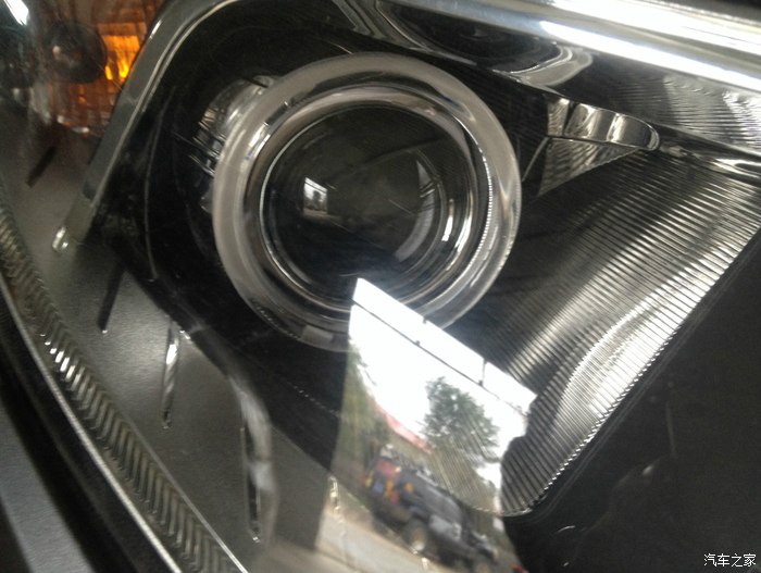

透镜装上了,这个好弄 直接宁到上面就行了
看看小眼睛,大爱呀

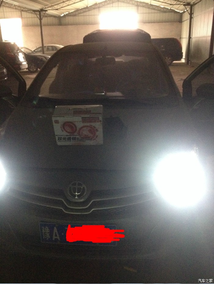

天使眼面对面太刺眼侧面拍摄看一下效果
看看这小眼睛精神多了

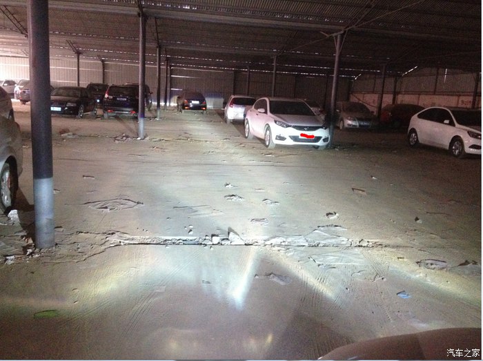

在车库里面测试了一下 晚上的效果由于车多效果看不出来

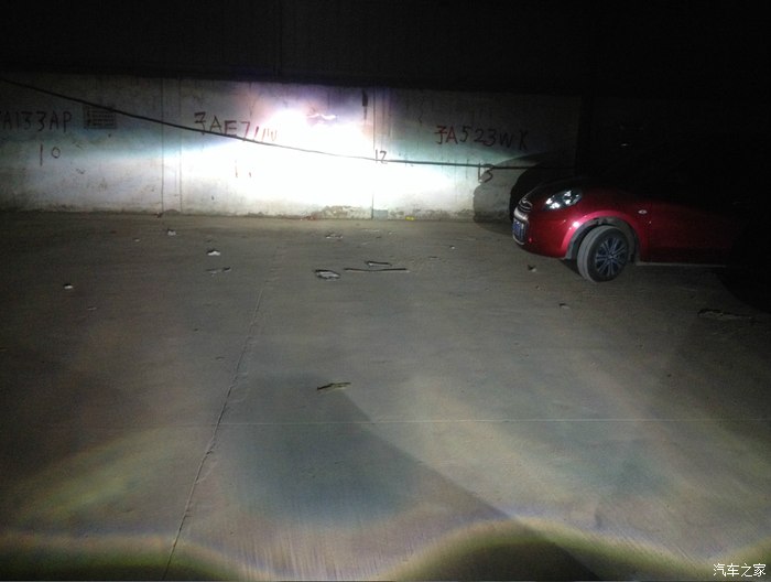

远光效果
测试以后又出来在停车场路上测试了一下
这样光线有点高 还好大灯自带的调节弄能把光线降了点 哈哈

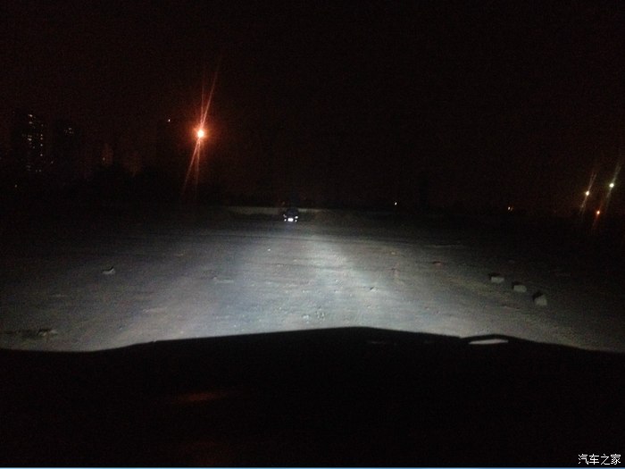

这下满意了,前天没事忍不住自己出去试试 效果不错,很给力晚上近光,没有灯光的情况下拍摄的
远光也很给力太强大了
来几张特写,哈哈
