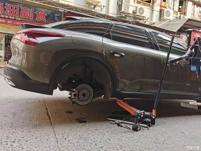

凡尔赛c5x19寸轮毂带有导风槽,用于给剎车盘散热,所以,轮胎换位,不能进行同轴换位,也不能进行交叉换位,只能进行同侧前后换位,也就是将右前轮与右后轮对换,将左前轮与左后轮对换。这种方法简单,费用低,也不需做动平衡。

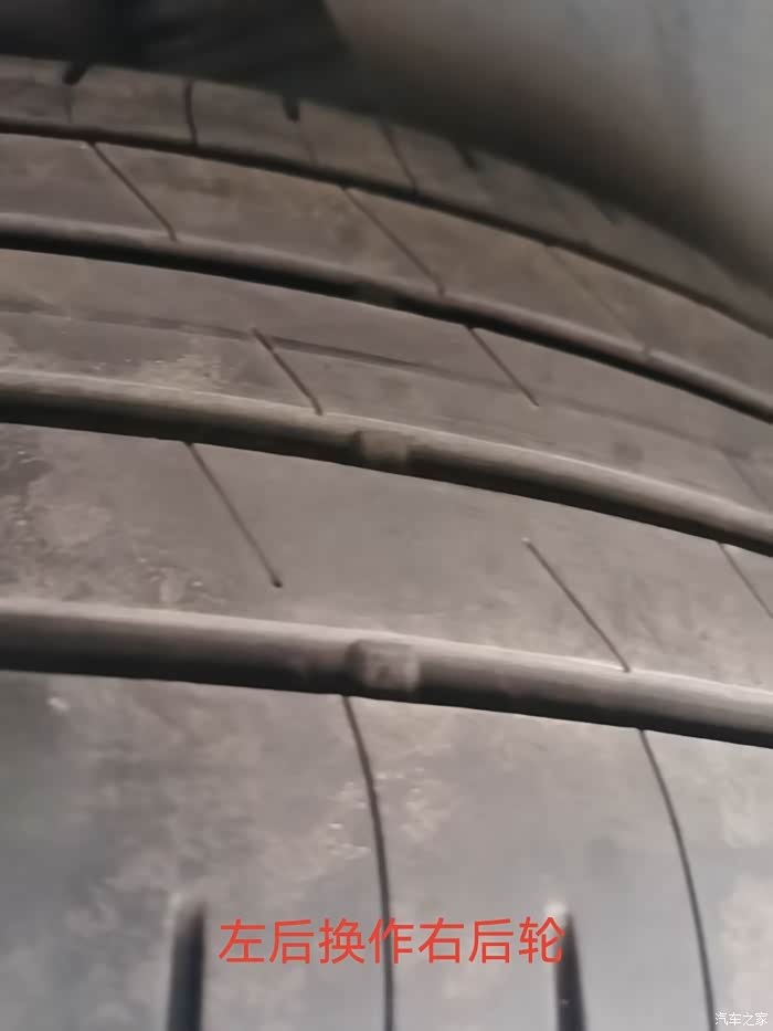

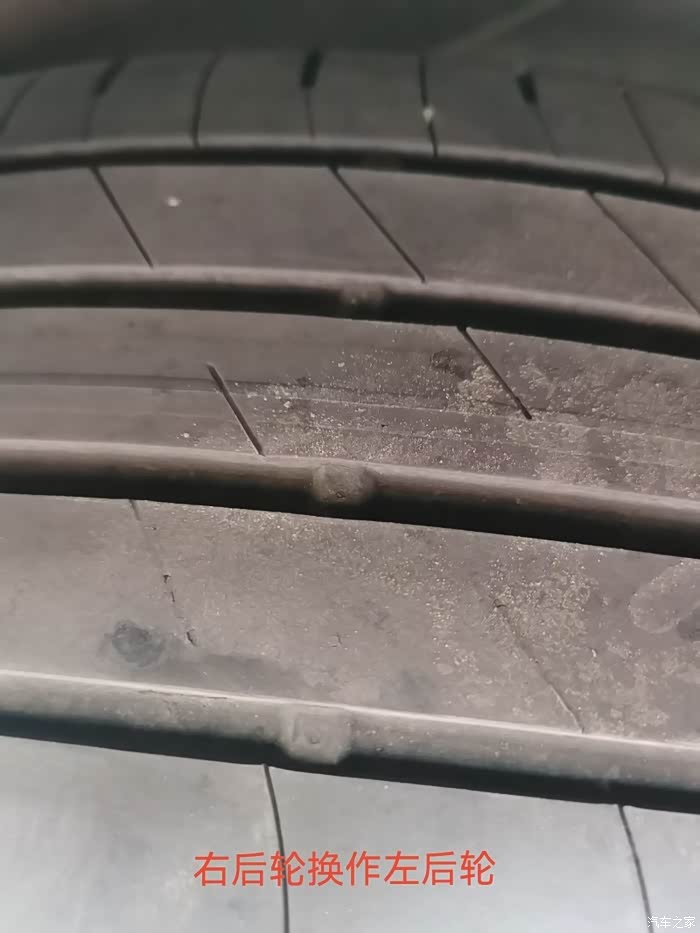

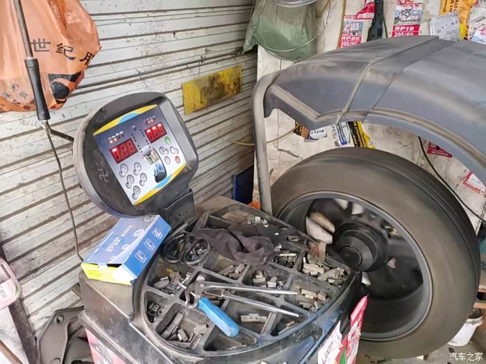

交叉换位,就是将右前轮换作右后轮,将左前轮换作左后轮;将先前的右后轮换作左前轮,将先前的左后轮换作右前轮。对于凡尔赛19寸轮毂来说,如果要进行交叉换位,只能将胎壳扒下来进行胎壳换位,轮毂不换。这样换位每个轮胎都需要做动平衡,所以成本要高些。
另外一个问题,如果单个轮胎偏磨,如磨外侧或者内侧,是否可以采用将轮胎反装的方法来平衡轮胎磨损呢?凡尔赛19寸轮胎上虽然没有表示旋转方向的箭头标志,但确有内外侧标识,所以原则上是不能反装的。不过,轮胎花纹是对称的,内外侧标识只表示外侧胎壁比内侧要厚些,因为外侧易被刮擦和撞击。所以,如果要反装,一是要注意避免刮擦和撞击,二是注意不高速行驶。
