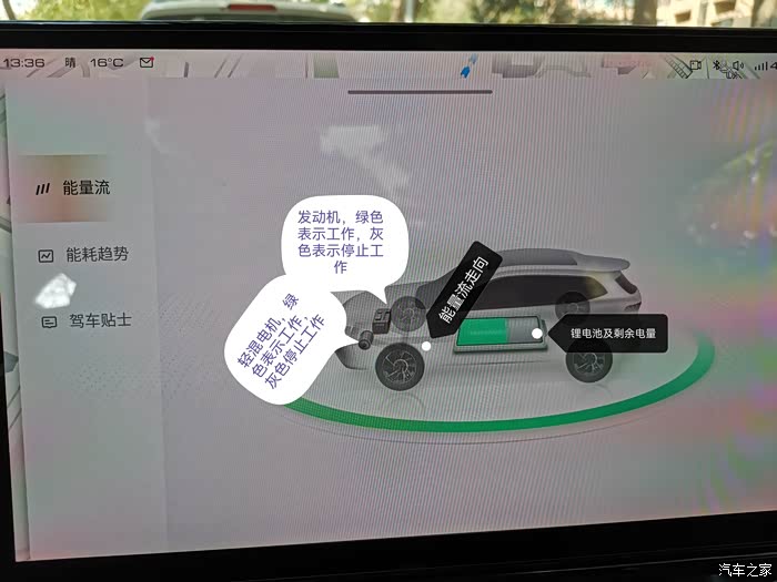

我这里重点说一下实际的驾车体验,首先在最新的0436版本里面,加入了能量流显示界面,可以清晰的看到发动机,电机和电池的协同工作及能量流走向。

在起步阶段,如果不踩油门,车辆会进入电驱蠕行模式,这时主要是电机通过锂电池输出的电能在驱动车辆,毕竟电机最大功率有限,最高时速可到7km/h
这时如果踩油门踏板,电机就会退出工作,发动机介入驱动车辆。经济模式驾驶这里有个技巧,油门需要轻踩,重踩油门涡轮增压介入车子会往前窜的情况。
当车辆时速超过15km/h后,如果松油门或者踩刹车,发动机处于断油状态,车辆靠惯性滑行,然后多余的动能电机会转换成电能储存在电池里面。时速越高转化的电能越多,存储的电能供一次车辆起步的时候用。
