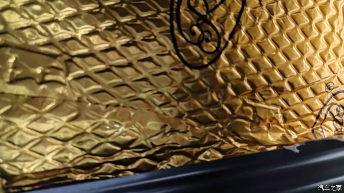

里面的止振贴的也不错。
右侧的车门都贴好了,后面该是左侧车门了。

看看细节,车门里贴的止振板,效果不错,敲起来没有空鼓的震动感了。
