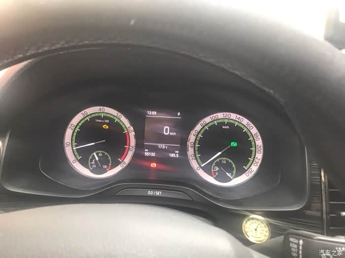

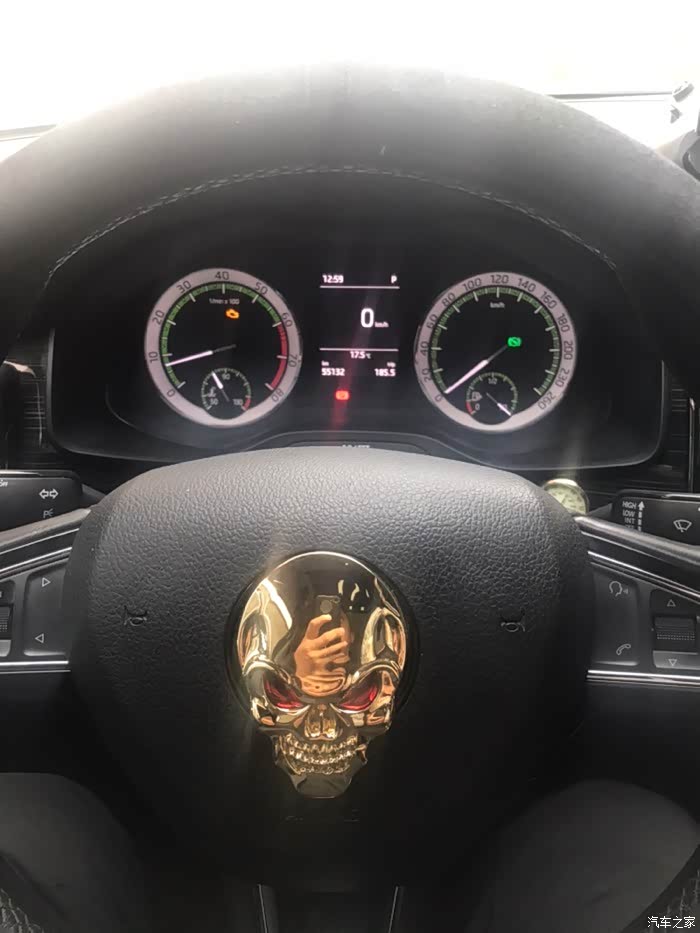

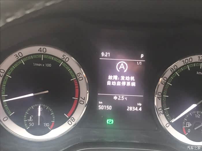

柯迪亚克发现(参数|询价)了新的故障,一天之中总有几次到红绿灯路口等待时,自动启停装置熄火后不能正常启动,故障表现为启停启动后:发动机转速掉到500-600转,加油车辆缓慢行驶,感觉半天加不上油,踩油门车辆抖动也大,然后油门踩到底,等上十几秒这才猛然一下转速正常,车辆才能正常行驶。刚开始闲麻烦,一天就最多出现一二次这个故障,不太影响啥就没管;后来越来越严重了,直接启停启动不起来了,必须要关闭电源,然后重新启动车辆这才恢复正常运行。
说了半天故障现象,解决起来其实很简单,去4S店把启停程序升级一下,经过测试,升级完启停程序后这个状况在没有出现,但是跑了两天,发动机故障灯报警了,就是像个水龙头一样的黄色小灯亮了,这是节气门感应比较敏感,在升级的时候顺便把节气门在一起清洗一下就可以了,省的过两天发动机故障灯亮心慌慌
