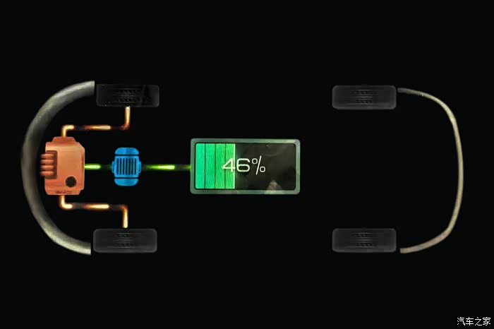

第三天是彻底颠覆我认知的一天,长时间馈电模式下行驶,虽然还能控制在一个较低的油耗,但是下想取得好名次恐怕很难了。于是采取了调高SOC值到,采用强制保电模式。提高车的行驶速度,通过观察能量图把发动机控制在效率最高的状态(这可是晚饭后,探听到的秘密哟
),在此1状态下,电量快速升到SOC值,奇怪的是,油耗几乎没有增加。然后这时转化到智能保电模式,油耗开始下降,这就是后面我会提到的,新一代DM-i的省油核心技术。在最后冲刺阶段采用纯电模式,在此策略下,我们以第二名的成绩到达终点,此次挑战赛行驶里程1124.2公里,剩余续航433公里。剩余电量15%。到目的后为通过油耗计算成绩,补充加油29.3升·,费用·为·190.13元。

透露的第一个小秘密: 就是在行驶时反充电,通过看能量图,如果能控制在此状态下,在不增加油耗的情况下,既能保持高速正常行驶速度,同时还能达到快速充电的目的,能否长时间维持住,那就看你技术水平了。

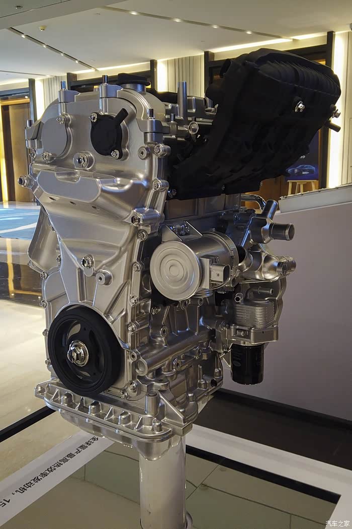

这是参加一次技术交流会,现场拍的插混专用1.5L高效发动机的照片。

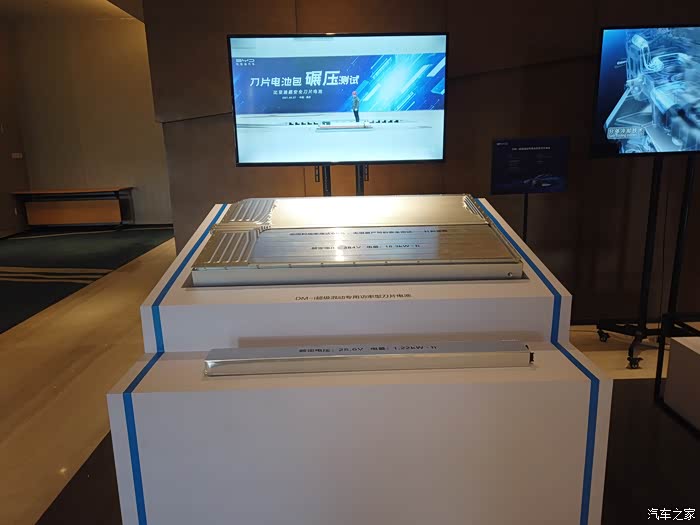

这是参加技术交流会,现场拍的刀片电池的照片。

骁云-插混专用1.5L高效发动机采用阿特金森循环、分体冷却、EGR废气再循环的技术,具有15.5超高压缩比和居世界汽油发动机领先地位的43.04%的热效率发动机。

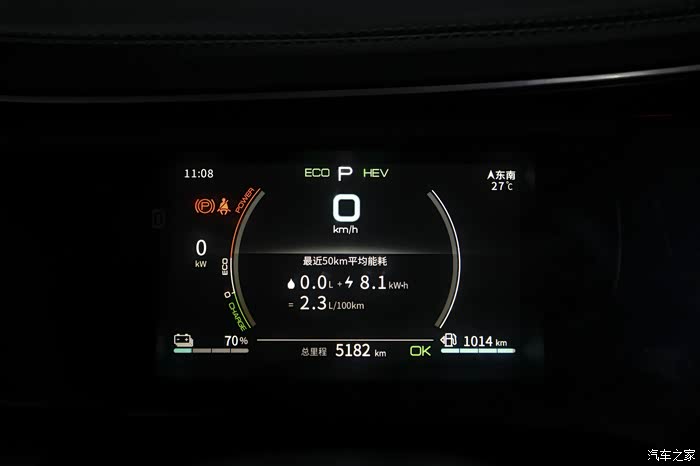

出发前加满油表显理论续航1014公里
