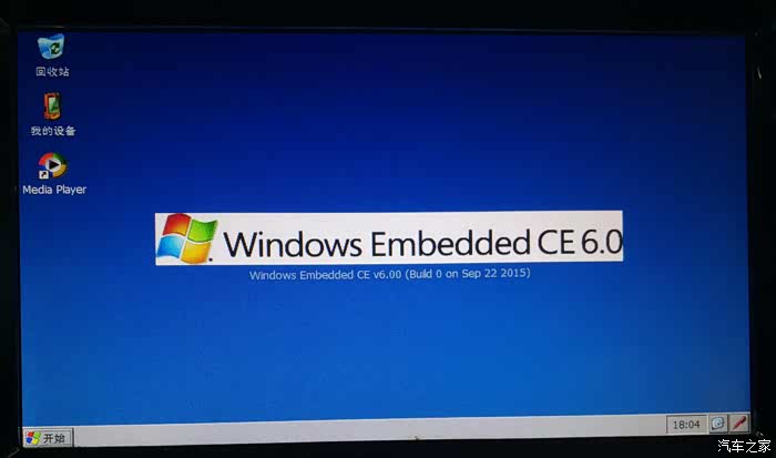

因内置存储卡的固有限制,要实现上述目标,首先需要进入车机系统界面,网上多是2015-2016年帖子,软件链接已过期,经不停搜索反复测试终于找到了可触摸操作的程序瑞风S3二代进CE.ZIP。
链接:https://pan.baidu.com/s/1QQkYMl6HrZ4bUNnTIeFQLA
提取码:JH12

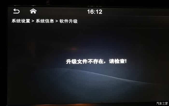

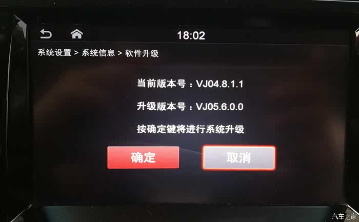

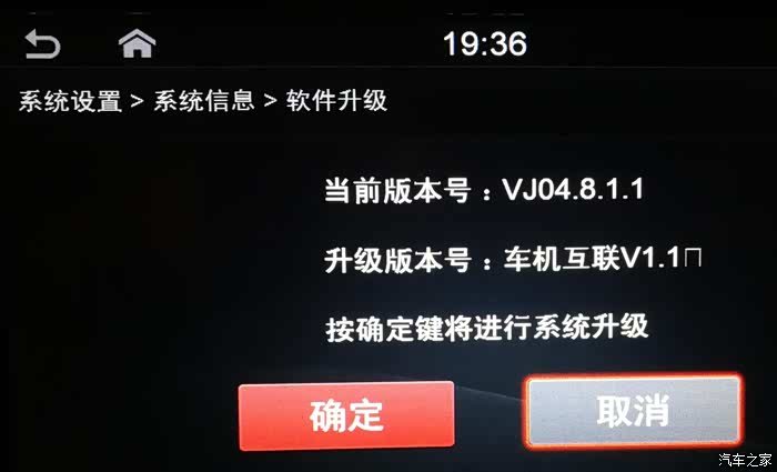

将上述文件夹解压到FAT32格式的U盘根目录,解压后文件夹为JHUpdate,拧车钥匙一档或两档接通电源,插上U盘,稍等片刻,待读取完毕,进入主界面第二屏,依次点击系统设置→系统信息→软件升级,看除当前版本号以外是否有一行升级版本号,如有点击确定。
无特殊情况,就可以进入WinCE系统主界面,操作时需注意与安卓系统有细微差别,单击选中,双击执行。

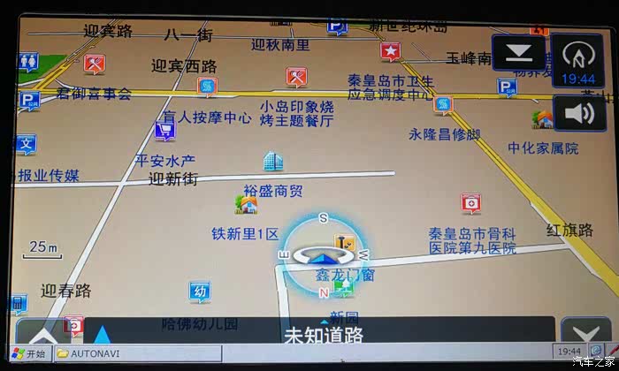

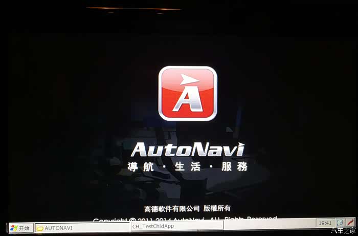

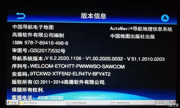

经比对,最终选择了高德地图V51懒人包,主程序确定为1106(6.2版),可以进入界面,能够点击操作,但导航没有声音。

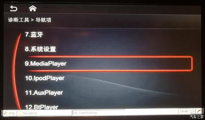

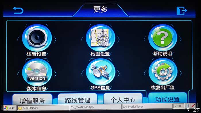

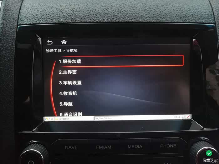

换0189(6.0版)主程序找不到卫星;更改地图设置没有效果;最终换回1106主程序,加载多媒体Mediaplay模块后问题解决。
这里需要提醒一下,加载第9项导航项无法通过上划来翻页,需借助导航右侧旋钮的右旋来实现。
本方案缺点是每次使用都需要进入WinCE界面,需要繁琐的多媒体模块加载,同时胎压监测等功能受限,卫星只显示GPS而没有北斗。

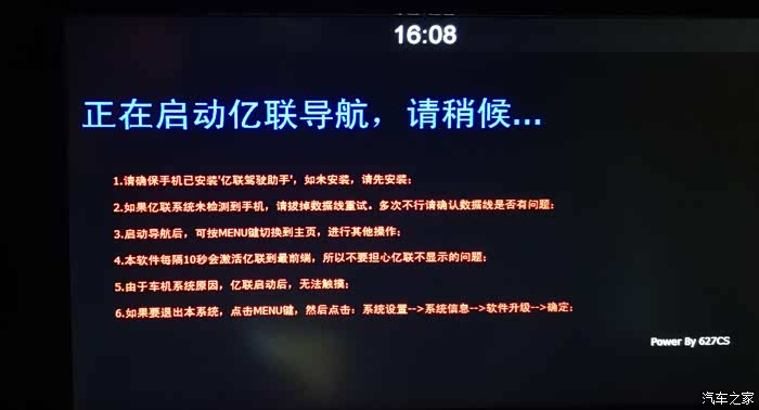

方案二:USB扩展器挂载U盘进CE程序+手机投屏软件
思路——使用USB扩展器解决原机只有一个USB接口的局限,一个口接U盘放CE文件与CE版互联程序,另一个口接手机,实现投屏功能。

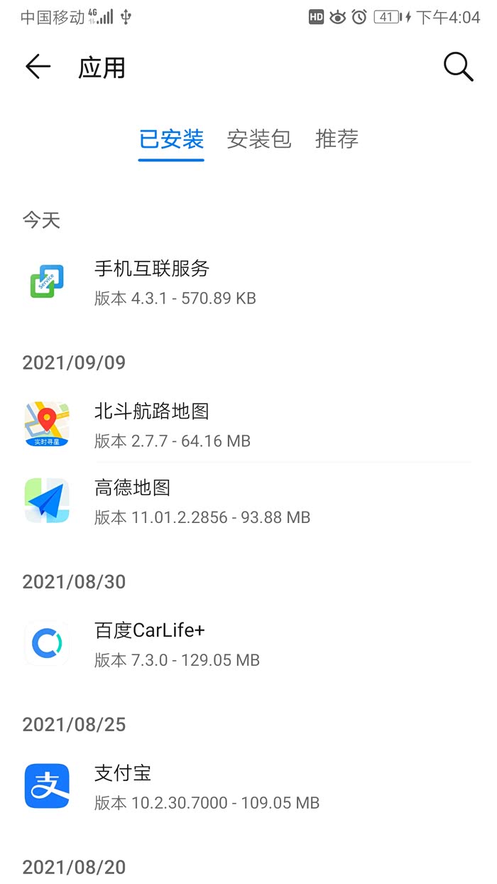

1、一键进亿连(瑞风S3二代互联V1.1),能自动将程序拷入车机,自动安装亿连4.3.1到Mate9手机,但无法打开,换成360N7手机后车机死机。
从帮助说明文字中软件名称为亿联驾驶助手、版本为V1.1来看,或为亿连产品的早期版本,不成熟或已淘汰,只能放弃。
链接:https://pan.baidu.com/s/1A585sCg_h8NtCcv0uWe6wQ
(后期替换irf语音包未能识别,2021年9月16日更新)

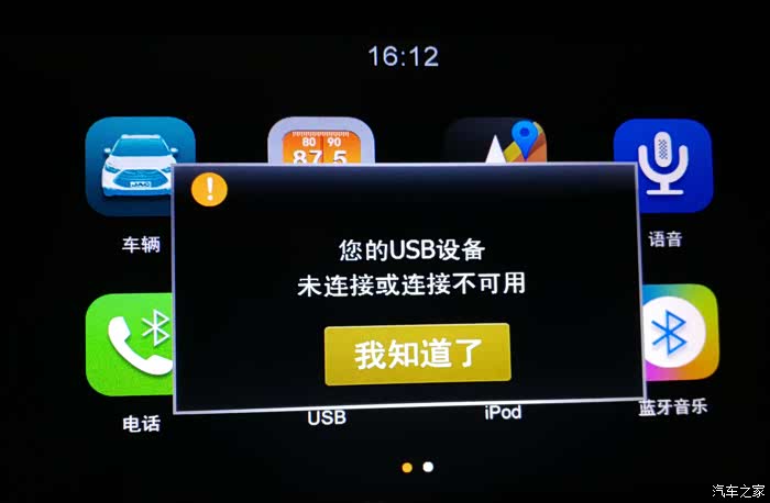

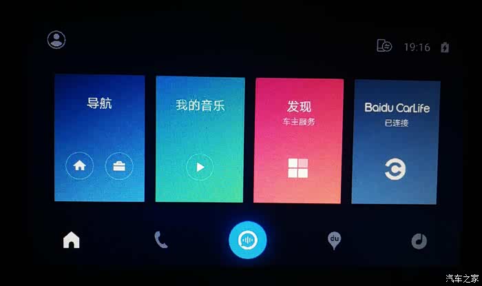

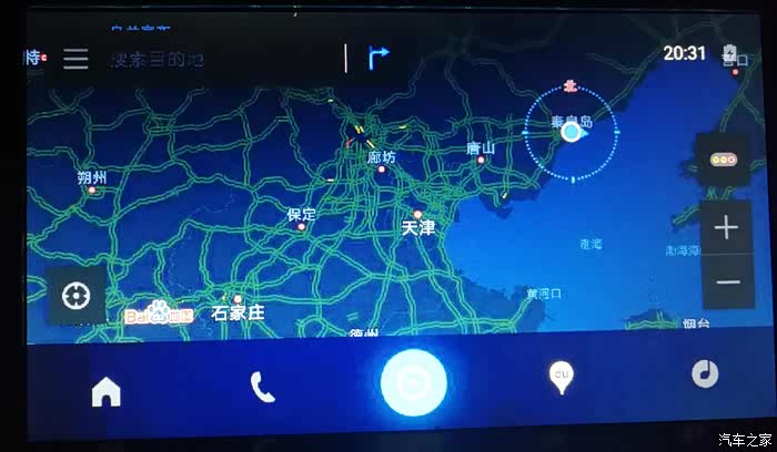

2、U盘WinCE版Carlife3.1.0.0+Mate9手机安卓版7.3.0,车机黑屏,降低手机屏幕分辨率无果,将手机Carlife版本降低到5.11.01后连接正常,可实现手机导航、车机显示的基本需求。
看来WinCE版与安卓版Carlife版本差距太大会造成兼容性问题。
本解决方案缺点是手机无法连接已加载的车机蓝牙,车机变成了单纯的手机显示器,且屏幕清晰度较低。
Carlife3.1.0.0链接:https://pan.baidu.com/s/1-TA-JjOFx6nKRCI_jR_1iQ
提取码:JH12
安卓版7.3.0链接:https://pan.baidu.com/s/1p9NYP0RcvCinxFOGJmGagw
提取码:JH12

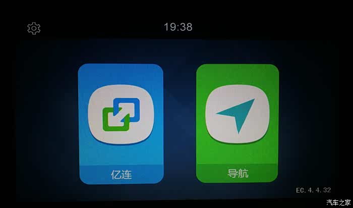

3、U盘WinCE版亿连4.4.32+Mate9手机安卓版7.1.1,提示需要连接蓝牙。将文件夹移到U盘根目录下,降低手机亿连版本到4.6.7,从亿连官方公众号获取了WinCE版亿连4.6.14,从网上找到WinCE4.6.5.1版,逐一测试偶有成功,点击界面图标无响应,无法操作。
WinC亿连4.6.14链接:https://pan.baidu.com/s/1S4pMGFsQUf5xRM4QtVS0hg
提取码:JH12
安卓版4.8.5链接:https://pan.baidu.com/s/1UDXlm6aRjNJlilhmRetvzQ
提取码:JH12
(经后续测试,CE版亿连4.6.14与手机安卓版4.8.5兼容性稍好,缺点与Carlife类似,无法连接车机蓝牙,且车机界面触控不灵敏,只能在手机上操作完再连接车机,2021年9月16日更新)

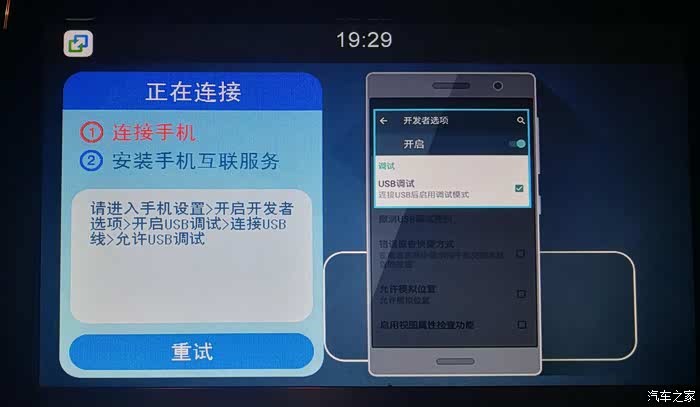

方案三:手机存储进CE程序+手机投屏软件
思路——把进CE程序文件、CE版互联程序保存到手机存储卡根目录,手机中安装安卓版互联程序。将手机作为USB存储设备(类似U盘),开启调试模式,让车机读取根目录下JHUpdate文件夹内进CE程序文件,进入CE系统后启动手机中的CE版互联程序,再与手机连接。
对手头三款安卓手机进行逐一测试,两部华为手机(Mate9安卓9.0版,P7安卓5.0版)均未被车机识别,只充电,另外一部360N7手机连接后无任何响应,无法读出JHUpdate文件夹。
看来此方案暂无法实现,望有高手能提供新的思路。

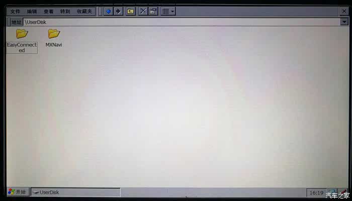

偶得——前面一键进亿连方案测试中偶然发现车机UserDisk盘中多出了一个EasyConnected文件夹,修改日期显示为近期,心中一阵狂喜,这是不是意味着这个盘里是可以安装程序的,如果可行能解决投屏USB口不够与外挂U盘导航需要退出原系统并加载多媒体等繁琐问题!

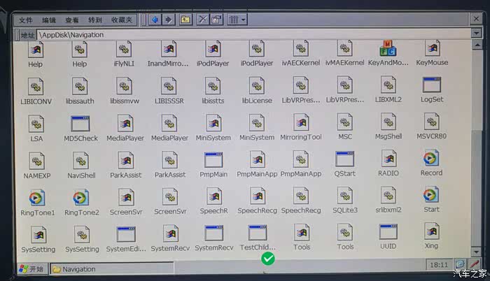

新想法——点击车机界面导航程序,启动CETools工具,点击百度Carlife图标连接手机,点击原生导航图标进入U盘导航。
将WinCE版Carlife文件夹解压到UserDisk盘,MXNavi文件夹重命名,Carlife文件夹命名为MXNavi,CETools.exe重命名为MXNavi.exe,假冒原车导航,看系统能不能识别。(2021年9月23日更新)
(保险起见,测试尚未开始,待哪天条件成熟了,拷文件进去试试,希望不会变砖)

近期闲来无事,将新想法付诸行动。
正常启动后,原Carlife文件夹下文件全部被MXNavi文件覆盖,经肉眼比对新生成的文件与已重命名为MXNavi--的文件夹下文件完全一致。

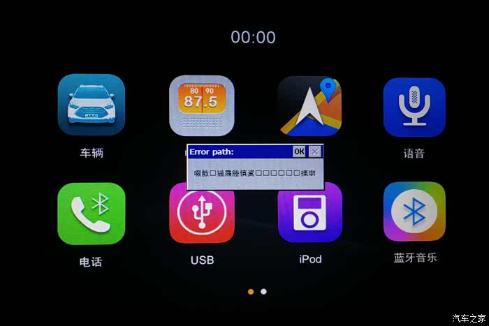

由于上面的判断失误造成了新的问题——我把MXNavi--整个文件夹删除了,重启后出现路径错误的提示,点击“OK”无响应。重新插入CE系统U盘,出现主界面,胎压监测等功能正常,点击导航后死机。
恢复出厂设置,问题依旧。
