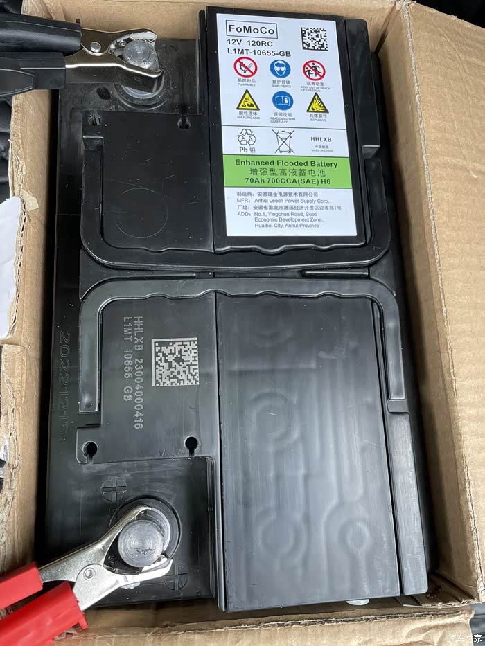

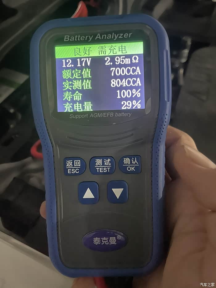

原来的电瓶
跑300公里高速下来才29%电量
拆下来的原电池

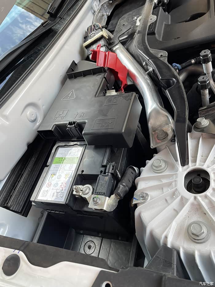

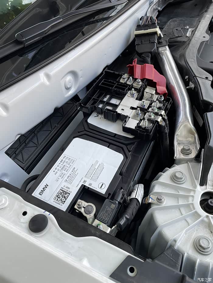

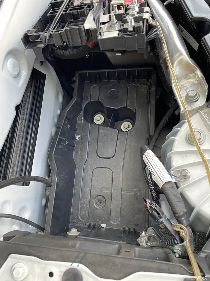

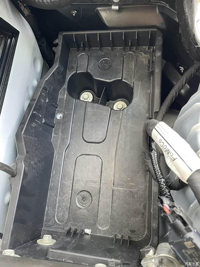

自己拆开塑料件,电瓶,露出安装位,这是为AGM92Ah的H8设计的安装位。
刚合适H8

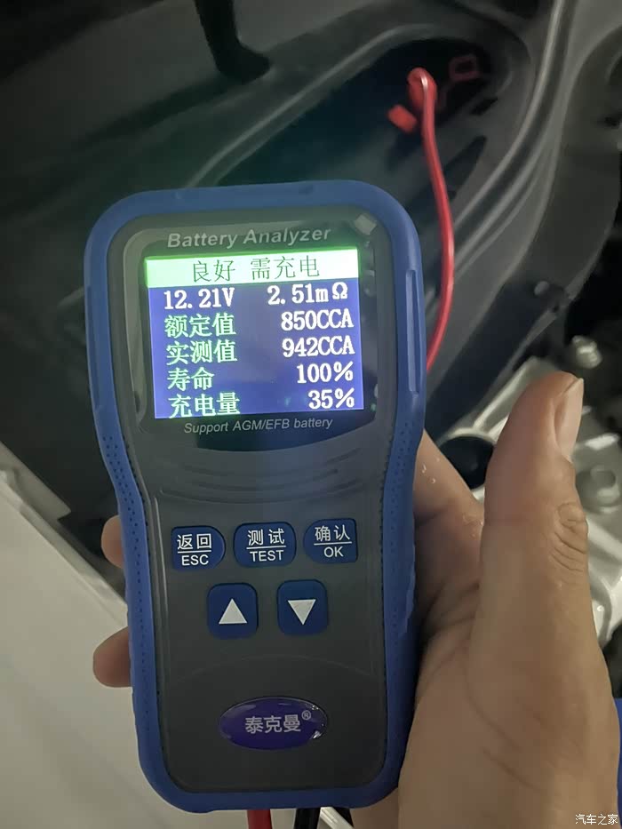

找宝马的售后要了一个92安的AGM电池,600大洋

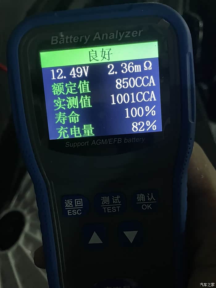

把电用到35%然后跑一段路试试充电情况。
跑几十公里电量就上来了,这效率比原来的强太多了
