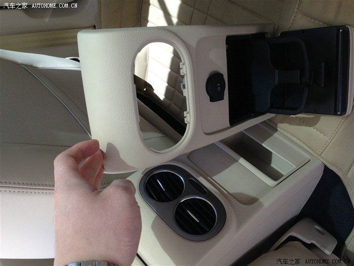

12款 1.8两驱精英减配后扶手箱没有12v电源 别扭
北京某汽配城购得原厂12V口
北京某汽配城购得原厂12V口

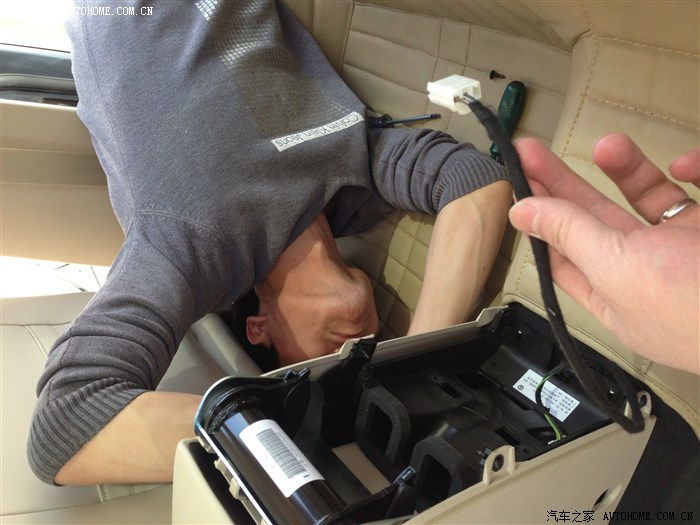

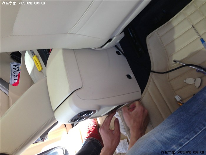

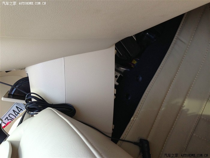

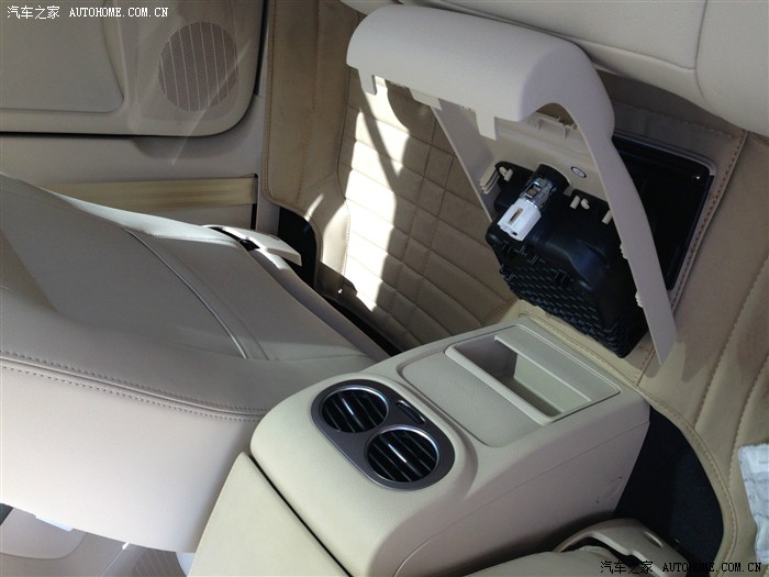

师傅再走线 网上有说要拆中间扶手箱和档把 其实不用 很简单
把线埋低下
扣开副驾驶这得塑料板  接一个三通连接线 就可以布线了

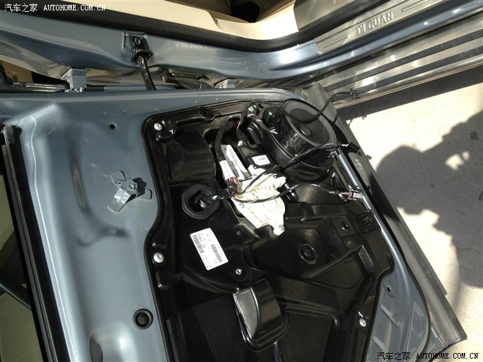

下面是装投影门灯作业
投影效果晚上拍了再传 白天没效果

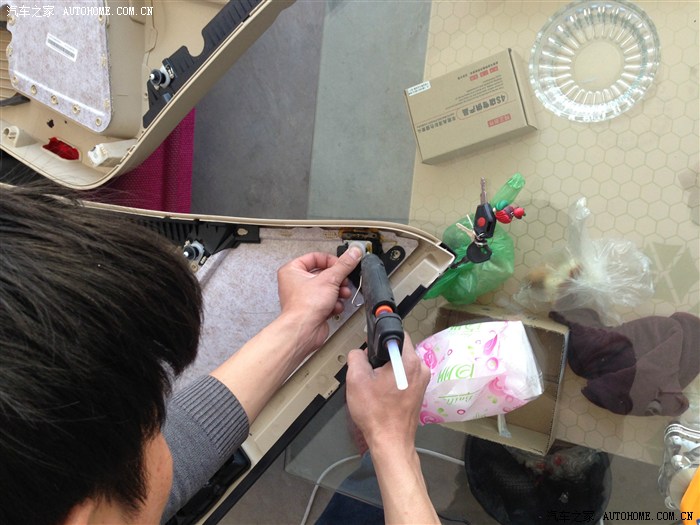

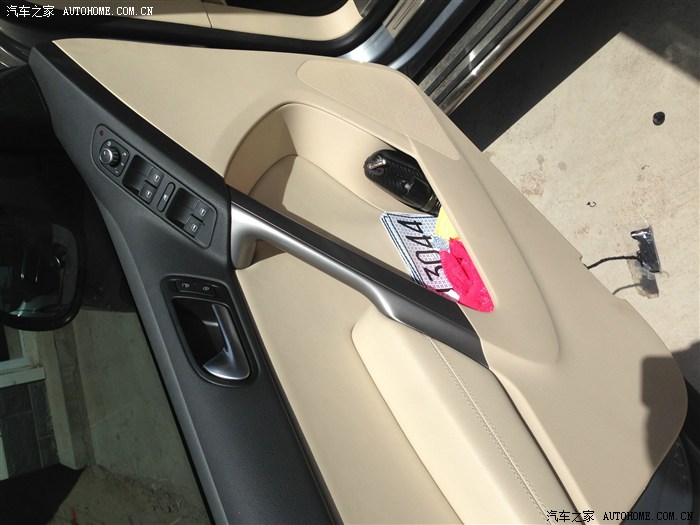

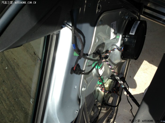

不用破线原位插
注意了同学们  ::后门容易裂 拆下来必须重新打胶 这个才是今天要说的重点 否则有缝隙 有异响

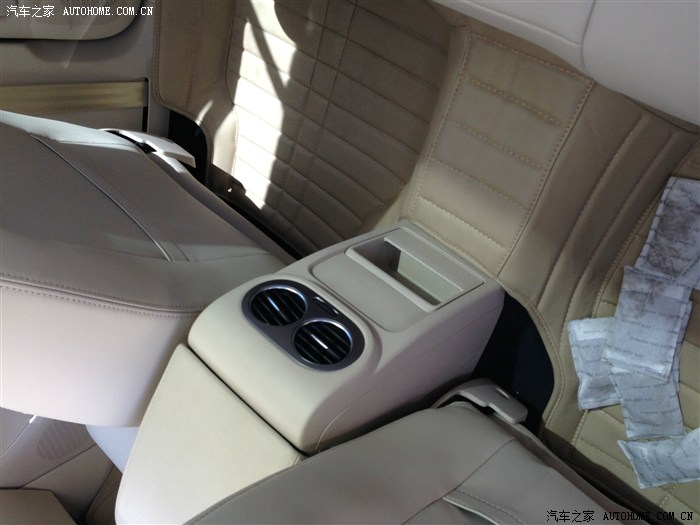

最后感谢邯郸的鑫淘同学  手快活儿好 安装迅速 不到一小时就搞定了 没有故障码!1
