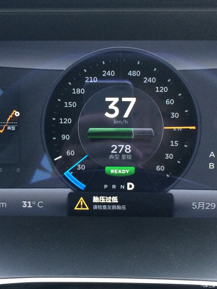

走在路上,报警了,告诉我左前轮胎有问题,我记得以前不报警哪个轮胎啊,难道最近软件升级了新功能么?
师傅量了一下胎压,应该是2.9以上,结果右前是3.1,左前是1.9,肯定出问题了。

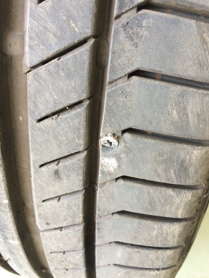

找了一下,果然扎了一个大钉子,还行,在正面能补,21寸胎蘑菇钉300元,前两天也是左前刚补过,好桑心啊。

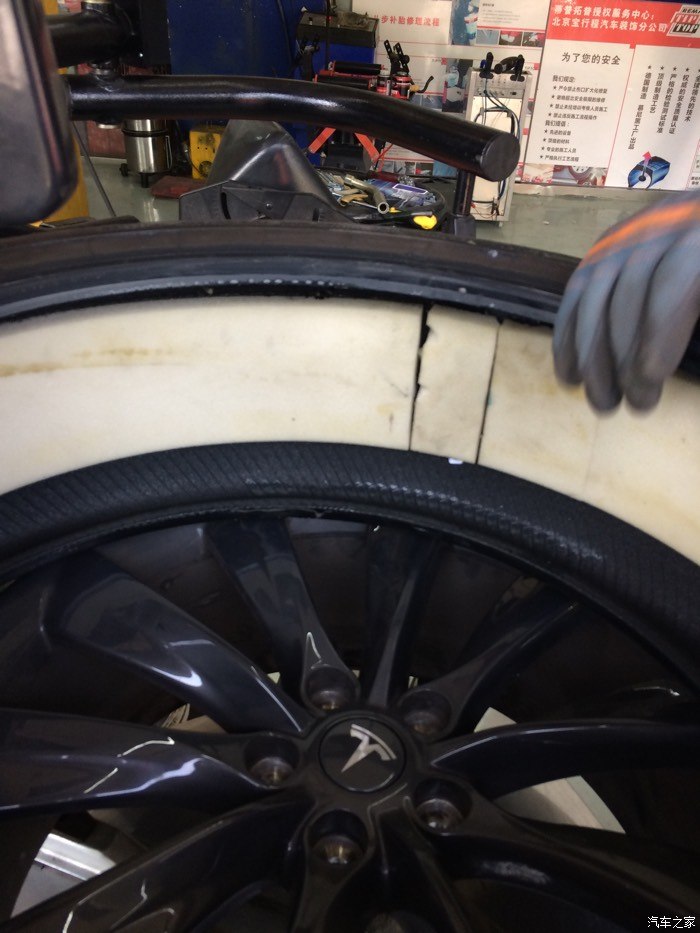

打开一看,师傅就说你这是p85d吧,他们正好在tesla总部边,都认识了。
说这个胎内部有一圈海绵,是自动修复胎,如果不是螺丝,表面光滑的钉子拔出来可以自己修复,也不知道真假。

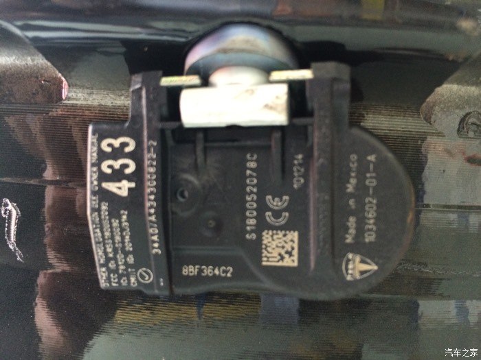

气门芯那里,不知道是啥

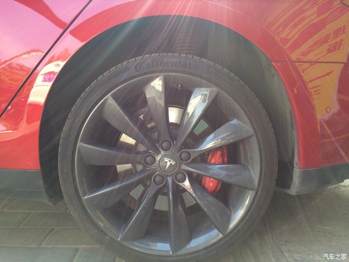

带空气悬挂,行程就是长,垂下来的拉的特别长,右后就被压缩的特别短
