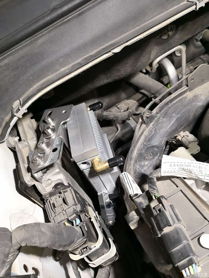

装好后的全貌
具体管路连接方法

主体透气壶方案:枫桥透气壶,铝合金的,铸造拼接,接缝和螺丝都有打胶;也有对比过HY的透气壶,还是这个看着舒心一点
沉甸甸的!
有放油孔
匹配做的管子,接头,和大众ea888接头通用,不知道密封情况如何,后期慢慢观察
说明书
螺丝配件,自锁垫片,好东西
需要加个支架,新蒙没有福克斯安装位置那么方便
准备切割
火花四溅!
加工好了,精确测量,根据角度打孔
测量角度
挺结实的!
确定支架位置角度,正好留出来放油孔,加个热缩管,3m胶,防止剐蹭!
挺好的,这个位置,挂在ecu上,都是铝的,后面又空隙可以散热
需要裁剪隔音棉,不然放不下!
拔掉原厂管子
原厂的废气管都是油
包起来,如果到时候换车,卖车恢复回去
加装管路!
完成,调整下管路,位置用扎带固定,能盖上隔音棉即可!
哈哈,位置还算比较理想!
改装完之后,跑了两天,感觉动力变化不大,怠速和正常一样,定期观察是否有渗油情况,会及时更新帖子!

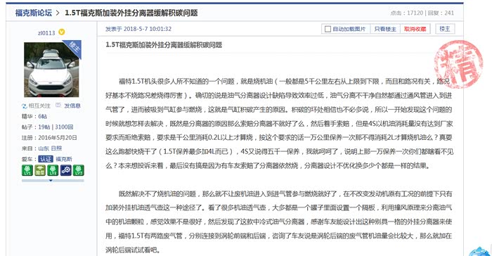

1.5T福克斯加装外挂分离器缓解积碳问题 @zl0113 https://club.autohome.com.cn/bbs/thread/9c5d5d1f10726c0f/73017494-1.html
