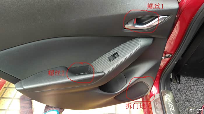

例牌的拆门,2个螺丝位,撬开保护后,十字螺丝批搞掂,要掰开门,从图下那个位置最方便。固定的胶扣要准备好。一个门大概坏3个作用。如果拆加升窗,一样办法。

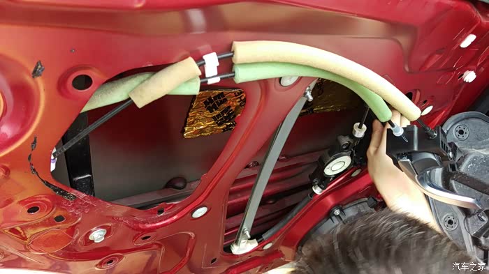

前门图,拆开胶门后,电线接口位置全拆,用螺丝批按就容易,别做疼自己的手指。玻璃窗记得固定在上面,拆左个升窗马达后,窗会下滑。中间3颗螺丝,非常难拆,用专用拆工具CR-v 10mm,拆松后。就全部用电转加10mm套头搞掂。有一颗黑色固定胶钉,也要翘出来。

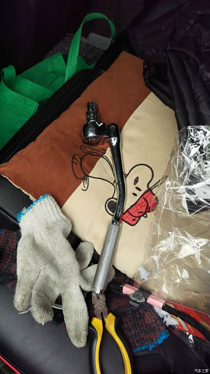

这个就是借来的神棍,没这个。用吃奶的力气 也扭不开。信我,两个男人 都扭不动。

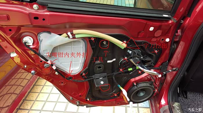

后门图,拆法同前门一样。两个难搞的螺丝。其余差不多。就那条电线两个固定位,用尖嘴钳子,在里面夹住,外面拉出就ok。

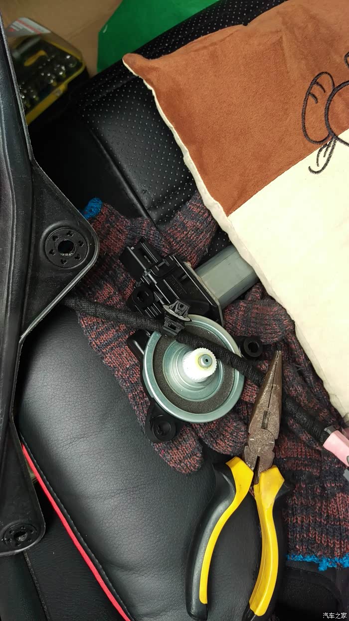

拆下的升窗马达和工具。

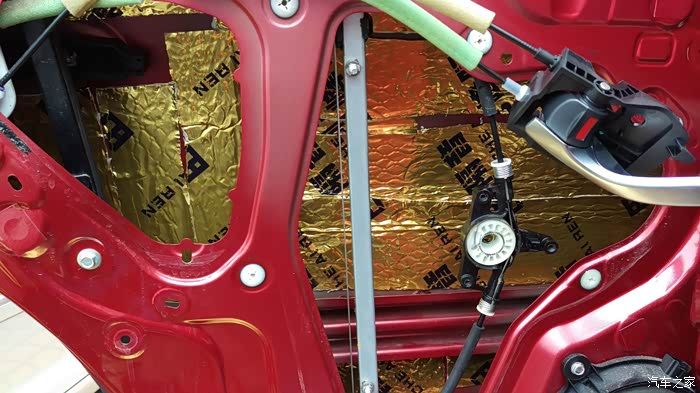

然后就可以把止震板,用剪刀,剪条状贴入去,然后拿螺丝刀的PP,在上面压一道。随便压,有力就压多几次。
里面基本完工,准备封门。

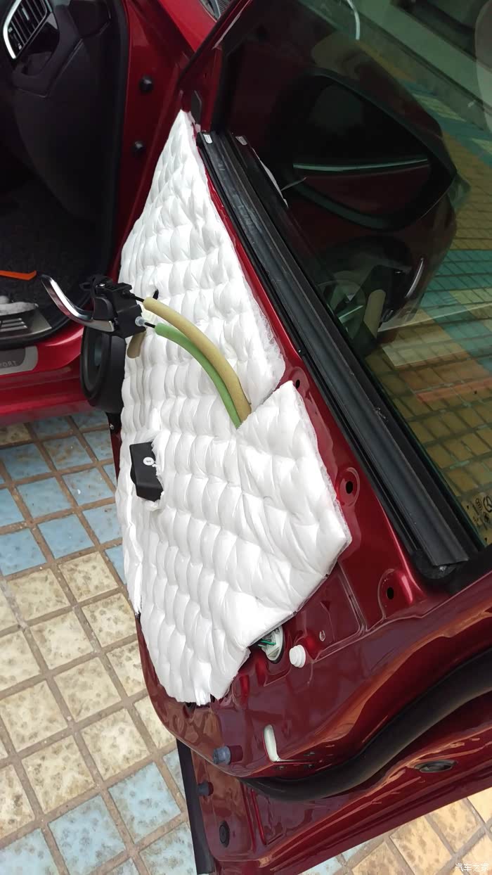

上好螺丝后,外面再加层隔音棉,大小按照门的位置来裁剪,注意留胶孔位,门上面的胶钉要全部挖出来,中间的胶钉照上不管,加强固定,四周的孔一定可以按入胶钉。 4个门就紧简单 做完。80吗内,还真是很安静的。80吗以上嘛,迟点做其他的,继续感受。
