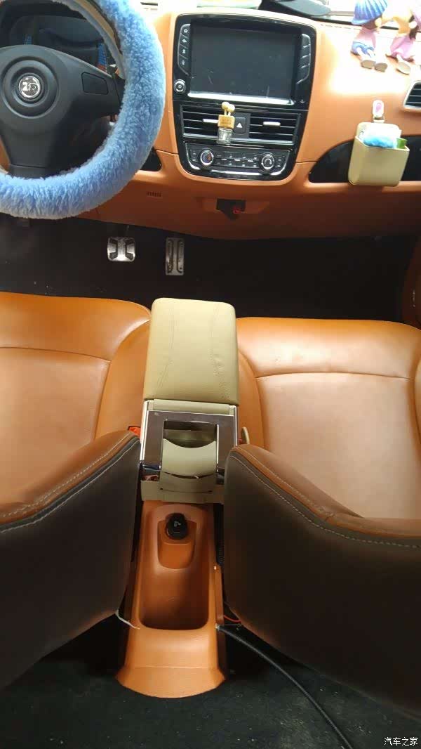

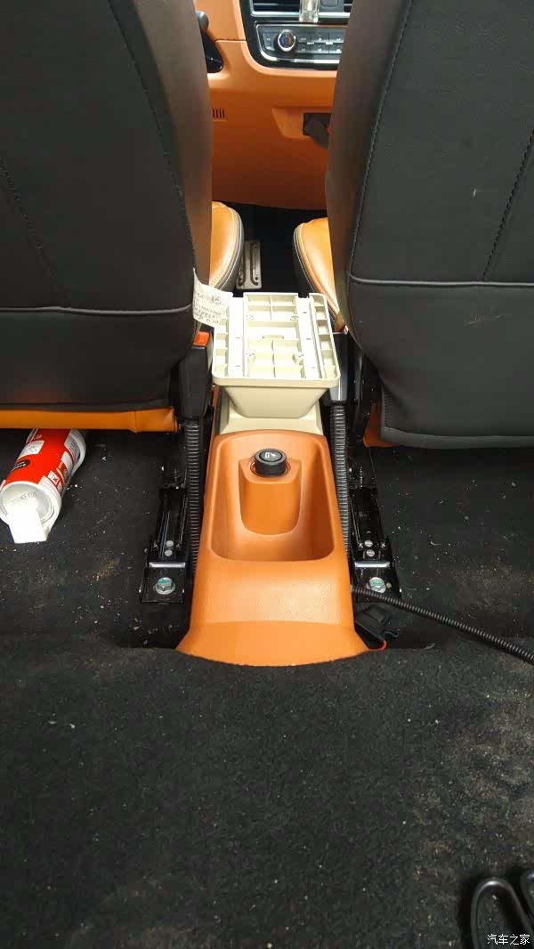

由于之前加装的扶手箱宽了一些,安装的位置刚好卡着座椅了,担心开关扶手箱盖会磨坏座椅两侧的表面,而且开关也很不方便,这次拆下来重新安装。
因为要拆小豆中间那个原有的座子(我也不知道应该叫什么名字),就一并做了一些其它加装和改动:12V转5V电源2口,加装保险丝,改装之前的烟灰盒不用电池,直接接到新的5V电源上。
这是原安装位置。

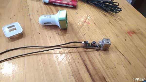

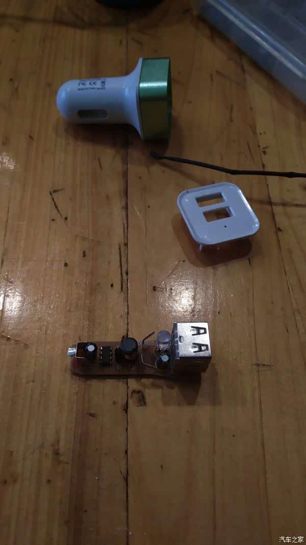

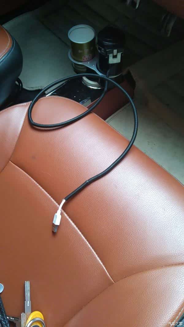

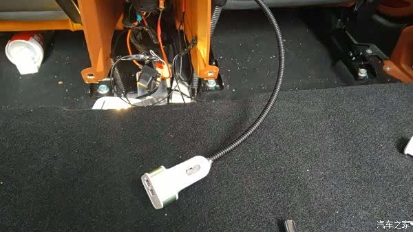

12V转5V电源,在车下先把电源线焊接好。
注意正负极,顶端是正极,边上是负极。
装回原盒子,孔位用热熔胶填充避免进灰。

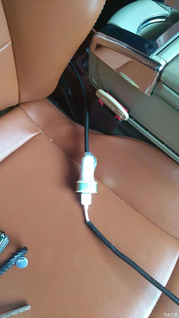

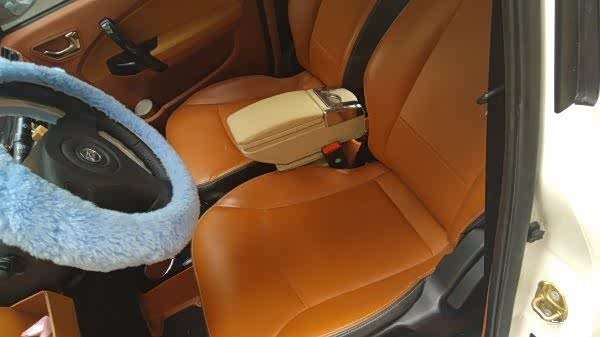

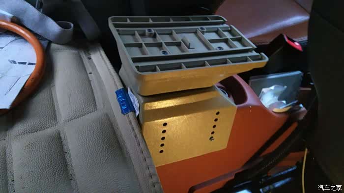

上车安装,扶手箱从原位置拆下。

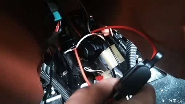

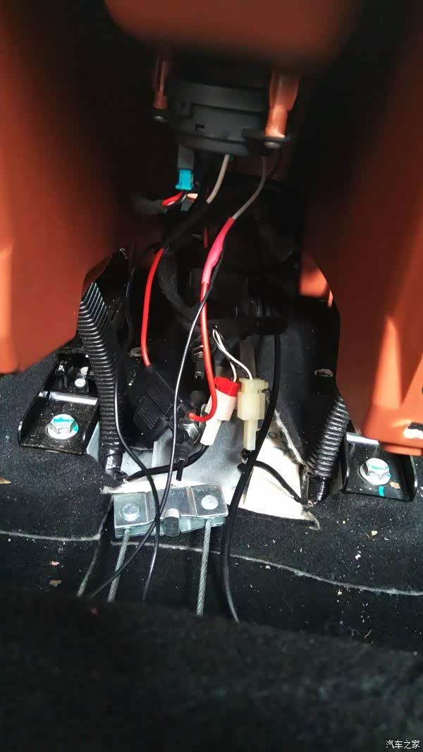

从上次接线的地方拆开。
正极上加上保险丝。
电源转换和以前预埋到车尾的12V电线都接到保险丝后面。

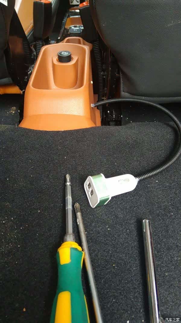

完成以后把中间这个塑料件盖好上好螺丝了。

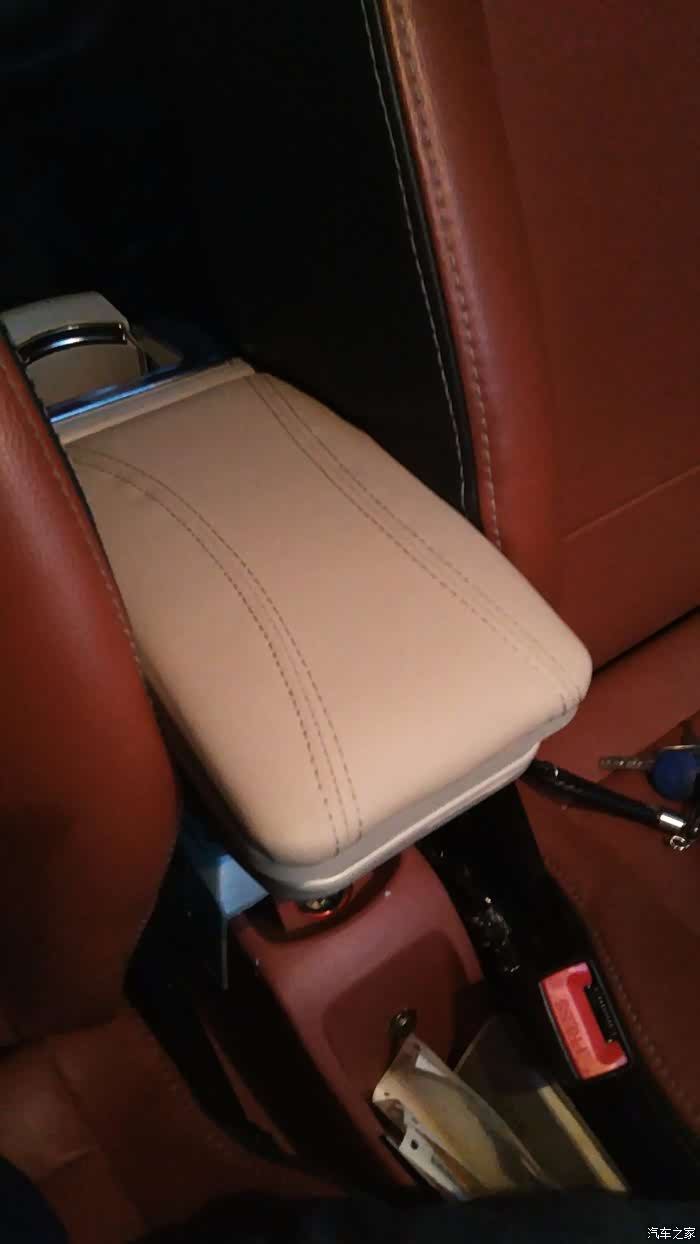

接下来重新安装扶手箱,定位底座。
装上扶手箱。
现在开关自由了,而且开车的时候枕着右手位置更加舒服了一些。
改掉以前装电池盒的烟灰缸,直接从新装的12V转5V转换器上取电。
开灯试一下效果。嗯,不错,完成收工。
改完以后,打开扶手箱的盖子,能放一些小东西,闭上盖子,则是可以将手放上去休息。老婆也是特别满意那个扶手箱,说就像特意给她做的一样。晚上行车路上我抽烟的时候,视线很短暂的瞟一下蓝色的光线,对着蓝灯的地方直接弹下烟灰就行,视线不需要很久离开行驶方向,这一点增加了不少安全性哦。
