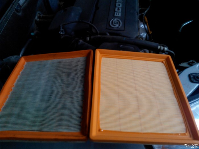

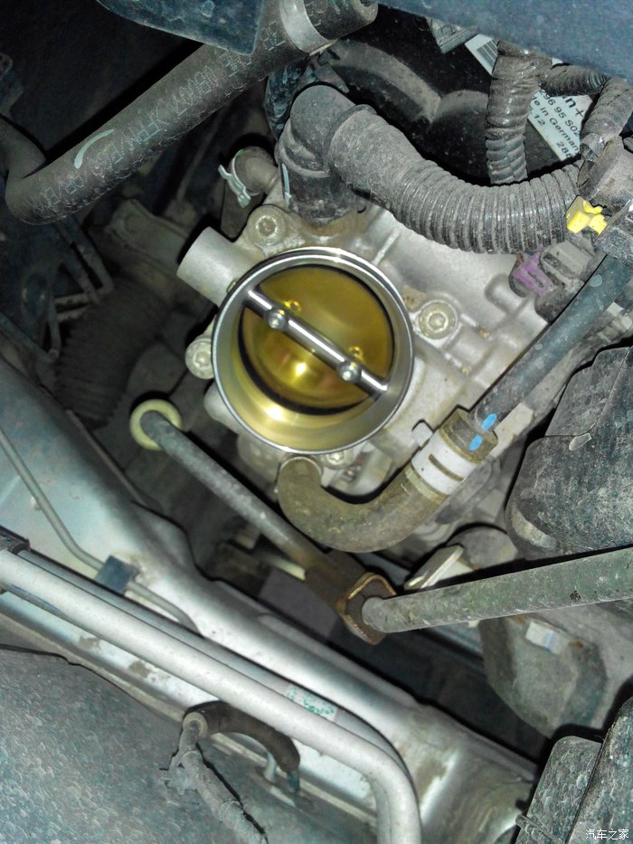

1.8除了了机油格和1.5不一样,其他都相同的。 过程中顺便看看节气门。 空气滤比较好买,,鉴于宝骏牌子不够响,可以搜新凯越, 空调滤是博世的型号是cm 250 ,盒子上说马自达6用,卖家说宝骏可以用,于是信了,回来装上去 尺寸没有原厂的紧密,有点松,但是原厂的要90元,某宝某俊,博世的才30。先随便用着吧。大家都留下自己买了的空调滤牌子型号,以及使用情况,方便更多车友购买,。
