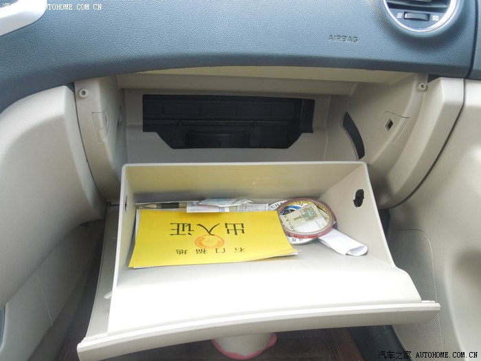

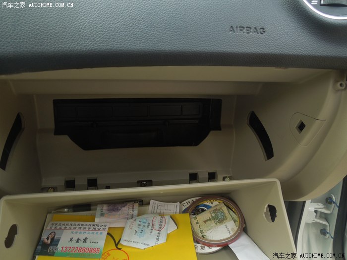

准备更换了再找找空调滤芯在哪装的吧  在手套箱里面 这个位置
打开手套箱

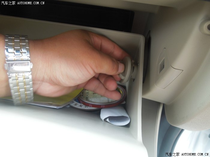

把固定手套箱的螺丝拆下
两个颜色不一样 装的时候就不会装混了
把手套箱往下开到底

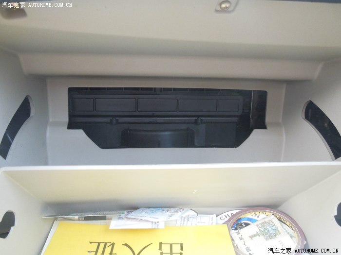

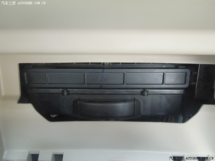

看到空调滤芯的挡板了
准备往下摘除

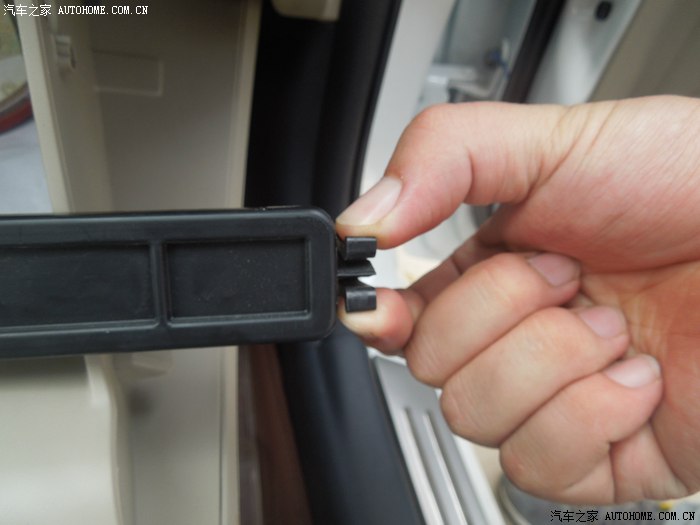

摘下来了
看到没这有个卡套,摘的时候 要用手按住  不然摘不下来的
滤芯漏出来了

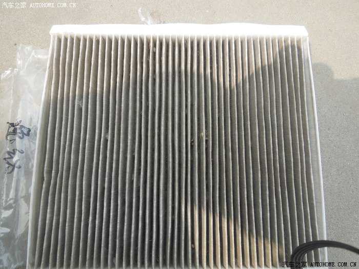

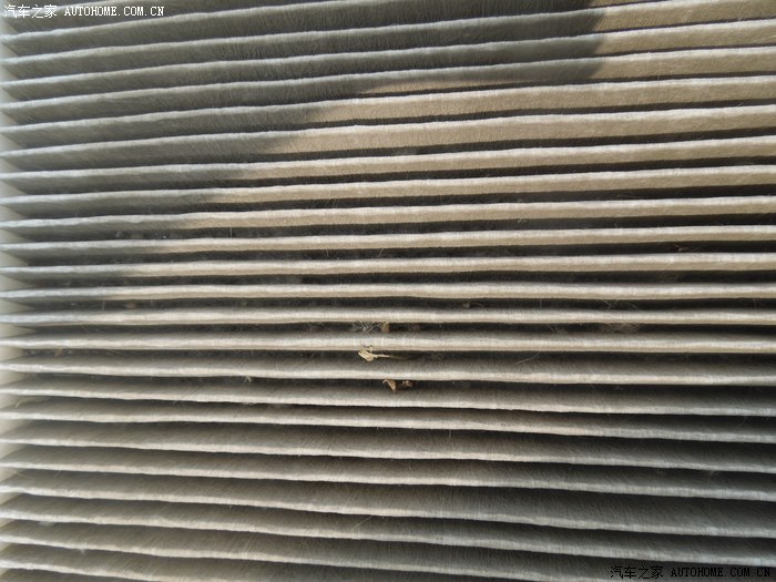

这就看到滤芯上有个什么东西
来个近景 黑呀 又有小杂质

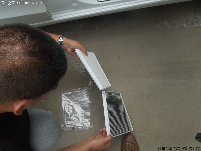

与新的对比一下 黑的不成样子呀
拆除新滤芯包装

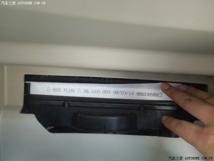

看滤芯安装方向  箭头向下呦
对比一下
往里装滤芯了
看好了 要箭头向下
装好了滤芯

最后再看看旧的滤芯有多脏
