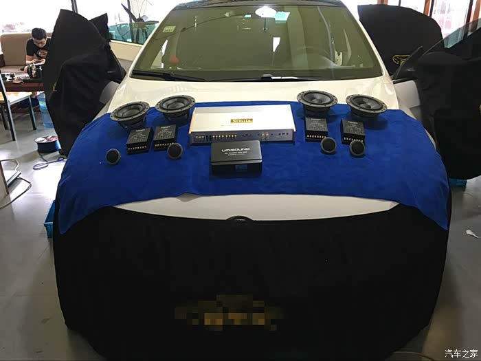

一张准备上车的器材与车子的合照,在开始改装之前要拿车套把车子保护起来,避免不小心把车子划伤

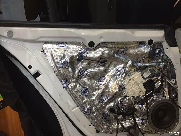

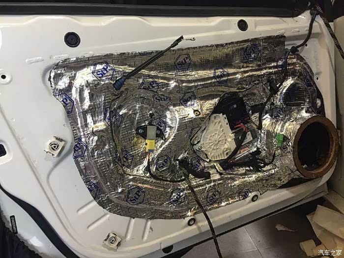

第一步是把门板拆下来做隔音,里面采用的是STP航空炸弹隔音
为什么要做隔音,其实做隔音不单单是为了音响而做。隔音可以为车上的人提供一个良好的听音环境,同时可以抑制门板与外界因素所产生的噪音,还有就是增强门板钣金的厚实度。通过隔音可以使门板形成一个不规制的箱体从而为喇叭提供一个良好的工作环境,喇叭在箱体里与在箱体外的声音是完成不一样的,在箱体里的声音是饱满而有力,在箱体外是软弱而无力。

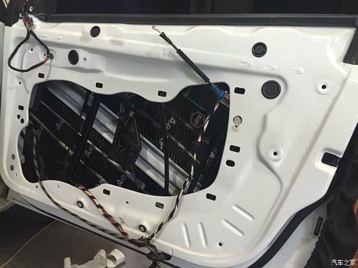

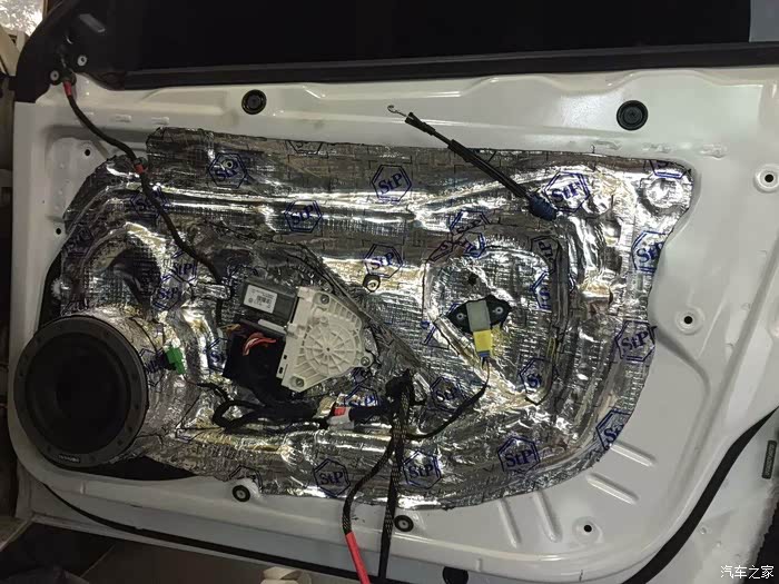

里面的隔音做好之后就到外面的隔音,第二次采用的也是STP银卫士隔音

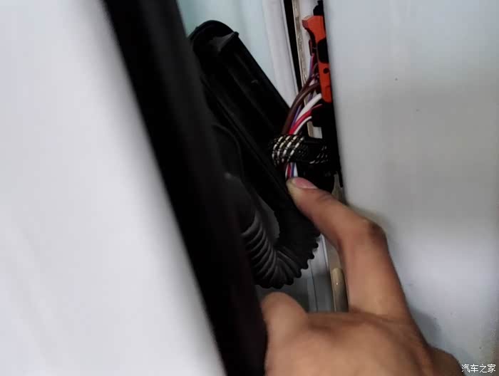

隔音做好就是穿喇叭线了,不经过原车的喇叭线,从而减少了不必要的音质损耗

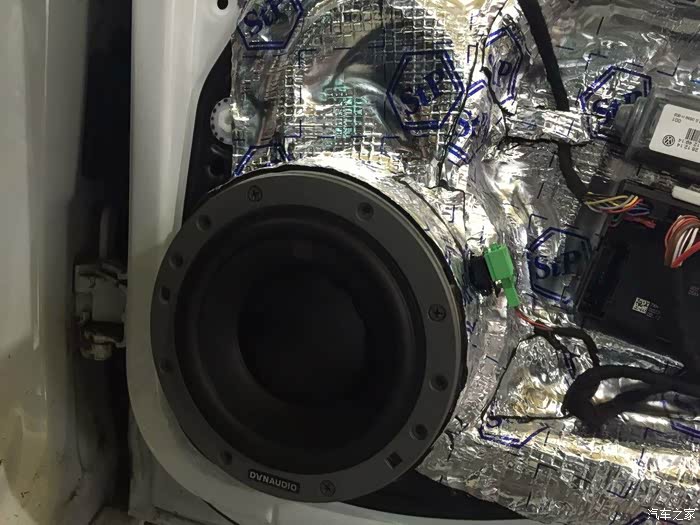

喇叭的安装。喇叭安装过程中的线材全部都是经过洛铁的焊接,保证了不会出现线路接触不良或者线路脱落的情况发生
来个特写

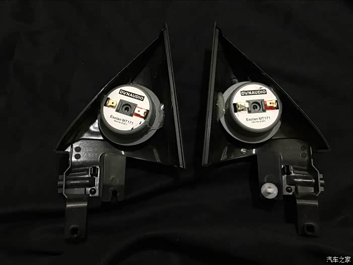

高音是原装位的安装

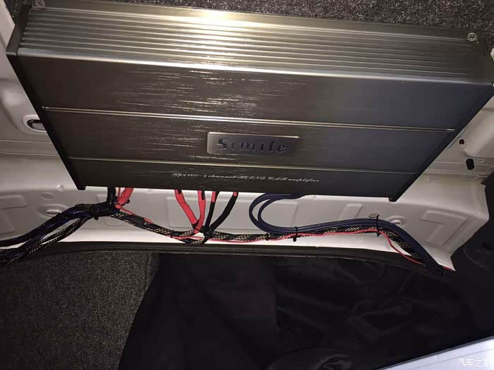

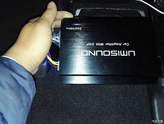

功放安装在座椅后门,安装功放的线路全部用套管套起来,既美观也不会在拉线过程划到线路,同时也是经过洛铁的焊接
优美声安装在座椅底下,插头全部都是直接对插的,不破坏原车的线路,有31段EQ可调,能满足不同爱好的音乐风格,同时可以坐在皇帝位,一个专属私人的演唱会
