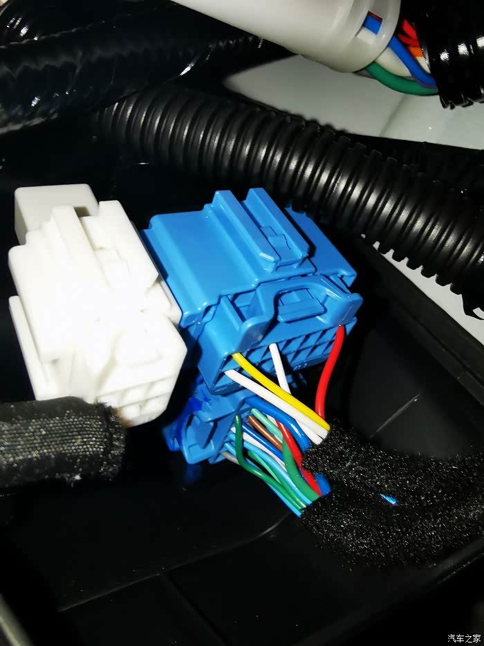

这个原车上的4P自带插口,方便取电。

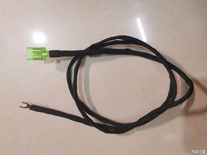

这个是自己做的4P接口
整个,全部都是淘宝买电线,插头,插针,都是自己接的
这根是搭铁的

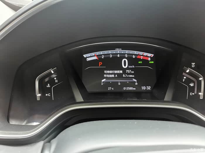

这个油耗还可以吧。
