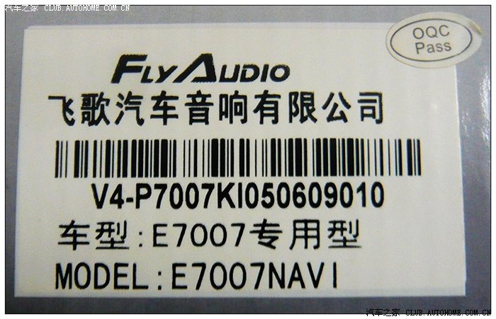

1.
首先确定飞歌导航一体机的硬件版本,可以从包装箱外侧的不干胶标签上找到信息
不干胶标注的信息含义
2009
5月份之后出厂的飞歌7000系列机型,GPS部分已经是800x480分辨率,并且随机配备800x480的地图。我的飞歌生产日期是200965日所以不需要升级硬件的BIOS了。如果飞歌硬件版本比较早,可以从飞歌官网下载升级,在此不做讨论(嘿嘿,其实俺也不熟悉)

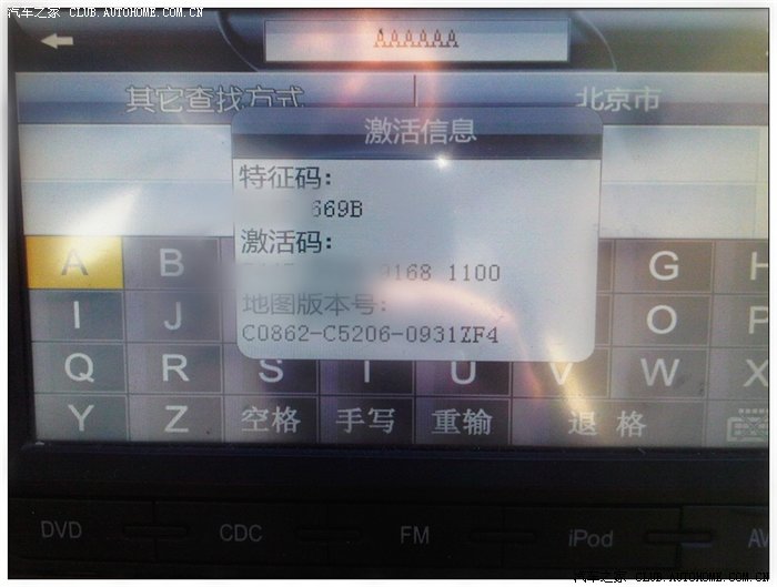

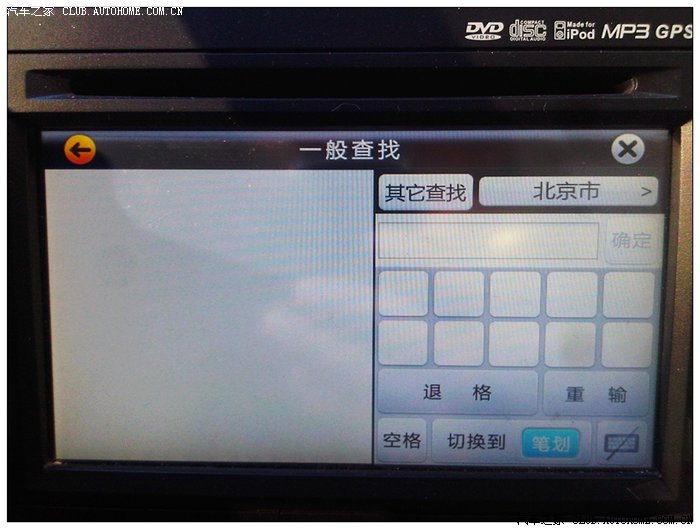

查看原卡地图版本。在DVD一体机查找界面下,输入“AAAAAA”6A),出现原地图版本号,可以清楚地看到地图版本号为0931ZF4

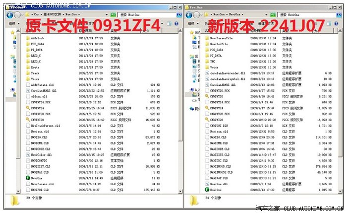

3.原卡下有两个目录:mp3NaviOne。下载2241J07地图包(三个包解压缩成为一个目录NaviOne)。可以比较一下两个NaviOne目录的异同
4.
把原卡NaviOne目录备份到计算机或者一个其他安全的地方,以防升级失败后再拷贝回来。
5.
原卡地图文件备份之后,把2241J07地图包NaviOne目录下的全部文件直接覆盖拷贝到原卡NaviOne目录下。把帖子http://bbs.flyaudio.cn/ShowPost.asp?ThreadID=33463里所示文件也拷入此目录,2241J07就成为2342W07了。

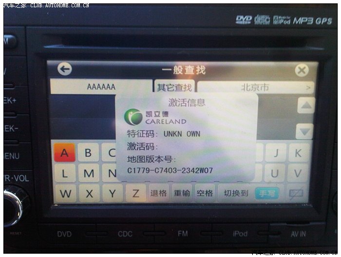

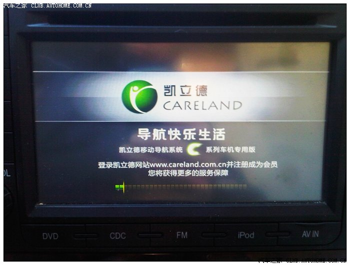

6.

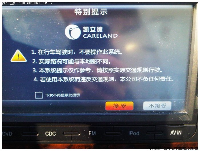

然后把地图卡塞回一体机卡槽,开机显示如下:
7.在查找界面下按“AAAAAA”显示地图版本号2342W07,升级成功。

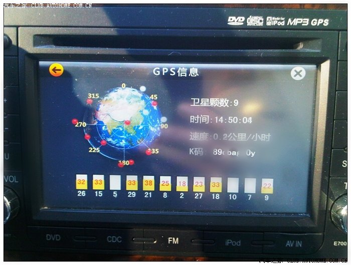

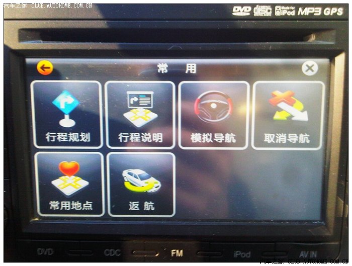

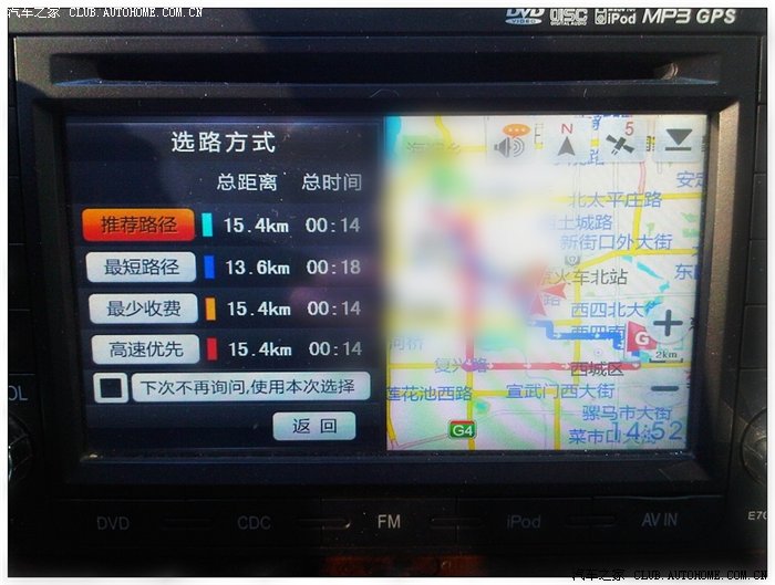

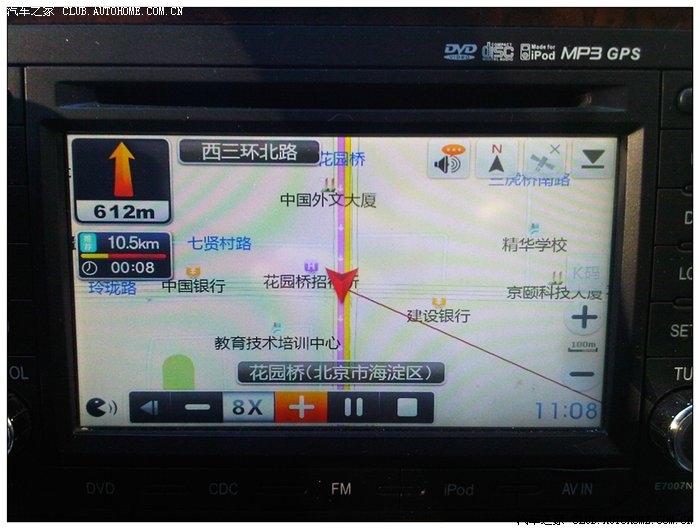

【新地图体验】

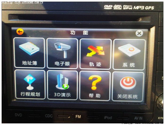

1.
看看界面都发生了什么变化。

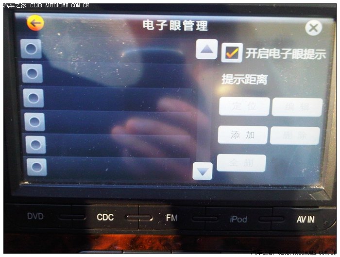

2.电子眼提示看来可以关闭,这样平时听音乐可能就不受打扰了。

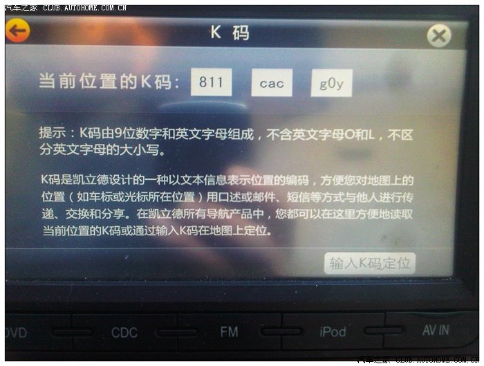

3.K码是凯立德设计的一种以数字和英文字符表示位置的9位短码,在凯立德所有产品中,都可以在导航界面中读取当前光标或车标位置的K码或者输入K码在地图上定位。通过“K,用户可以依靠互联网、短信等,对自己挖掘的有意思的兴趣点进行分享,譬如经常自驾出门发掘新旅行线路的驴友,就将因此设计而大大受益。虽然目前此款地图并不能通过导航产品直接将K码与朋友分享,不过随着技术的逐步完善,相信在3G技术的支持下,还是会实现的。

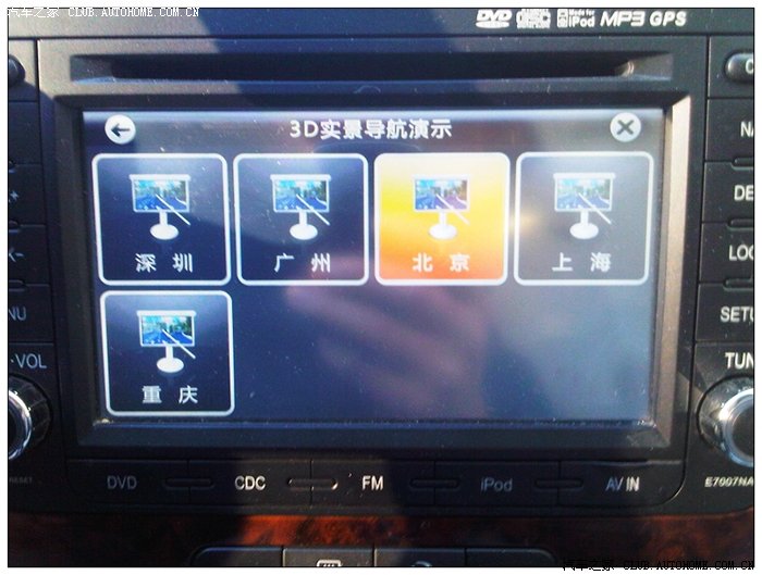

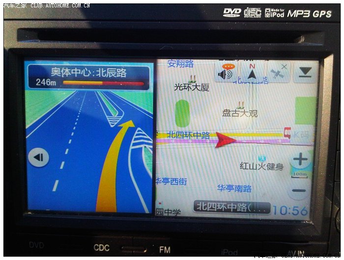

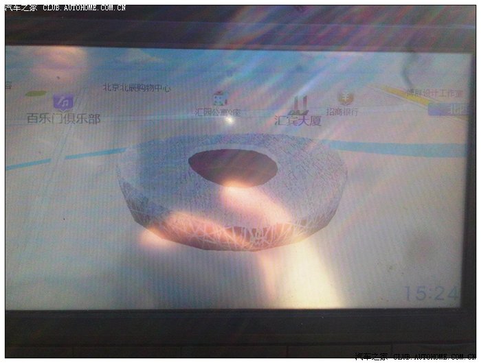

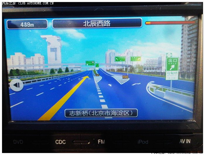

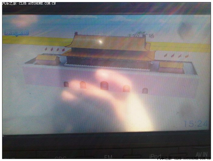

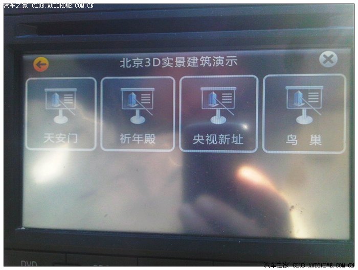

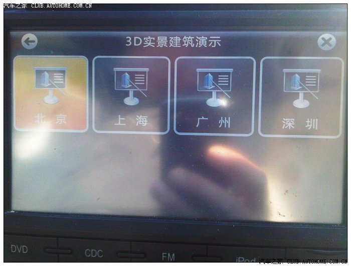

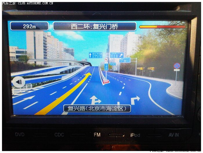

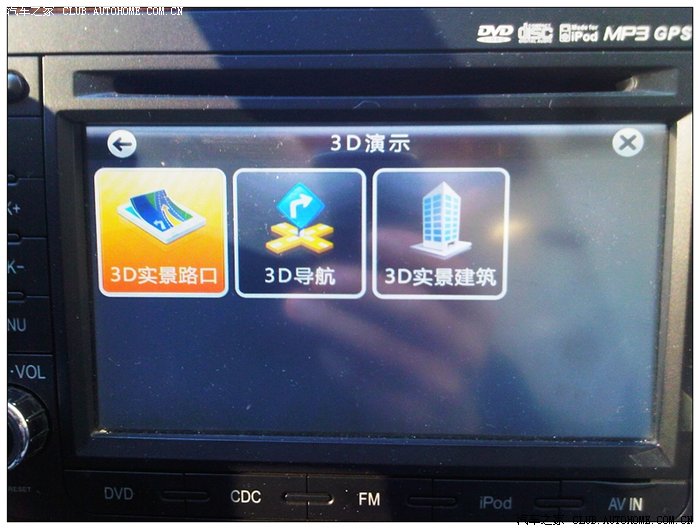

4.3D体验(感觉是个噱头,也许2241W07还不算是真正的3D地图包)
3D
演示
3D实景导航演示
3D
导航

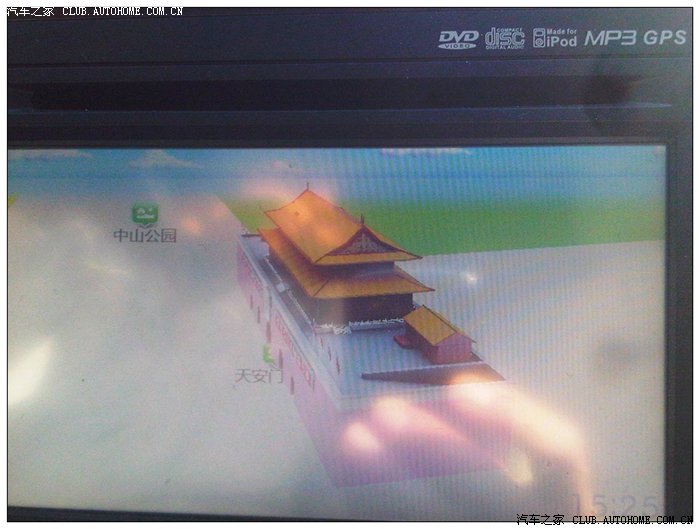

3D实景建筑有北京、上海、广州和深圳四个城市的特色建筑3D模拟
北京的四个特色建筑
鸟巢和天安门

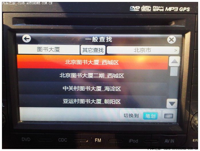

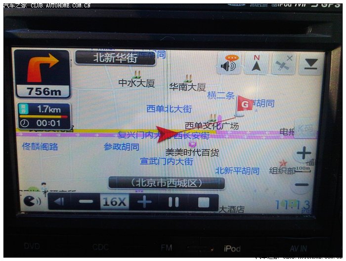

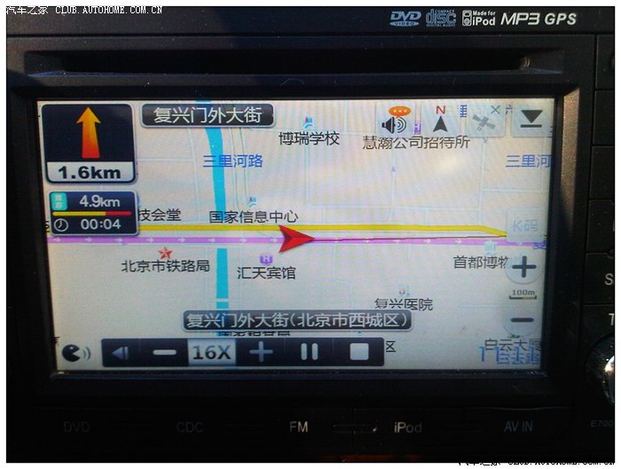

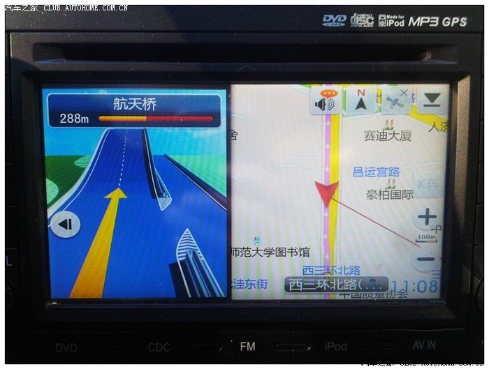

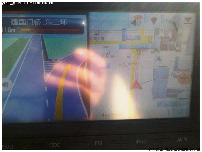

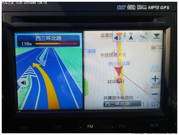

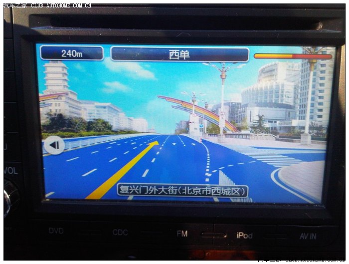

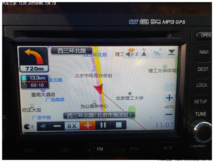

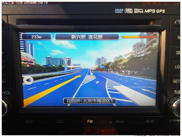

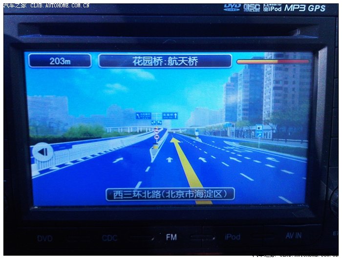

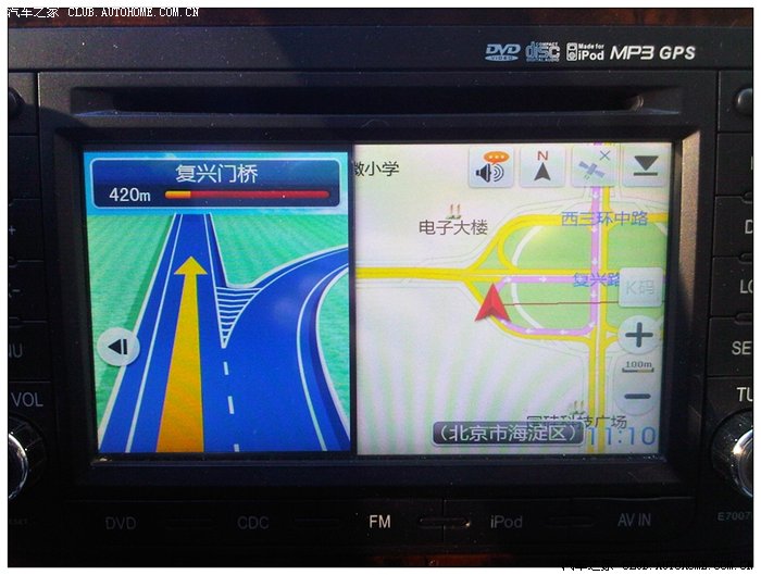

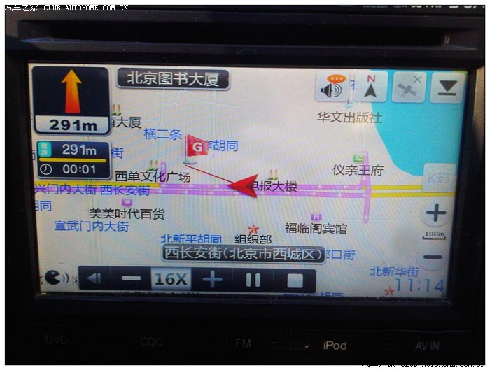

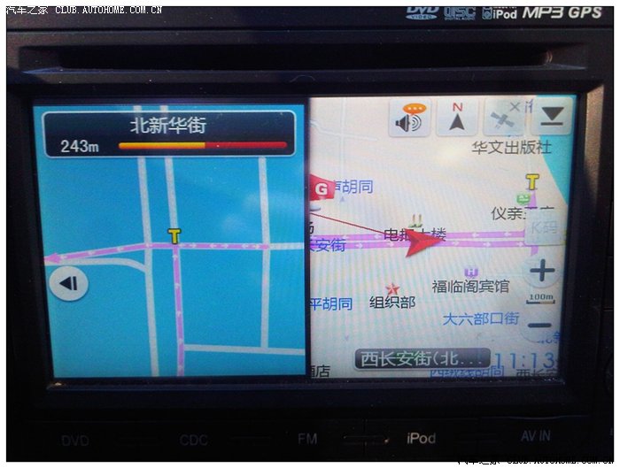

5.实际找一个地点测试一下(北京图书大厦)

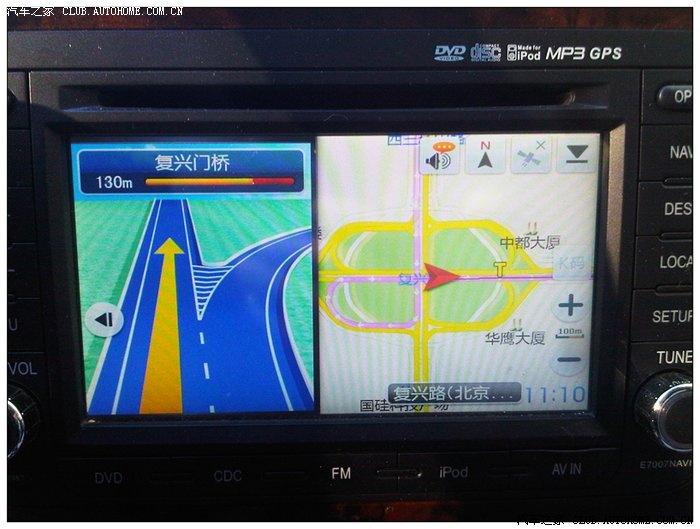

木樨地桥像不像?
复兴门桥实景模拟的也还可以

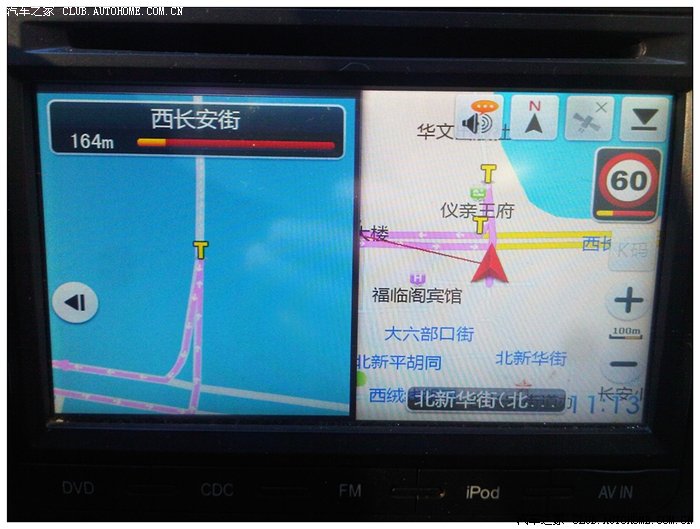

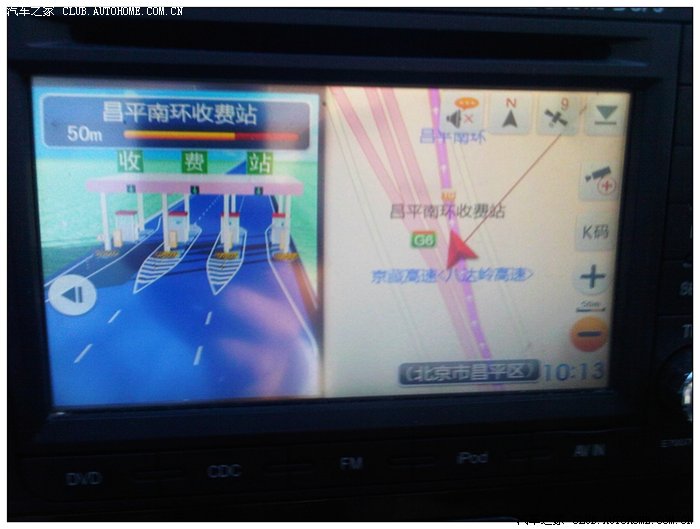

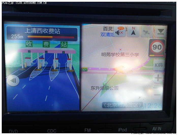

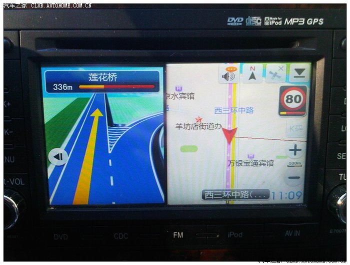

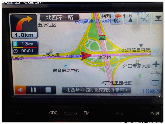

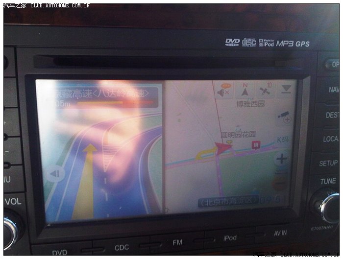

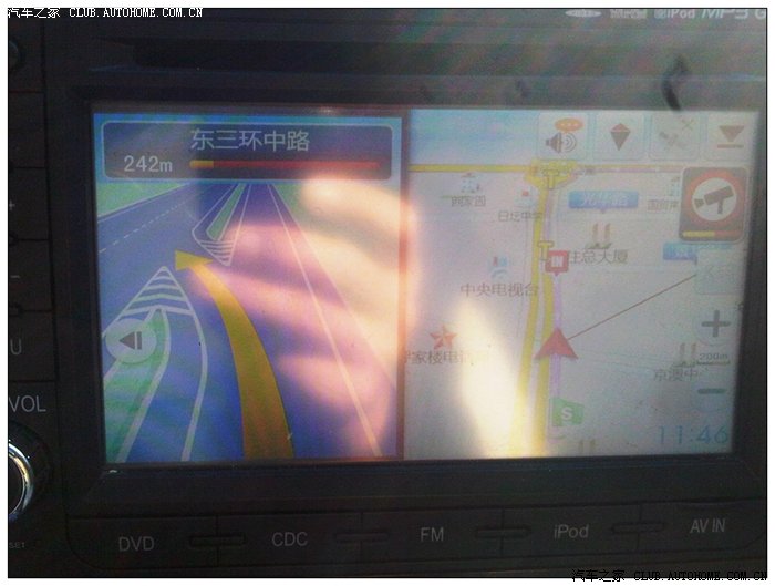

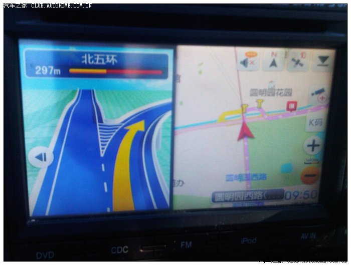

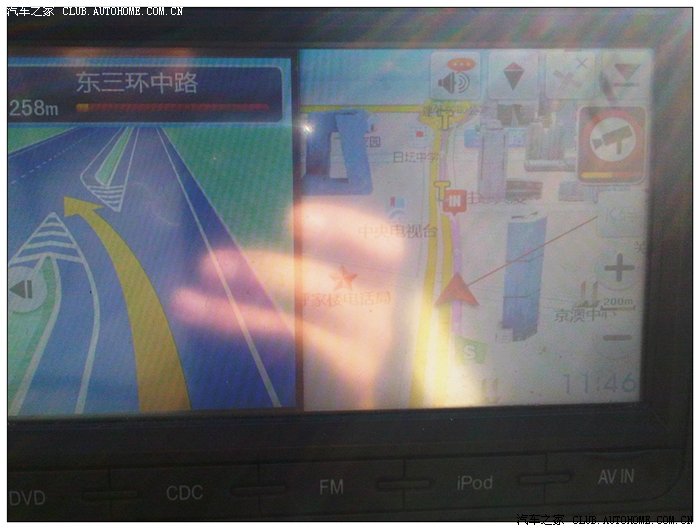

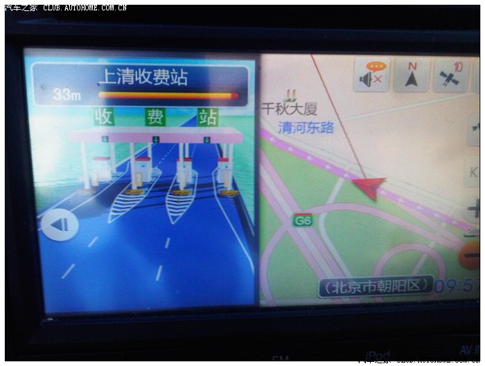

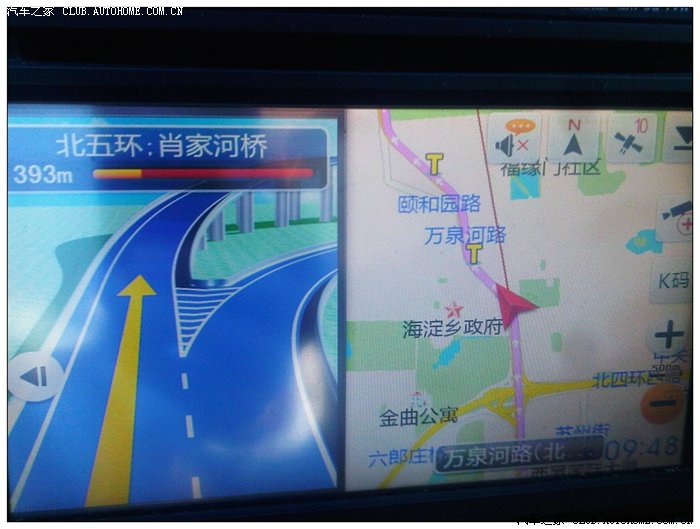

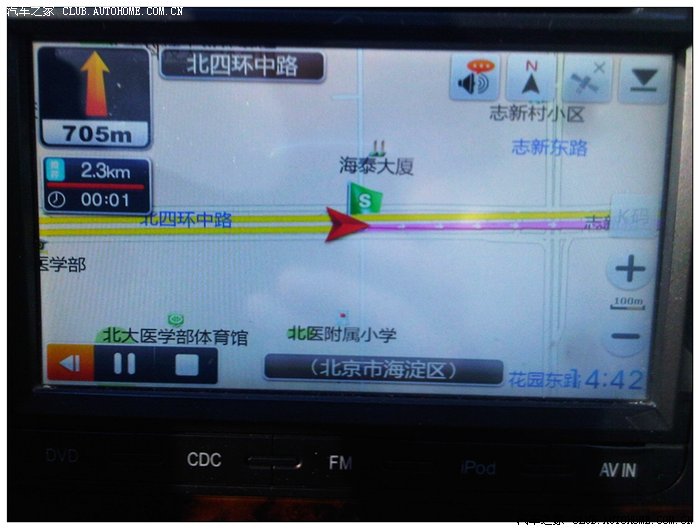

6.上次去走北五环去昌平,实际使用感觉还可以。实际记录的几个立交路口和收费站。
