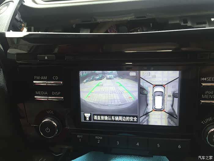

顾虑:因为奇骏2.5豪华配有全景影像,而2.0天籁舒适没有这项配置,所以担心会缺失这项功能。但是多方了解过资料发现全景影像是有单独的模块合成,再传送到主机的,这样应该就不存在缺失全景功能了。实际发现确实是这样,全景影像完美保留

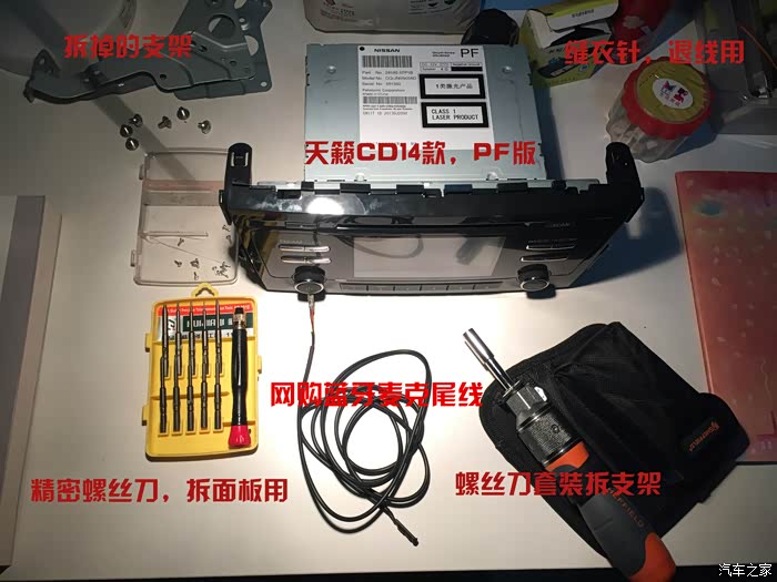

一,准备的东西:螺丝刀套装1  , 精密螺丝刀套装1 ,  网购 蓝牙咪头 尾线1,  天籁cd(pf版)1,退针器(或者缝衣针),用于退插头的线

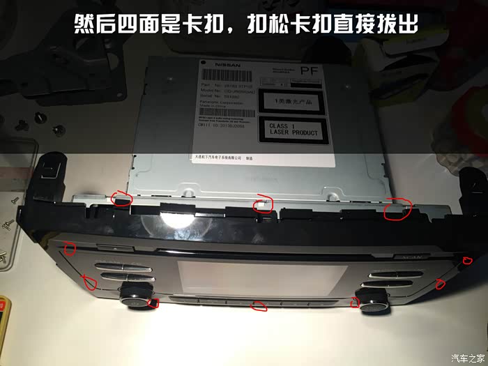

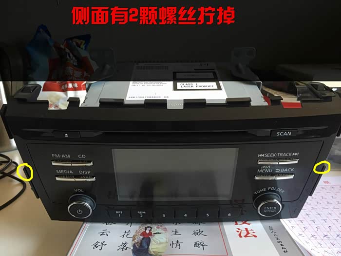

拆天籁cd面板,因为要把天籁的黑色面板和奇骏的进行更换,这才能匹配原车,所以要拆面板。
侧面有2颗螺丝拧掉,
然后四面是卡扣,扣松卡扣直接拔出,

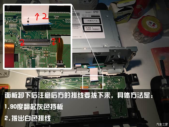

面板卸下后注意后方的排线要拔下来,具体方法是:一、90度翻起灰色挡板  二、拔出白色排线。

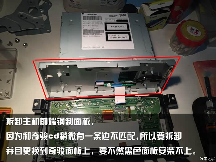

2.

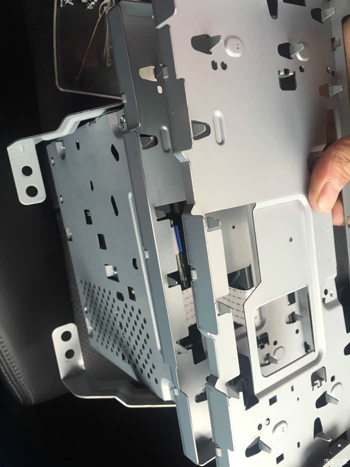

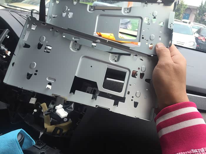

拆卸主机前端钢制面板,因为和奇骏cd稍微有一条边不匹配所以要拆卸并且更换到奇骏面板上,要不然黑色面板安装不上。
3.

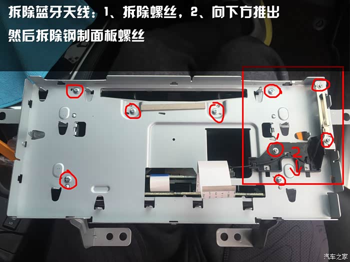

拆除蓝牙天线,然后拆除钢制面板螺丝。

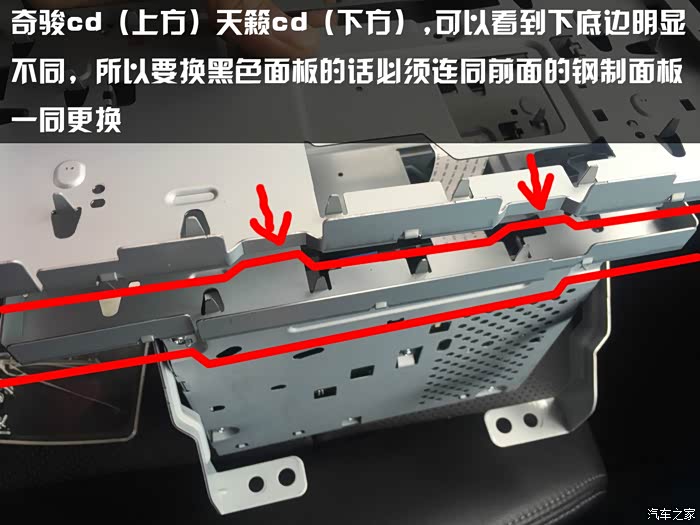

说明一下2个cd主机的钢制前面板有什么不同,看图
再看看

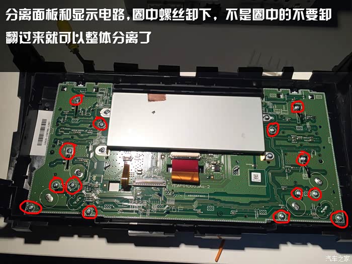

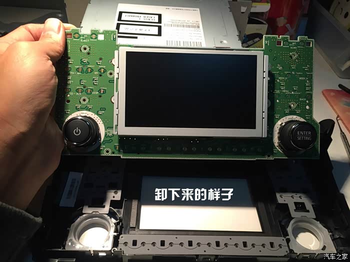

分离面板和显示电路,圈中螺丝卸下,不是圈中的不要卸,翻过来就可以整体分离了

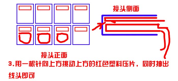

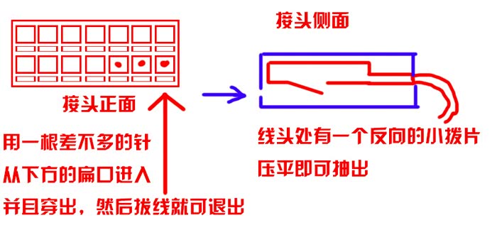

下一步从买来的 cd尾线中将蓝牙的3个接头针退出,退之前拍照记住顺序。保留蓝牙麦克即可。退针方法看图
准备工作基本做完,保留蓝牙麦克即可。

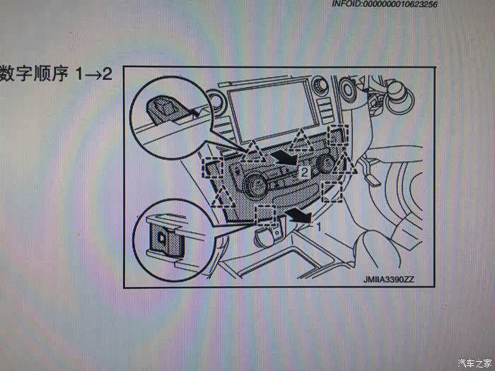

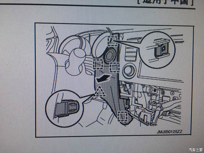

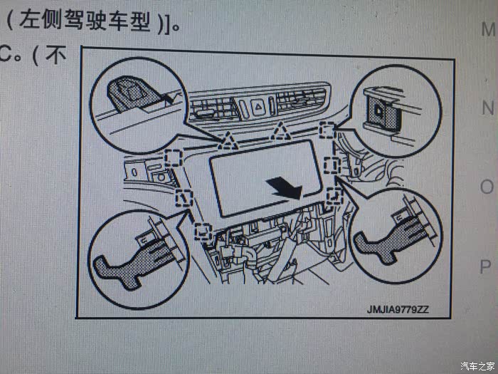

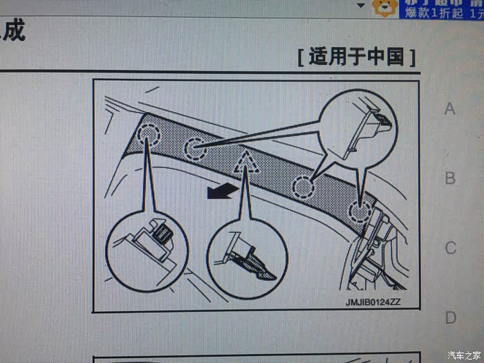

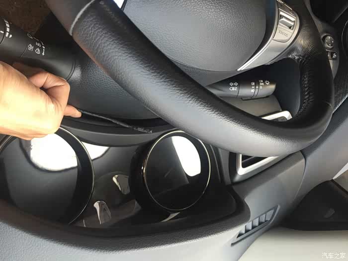

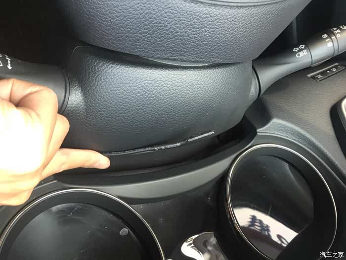

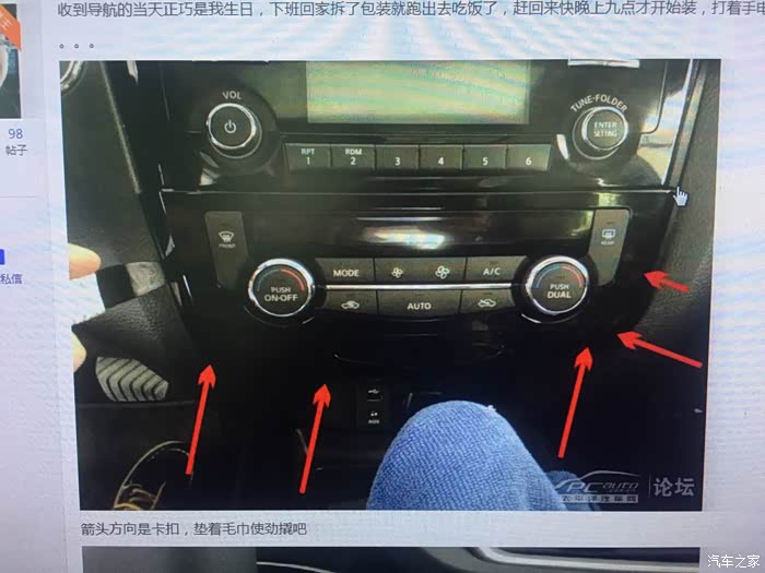

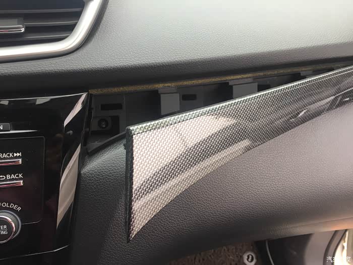

拆中控取奇骏CD,如何拆中控有很多帖子,大家效仿即可。稍微贴一些图片

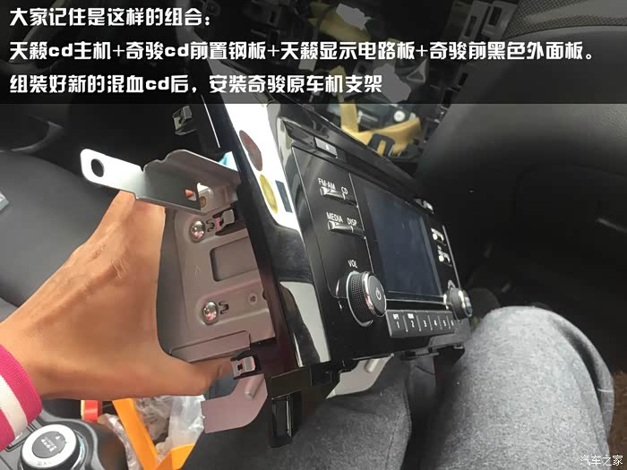

大家记住是这样的组合:天籁cd主机+奇骏cd前置钢板+天籁显示电路板+奇骏前黑色外面板。
4
组装好新的混血cd后,安装奇骏原车机支架

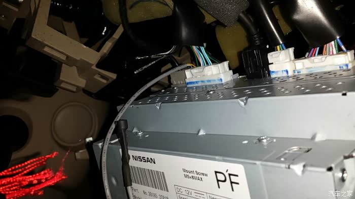

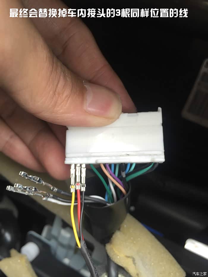

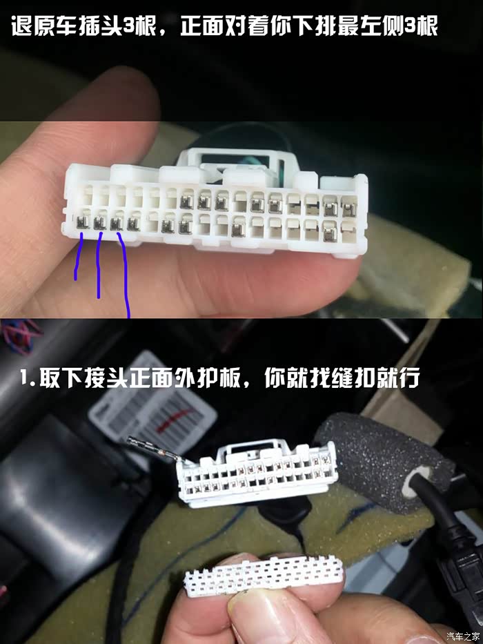

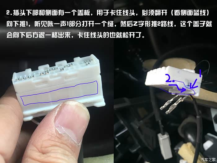

重要的一步:退原车插头的3根蓝牙线。因为高配奇骏才有蓝牙但是线束是配好的,所以没啥用处,退出即可。如何退原车的线,大家看好了哈,我可是血和泪的教训才学会的,说实话你要是没看我的教材,估计也得血和泪了。
6.然后将蓝牙咪头线按照顺序安进这3个头里,抽出来的3个接头不用管也行,包上也行,反正不带电的。

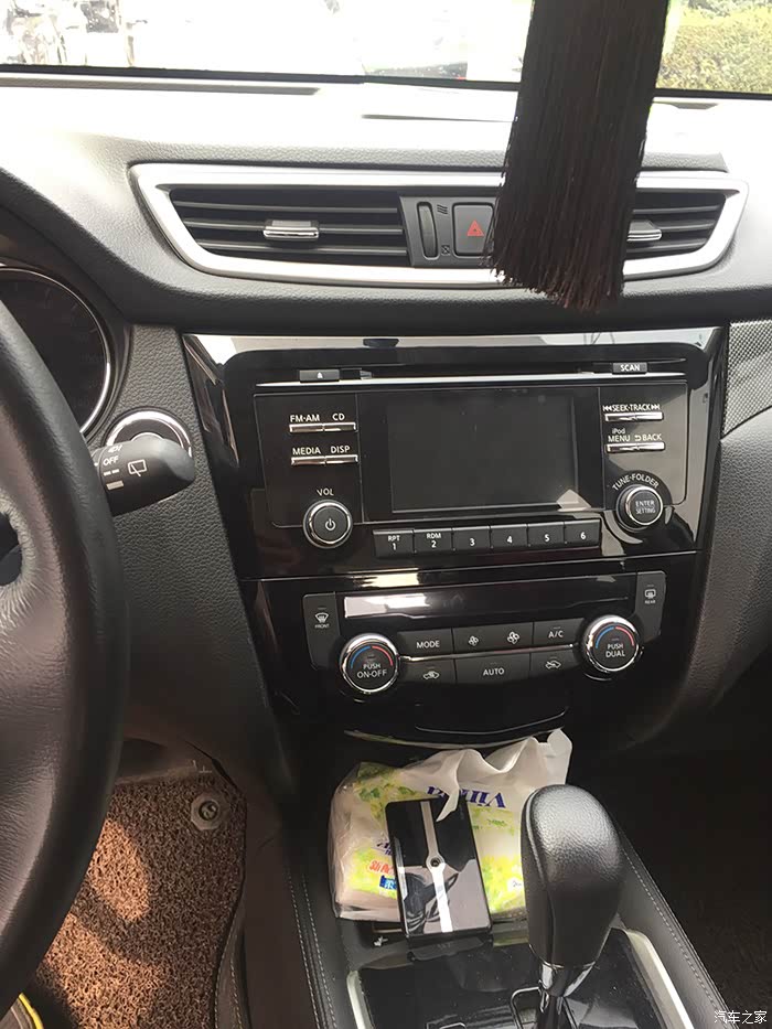

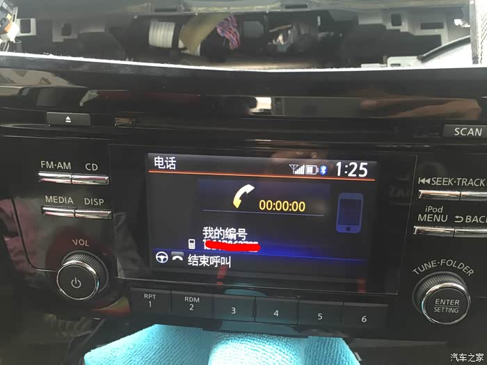

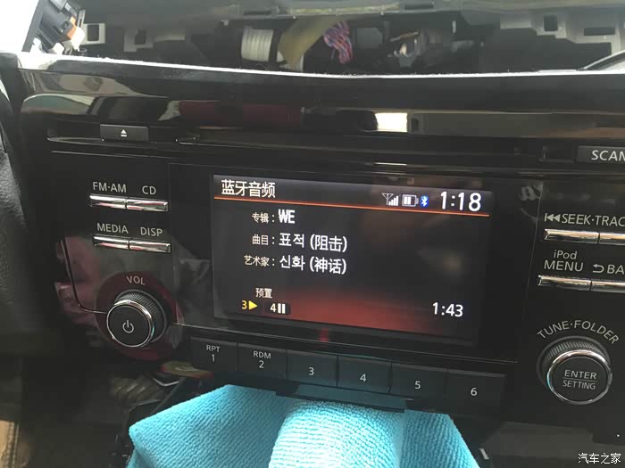

7.测试。看看倒车、蓝牙、影像等等一系列功能是否好用。注意蓝牙匹配时,确认请按方向盘上的enet键确认连接。然后测试蓝牙麦克放在那里合适,我是暂时放在了这个地方。您也可以自己发挥。然后全面恢复原状,齐活了!
我终于可以有蓝牙用啦啦啦
麦克头暂时放在了这里,找到好的地方再换吧
恢复原状喽
