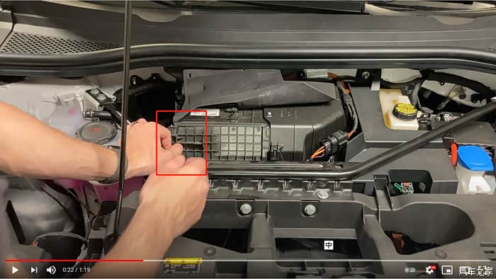

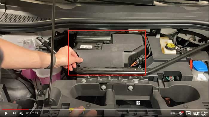

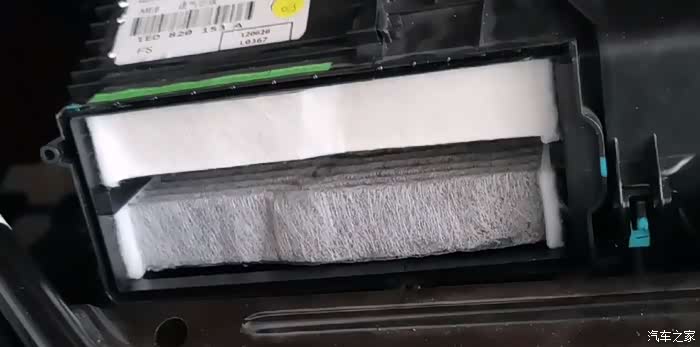

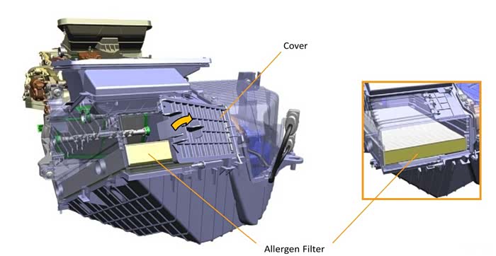

国内的ID.4是双层空调滤芯, 上层零件号1ED 916 644,是个初效滤芯,下层零件号1ED 819 653,法雷奥,静电层+活性炭组成,可能也有酚类物质涂层。
更换特别简单,我截图视频供大家参考,如果想看原视频可以油管搜索 “Volkswagen ID.4 Cabin Air Filter Replacement DIY How-to ”,这哥们还有个更换ID.4汽车电瓶的视频,有兴趣各位也可以瞅瞅
欧美市场ID.4只有单个涂敷了酚类物质、带活性炭层滤芯,国内空气质量太差,特供2层滤芯。
