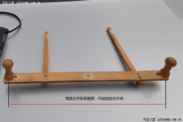

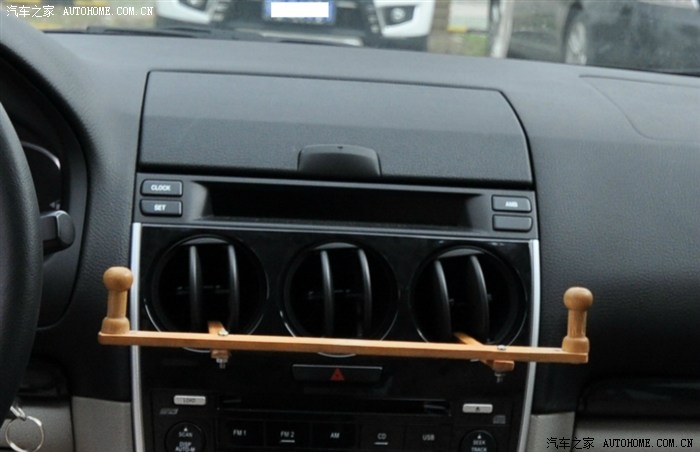

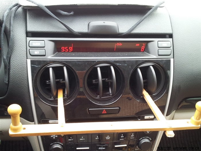

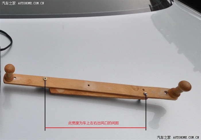

后来看到中间排风口可以利用,于是做了一个折叠的支架,比较方便地固定住了平板电脑,使用时只需将支架放入通风口中,打开上面储物仓,用鞋带将平板的皮套系在储物仓暗扣上即可。
支架折叠起来很容易放在窗户下面的储物仓内。
支架打开的样子。
支架放入出风口中,上面的鞋带就是固定平板皮套的。。

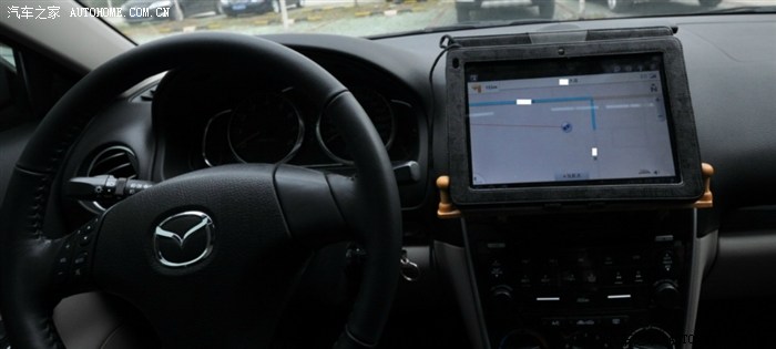

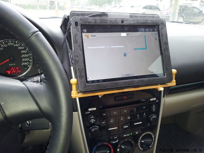

   已安装好的平板电脑。
    使用起来还比较方便。
     做这个架子纯属好玩,算是一种尝试吧,并没有把它一直放在上面的意思。一来驾驶不安全,二来怕砸玻璃。
