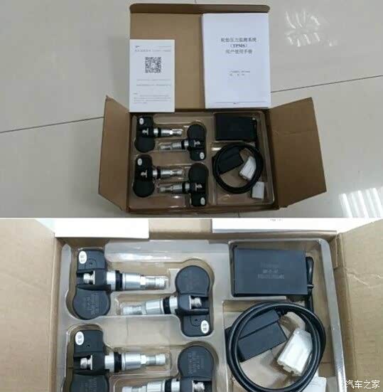

首先看下我找到的宝贝,听某宝上的商家说这款是给虎3做开发的,只是后来奇瑞都没装车
(坑爹呀!)。
(坑爹呀!)。

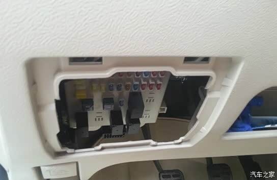

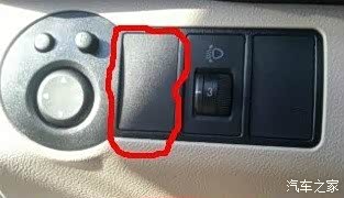

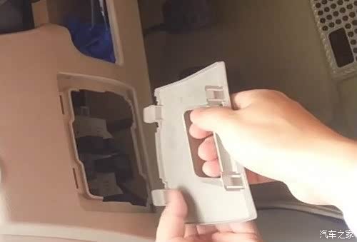

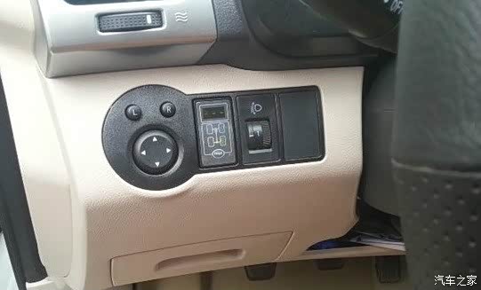

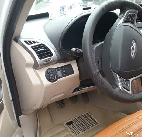

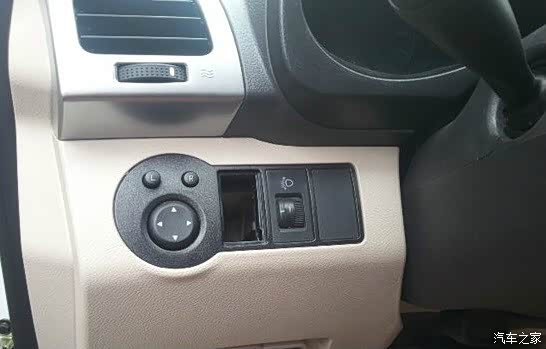

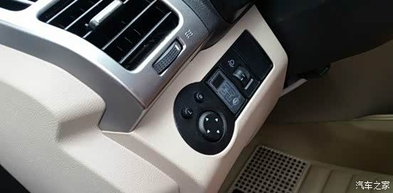

接下来找到附近的一家轮胎店,开始安装 ,我准备首先把接收器安装,自己动手,找到方向盘左下面的堵盖和挡板

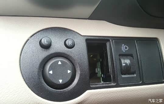

先将挡板拉起来,然后再将堵盖从里面顶出来.分别拉出来的效果如图:

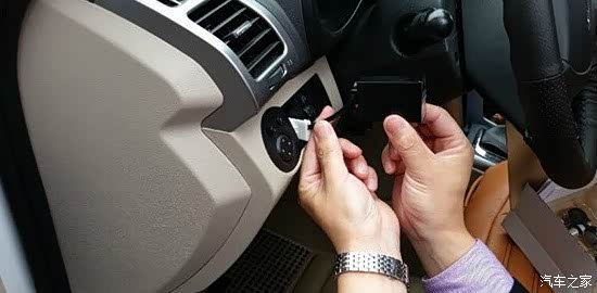

接下来就上宝贝了,把接收器从这个预留口里塞进去,并压紧
原装的就是原装的 一点缝隙都没

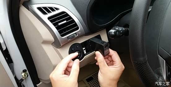

接着将显示器上的白色插头和卖家提供的线束白色插头对接

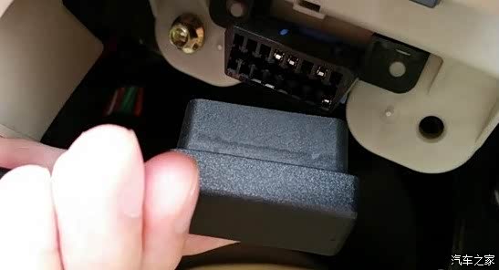

然后将线束的黑色插头插到OBD上,这个就是OBD接口
盖上盖板
至此显示器的安装完成,全部自己手工,感觉怎么样,车友们,完美吧

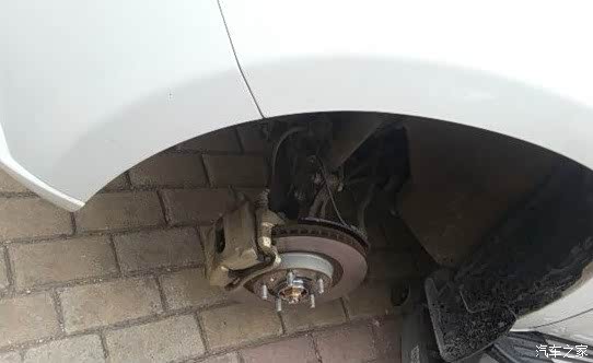

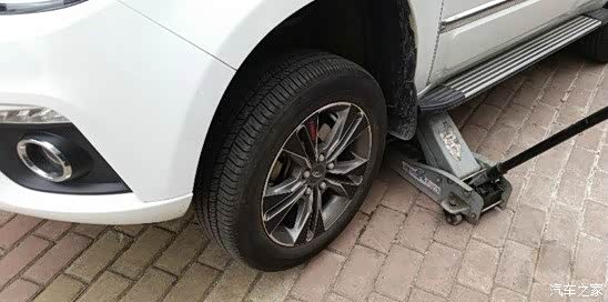

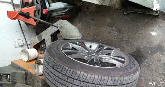

接下来的事情就交给轮胎师傅了,扒轮胎
接下来的事情就交给轮胎师傅了,扒轮胎

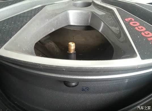

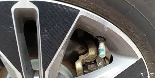

细心的朋友是否看到小三气门嘴上绿色的小帽,这是之前买的一个检测胎压的,后来看到有专车专用的就果断换了

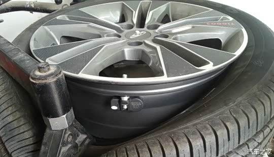

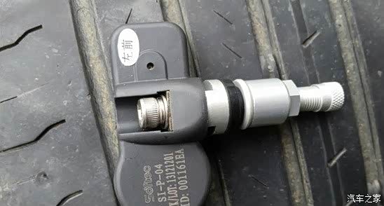

胎压监测传感器
把之前的气门嘴去掉
替换之前的气门嘴,安装上去

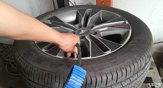

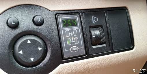

安装好了之后开始充气
一边充气的时候就能看到显示器上的胎压和温度在不断的变化

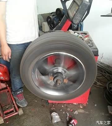

然后做动平衡
这样一个轮胎的传感器就装配完成了,直接装上车

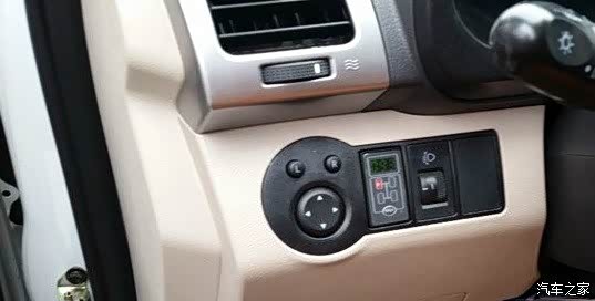

其他轮胎的安装都一样 我就不一一介绍了,最后给大家看下整体的效果
压力显示效果图
花了几百大洋,让我的小三更安全了。自己开车也不用再担心轮胎压力不正常了。随时都可以看到轮胎压力,真心的让我感觉很方便,关键还有一个,原装。各位虎友,你怎么看?哈哈哈!
