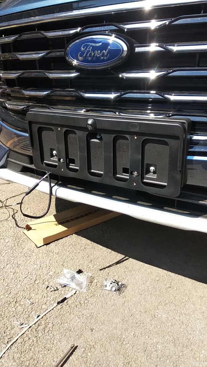

前视不需要开孔,安装这个牌照配件就可以使用,

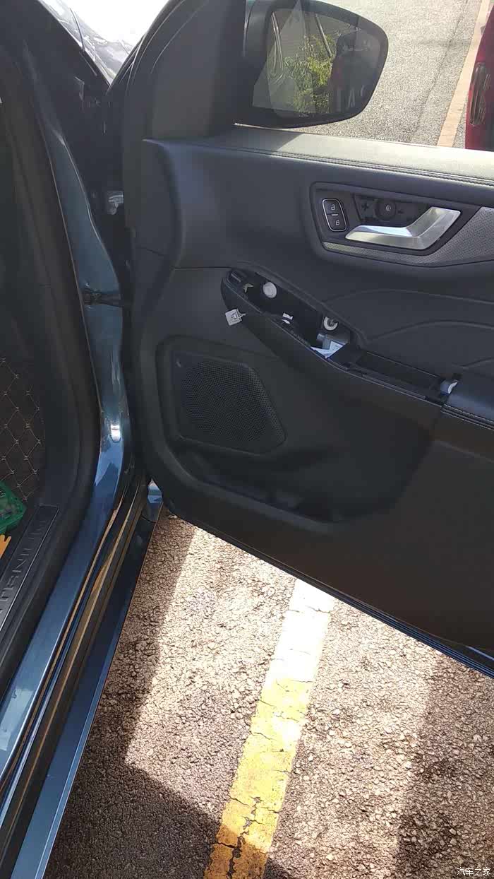

开始拆门,注意门上反光条下面(里面)还有螺丝,图片没有照到反光条
门板拆了的样子,还是很轻松就拿下来了
门板内部,
两个耳朵准备开孔
开孔,两个耳朵孔的位置尽量保持在同一个位置
开好孔,打磨毛边
前视的安装,两颗小螺丝固定摄像头,再把牌照架安装好整理走线,
两边耳朵走线有难度,喇叭需要折下,从里面穿线。

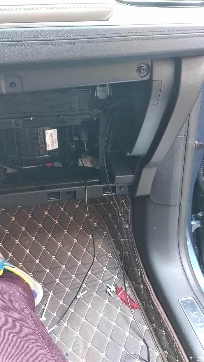

后视,左视,前视的线都走到副驾手套箱。
拆找原车主机,心痛了一下
原车主机在空调旋钮的后面,这个位置拔插插头很费劲,空间小不好操作,提醒需要改装的,不需要拆中控屏。全景360主机安装在手套箱靠中控的位置,后面的调试和使用感受以后再更新,先到这里,

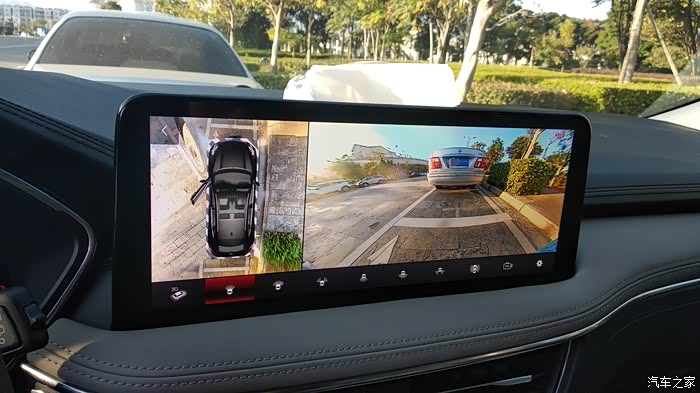

早上拍的全景360出图效果
车门开关动画,前视摄像头效果,
3D画面,车底有三种设置,黑色,地色,斜纹,我设置了斜纹。

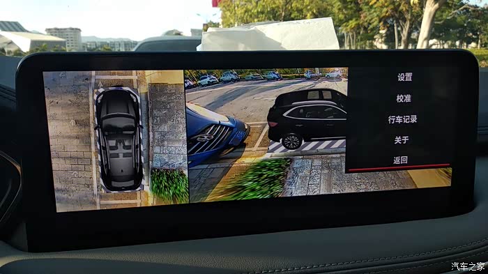

这个显示器的是路崖模式,整个车左右两边。
后视效果,替换了原车摄像头。

360设置入口
