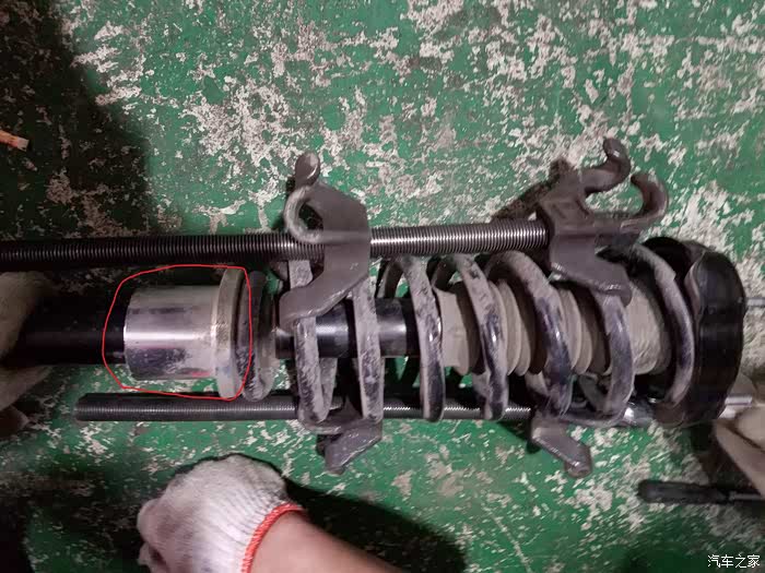

悬挂方面:
感觉车子前高后低,于是拆开看,发现这款奔驰虽然不是空气悬挂,但是前减震上面有个环,根据环的高低可以调整车辆的底盘高度。于是调整后问题解决。

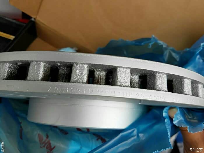

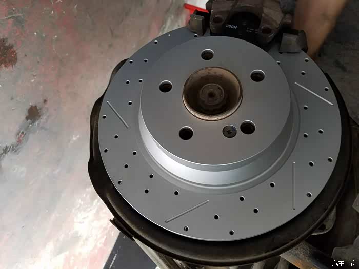

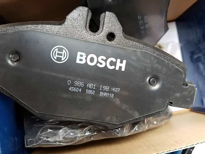

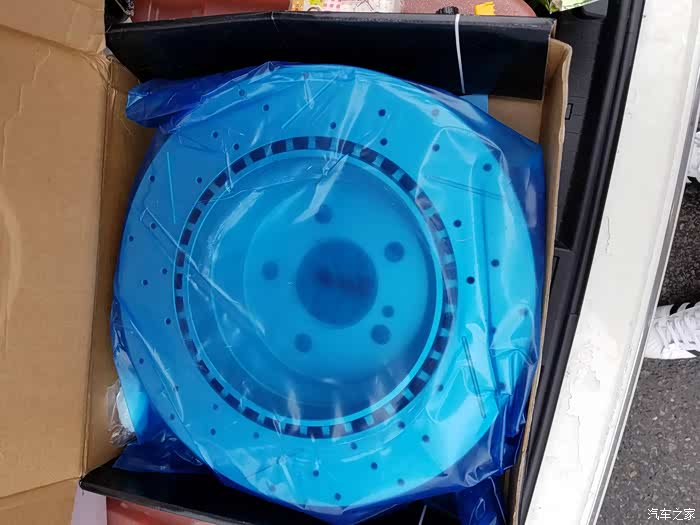

刹车盘刹车片按要求焕然一新,所以找了一些名牌刹车盘的资料,但价格贵的离谱,最后朋友有个刹车盘专营店代理的美国某品牌刹车盘价格还算公道,四个盘共****多。惊喜的是这个盘还是划线打眼的高端刹车盘,全防锈处理,做工极其好,堪称一流。比目前市场上几大名牌要厚道多了,这些刹车盘普通盘都比我买的这套贵,更别提划线打眼的高端盘了。刹车片没有货,买的是德国品牌的,价格不贵不到***元。

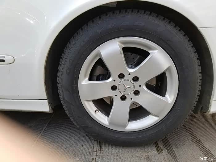

轮胎网上买了四条某品牌的四季轮胎,由于在东北,冬天又总跑山路,又加了四条雪地胎。225 55r16八条轮胎。鉴定过,正品行货,价格很公道。

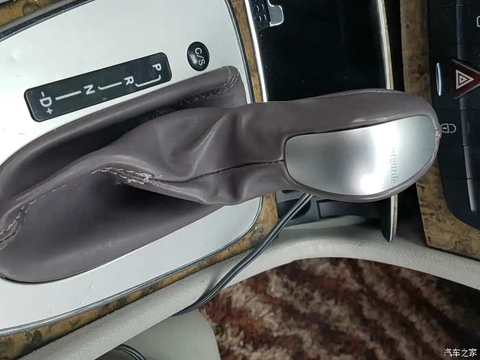

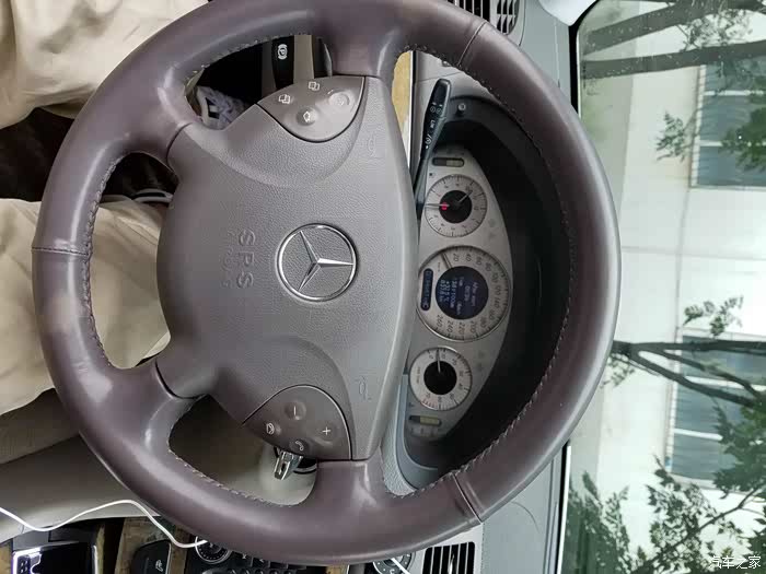

最后就是内饰和外饰了,方向盘及排挡的真皮磨损比较严重,其他地方真皮还好。皮料是去做鞋料的皮革市场自己对的颜色,用的是进口的小牛头层皮。因为进口皮料硝制的比较好不会撕烂。于是拿着真皮去装饰店剪裁安装。给些工时费就好了。内饰其他部分如个别空调出风口,水杯架,烟灰缸我是全部换新了,也是在某德国进口件商处淘来的。外饰上只有大灯看起来比较旧,于是网上买了两个新的大灯玻璃壳,台湾进口材料保证通透,应该用个2、3年不成问题。找个翻新店给了工时费安装上了,像新车灯一样。再全车抛光处理了一下。此外,又全面清洗了内饰和空调系统。

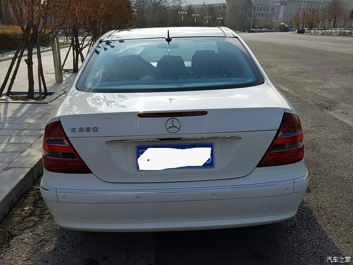

先来个整车图

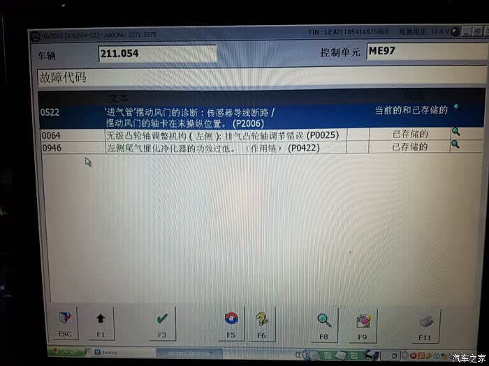

这是看车时机修技师用电脑查出的故障码,其中前一个故障进气歧管引发的,进气歧管总成就是一般小型车上的节气门,奔驰早在20年前就在节气门总成上及进气系统上付出了很大的资金和精力。第二个故障经后来多方论证是

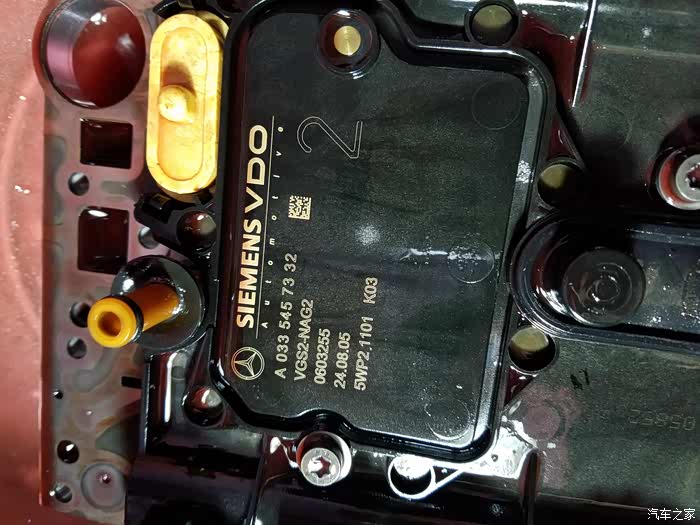

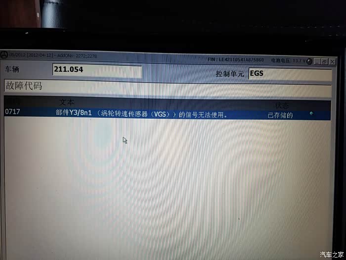

图是变速箱问题,这个就比较可怕了,这是变速箱出问题时用奔驰专检查出的故障。变速箱不升档,手动挡失灵,后来确认是由变速箱电脑故障引发的。4s说要换变速箱阀体总成报价六万。去普通民间修车店也要一万或两万。

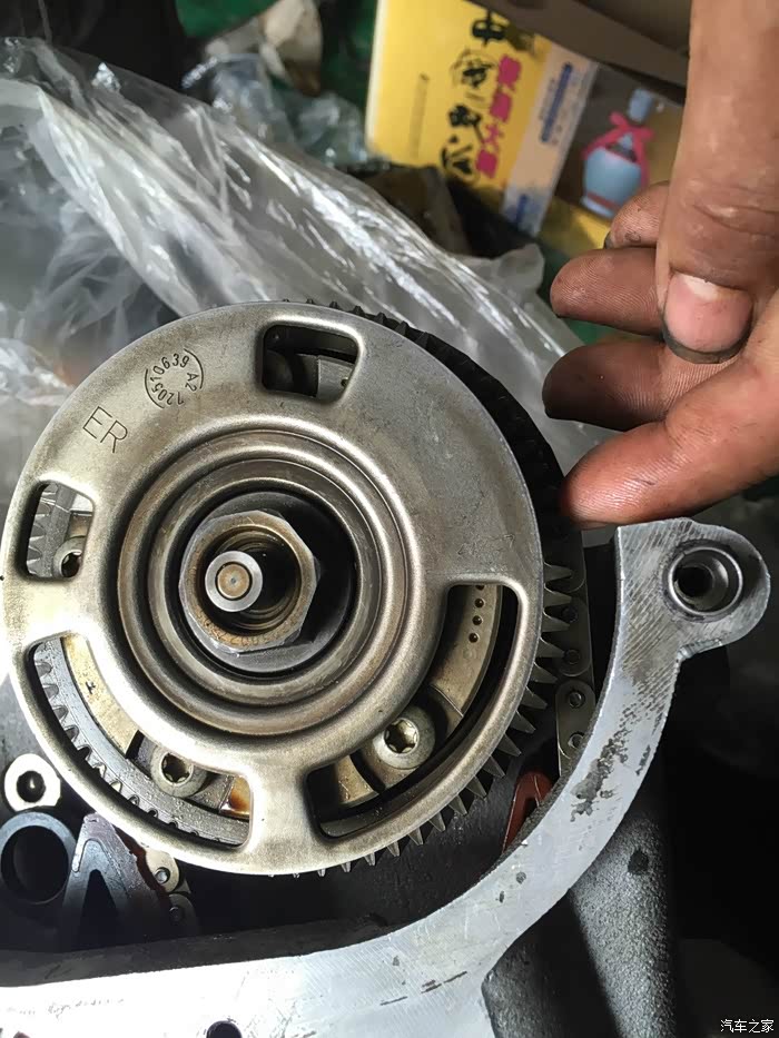

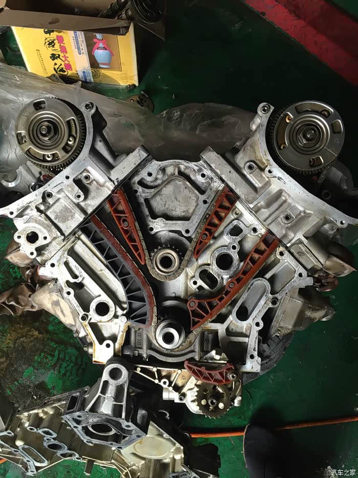

被拆开的正时系统,链条拉长了,平衡轴有磨损,所以右侧两个进排气报故障,但不影响使用,考虑自己是个完美主义就全部更换了。感谢朋友的平价原装零件
当时看故障以为是进气轮子有磨损,但实际验证后发现并不是,这如果在4S店就会全部换掉,这个轮子4s报价四千大洋。两个轮子八千大洋或者还要高。

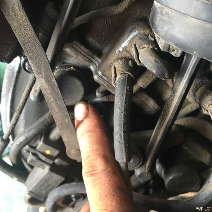

图是拆下来的进气歧管总成。里面手指的地方在以前维修过,有胶水粘结的痕迹。这个故障导致车子高速时进气系统无法全部打开。所以提车时感觉3.0排量的车子无力。如果有朋友也是这个问题,可以先买个专修包、两百元

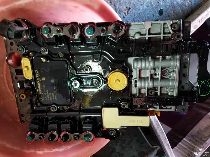

变速箱故障方面,电脑版上有三个传感器绿色圈,阀体上有八个电磁阀红色圈。不升档、锁档、空转一般故障为y3\\\\8b1或y3\\\\8b2或y38b3,报其他的别的故障码他们不接单。即是3个传感器有故
下面组图就是拆下来的变速箱阀体总成,背面下图,这面黑色区域是变速箱电脑版,就是这个版时间久了不换变速箱油引发故障,导致变速箱不升档,手动挡失灵,挂入档位顿挫。邮到广东换个元件修好。但4S不给修只换总成

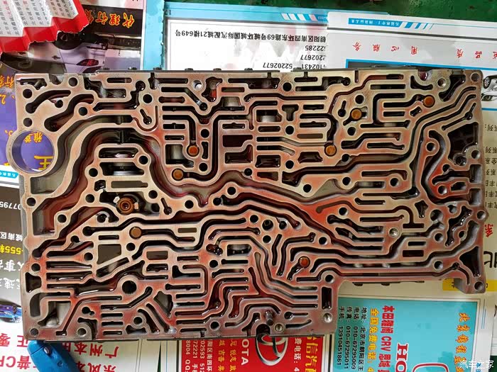

阀体背面图。看得出,只是限制油液流动的各种沟槽,没有任何磨损,所以,它根本就不会坏,只需要维修另一面的电脑版和电磁阀就可以解决问题的,但是德国给中国的政策是整个总成更换。耗费国人大笔财富,仅仅为了一个

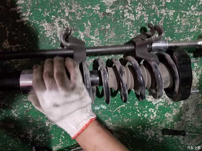

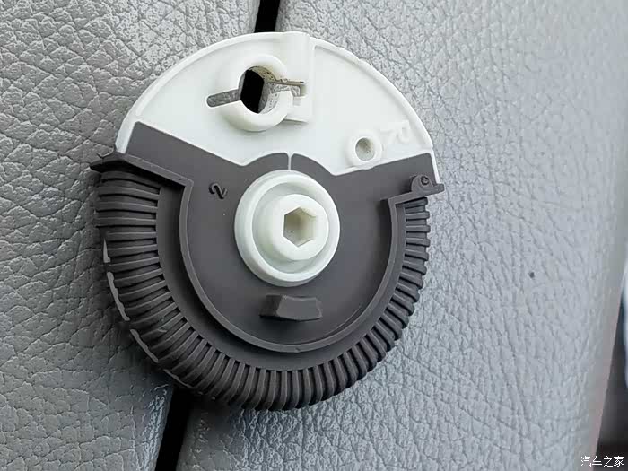

前减震,正文已经说过前轮的离地间隙特别高,后来验证是这个银色的环里面有个卡子弹簧,卡子高低可以调整车辆底盘的高低。一个小小的改造就可以调教底盘,可见国产车大部分都不可调整底盘高低,设计师心就放在赚钱买
拧下银环

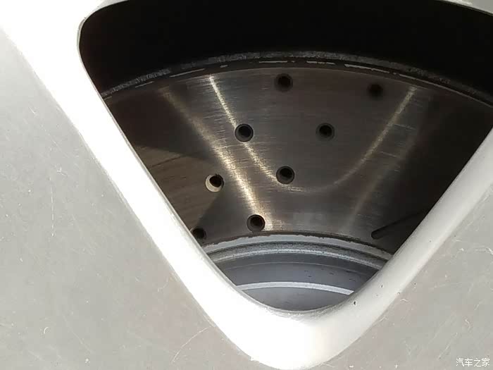

朋友店里的美国某品牌的打眼划线盘,比菲罗多和博世不知强多少。价格还跟普通盘的价格一样。从盘面的做工上看超一流,全部电脑防锈涂层。线和眼可以看出都是程控电脑出厂的设计制造,并无后期人工仿造的痕迹,而且激
配张安装后的效果图,提醒各位朋友,这个盘安装是有方向选择的,线和眼的方向要向着车的后方,这是左前盘
磨合2000公里拍的
德国某刹车片。看得出是特别配方的陶瓷片。有的朋友可能不知怎么鉴别刹车片,我认为刹车片质量好坏,第一轮毂上没有黑粉黑灰,第二刹车盘上没有明显的沟痕,第三刹车雨雪天潮湿天没有吱吱响,那么这个刹车片质量就是

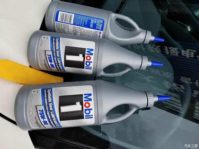

图是后差速器齿轮油,带限滑功能,还是全合成的。我说原来没换这油时,车子上坡挂d挡不给油怎么溜车呢。原来是原车主没有换限滑齿轮油。提醒各位车友,后驱车是要定期换后差速器齿轮油的。纯粹美国进口品牌,这个油

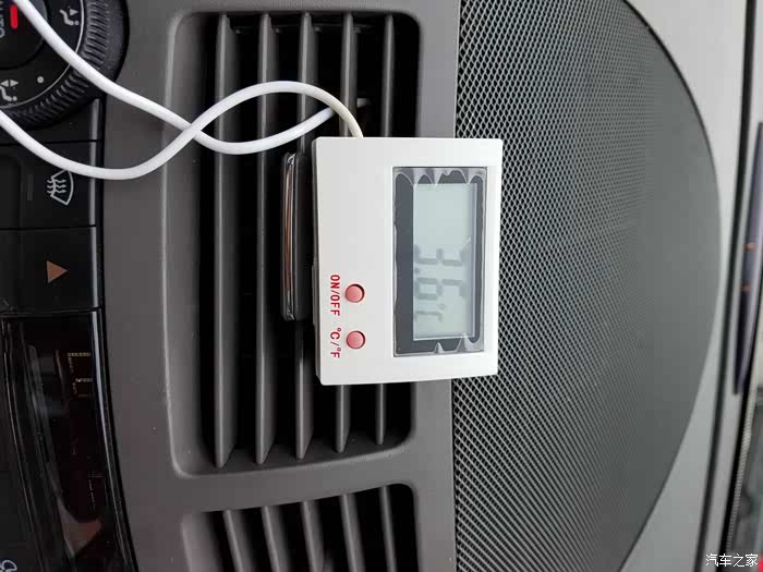

朋友的店里加的大桶冷媒,加注量机盖上标注了,空调全效工作时达到了3.6度,是我见过小型车最低的温度

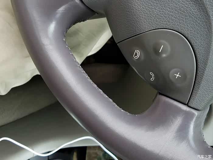

图为自己买的意大利进口头层牛皮,手感比原厂的皮质还要好
这个包的不算成功,包真皮的是个新手,白瞎我的进口真皮了,不过已经学会了改天自己包。
下图拆下的轮子,轮子皮破了,厂家只有总成。不值得,后来自己用真皮包了一个,改天上图
掉皮老化的轮子自己包的真皮已经焕然一新

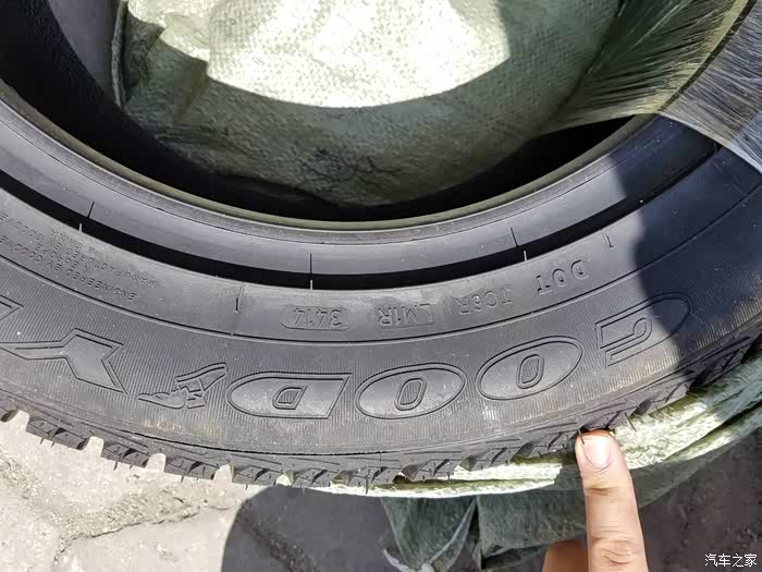

这是是北方专用的雪地轮胎,南方的朋友可能很少会用到。三大品牌,图为收到货时技师正在验证是否行货。

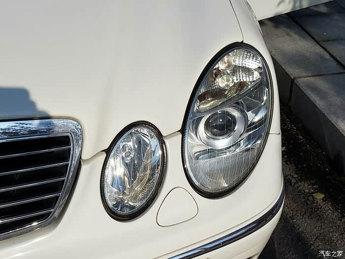

单纯换的大灯玻璃壳
最后弄几张翻新抛光后的照片,是否很新呢
