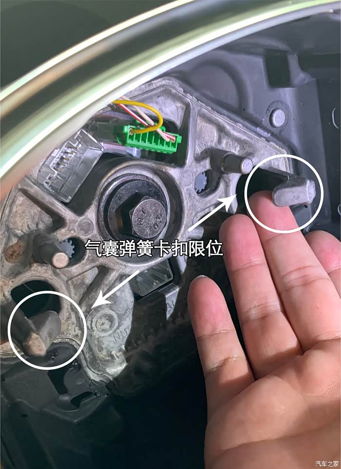

就是这个限位卡扣!自己动手的朋友要注意啦,考试重点
这就是移除所有附属物件后,方向盘光秃秃的样子,裸盘!

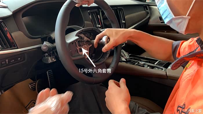

用15号外六角套筒卸下中央螺丝就行,其中得需要一个人来帮忙握住方向盘!
一番操作之后,就能卸下原车方向盘啦!
