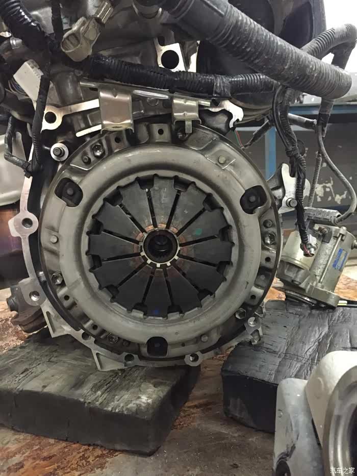

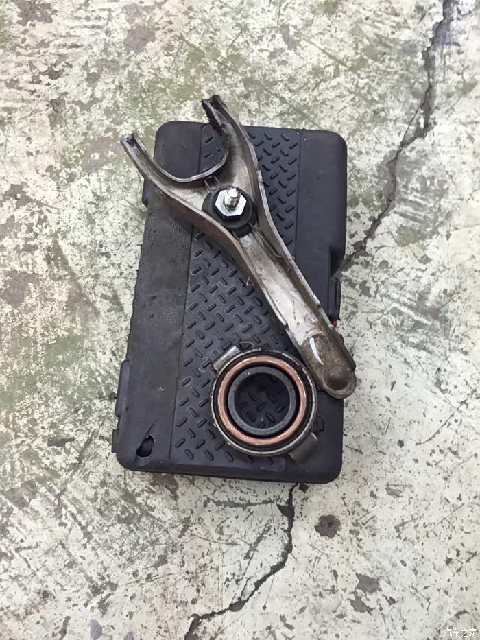

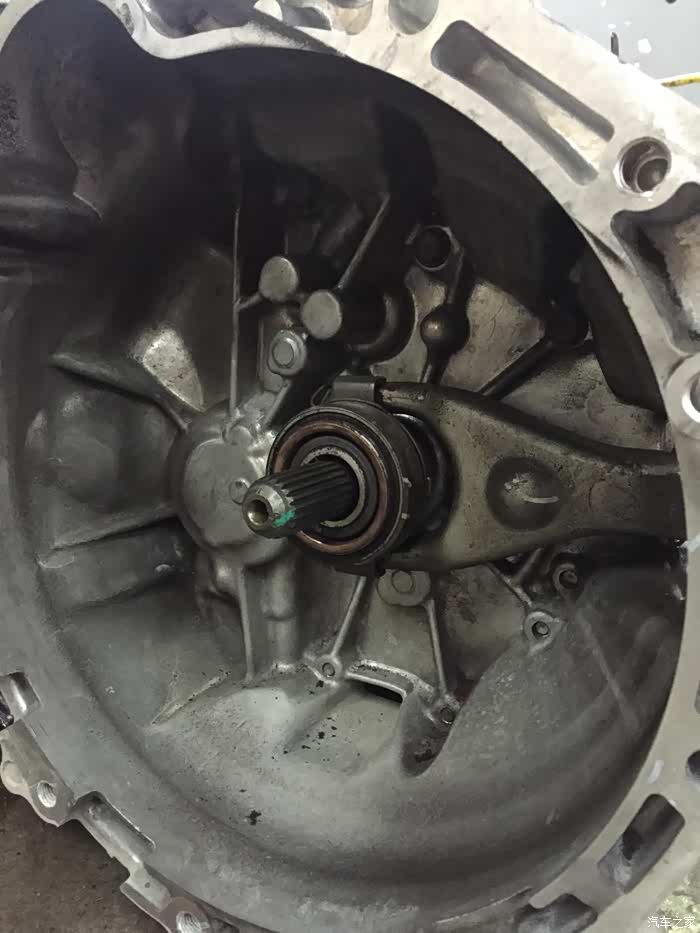

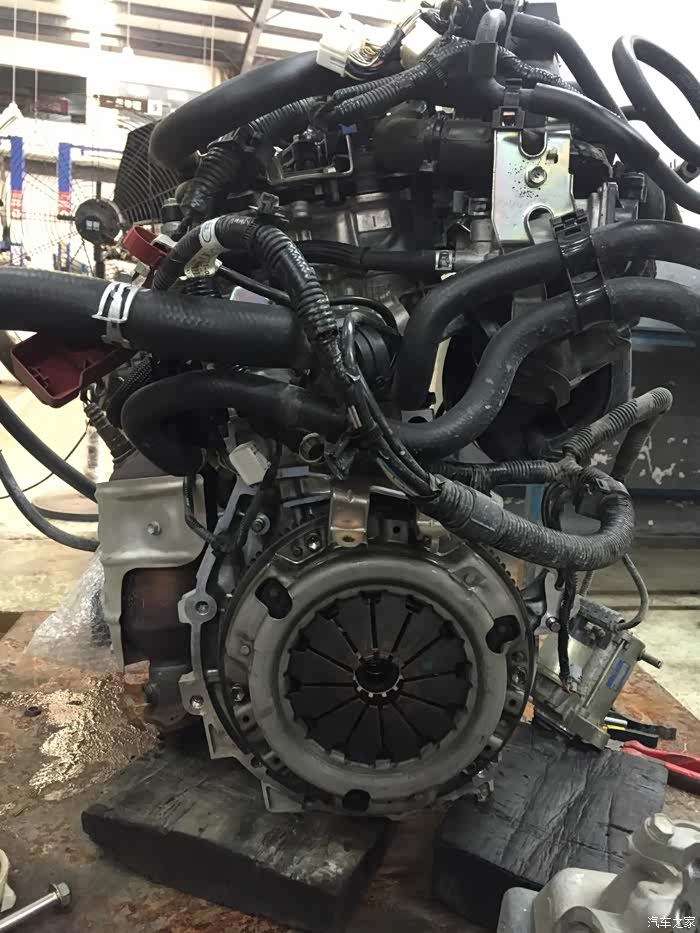

手动挡的车友要注意了,致炫的离合拔叉天生设计有缺陷,为什么这样说呢,我车之前已发过贴踩离合时吱吱响,后来厂家还派来日本仔用内窥镜检查离合内部,最终还是确定不了那响,后来我自己回家仔细听,吱吱声来自拔叉里面的支点,再去店里跟售后和技术人员商量,还好,厂家给我更换压盘、分离轴承、拔叉、拔叉支点,现在离合不响了,而且踩下去柔顺多了。最重要的问题来了,请大家要处理一下,不然迟早也响,问题就是离合器拔叉那个防尘胶套,这套功能只防尘而不防水,正因为如此,当下雨天行车过有水的路面,溅起的水花会顺着拔叉流入到拔叉支点,造成拔叉支点生锈,从而发生踩离合会吱吱响,还有踩下去有不顺畅的感觉,现在我买了高温胶把拔叉那个防尘套的空隙全部封住,确保雨水不会流进支点,希望丰田能改进这个防尘套。
