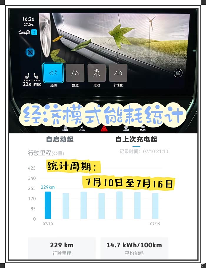

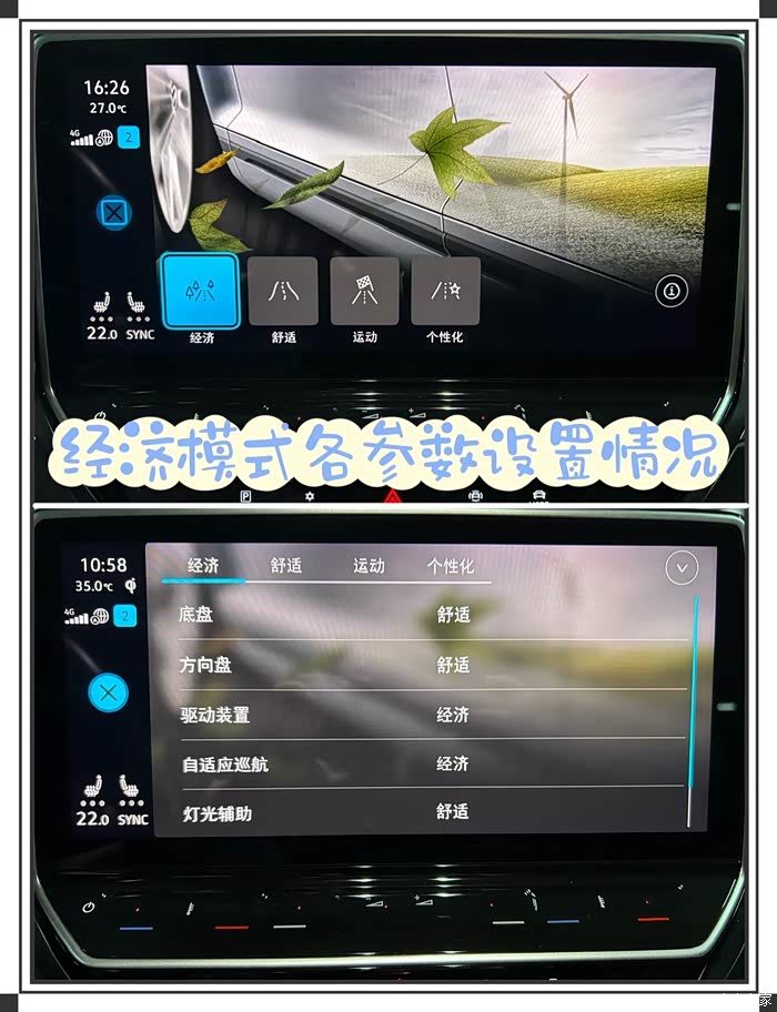

🚎🚎🚎经济模式:
      1底盘:舒适
      2转向:自动回正力度适中
      3驱动装置:电门响应迟缓,电机最大功率被              限制为70%,最高时速限制为130公里每小时
      4能量回收:偏弱
      5灯光:大灯随动关闭

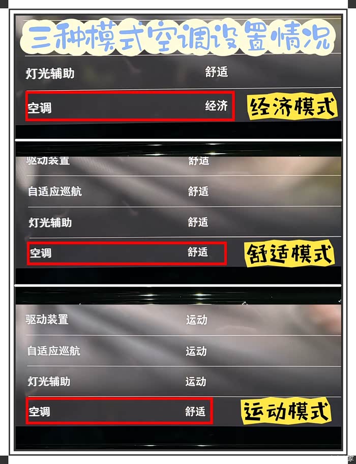

      6空调:能耗降低、温度调节响应变慢
      7ACC:更偏向于低能耗,加速比较缓慢

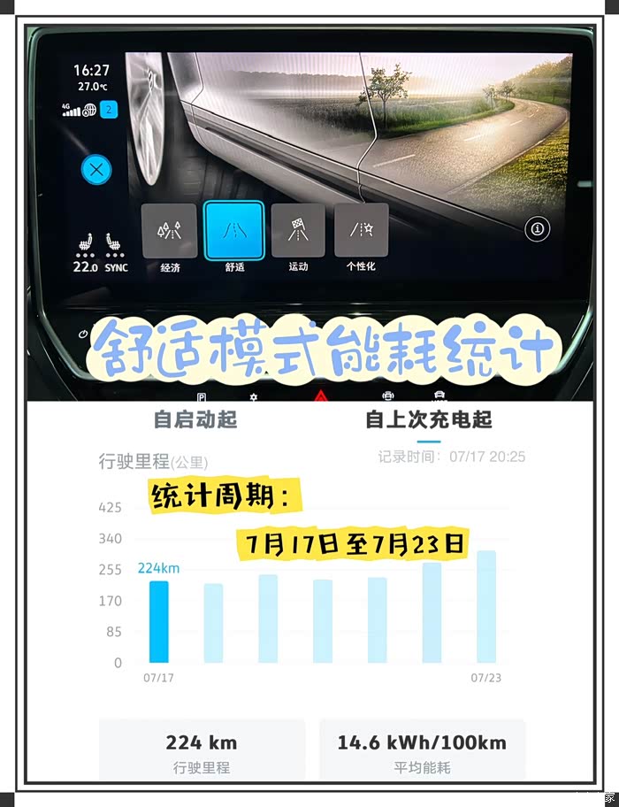

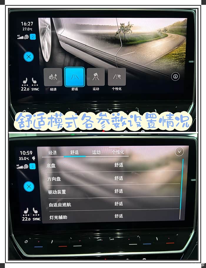

🚗🚗🚗舒适模式:
      1底盘:舒适
      2转向:自动回正力度适中
      3驱动装置:电门响应适中,电机最大功率吴限制,最高时速限制为160公里每小时
      4能量回收:弱
      5灯光:大灯随动正常
      6空调:能耗和响应速度正常
      7ACC:正常形式,加速也正常

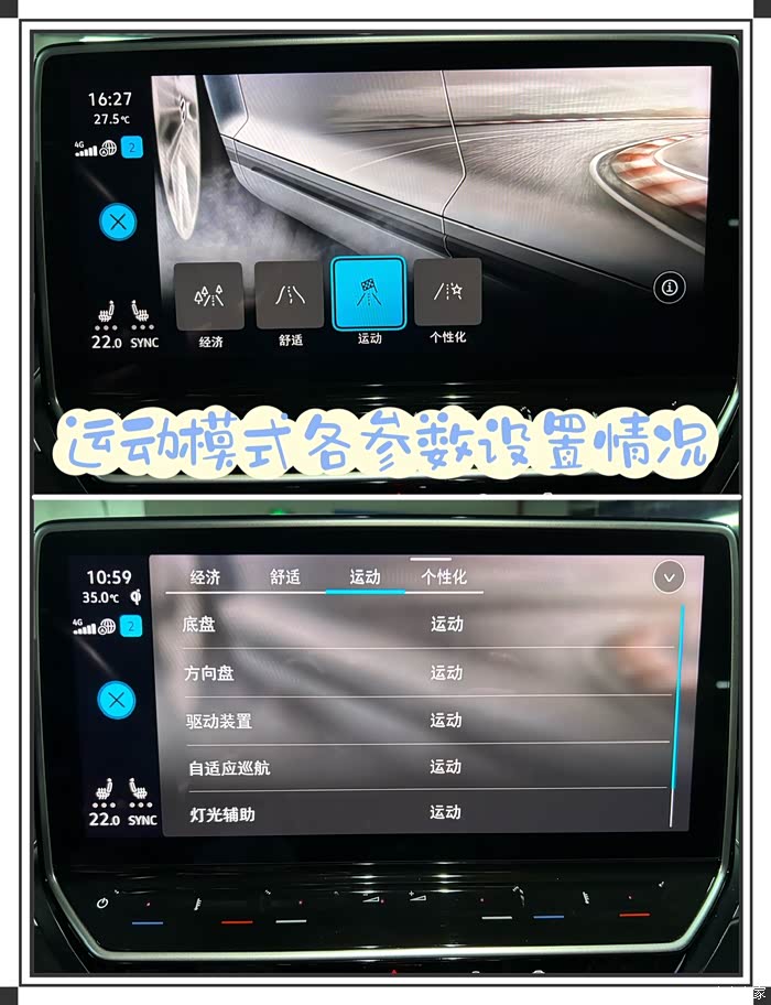

🏎🏎🏎运动模式:
      1底盘:运动
      2转向:转向助力降低,方向盘变重,自动回正速度变快
      3驱动装置:电门响应灵敏,电机最大功率吴限制,最高时速限制为160公里每小时
      4能量回收:强
      5灯光:大灯随动正常
      6空调:能耗和响应速度正常
      7ACC:偏激进形式,自动加速减速都会变急
🔋🔋🔋接下来我们看下不同模式下的能耗:

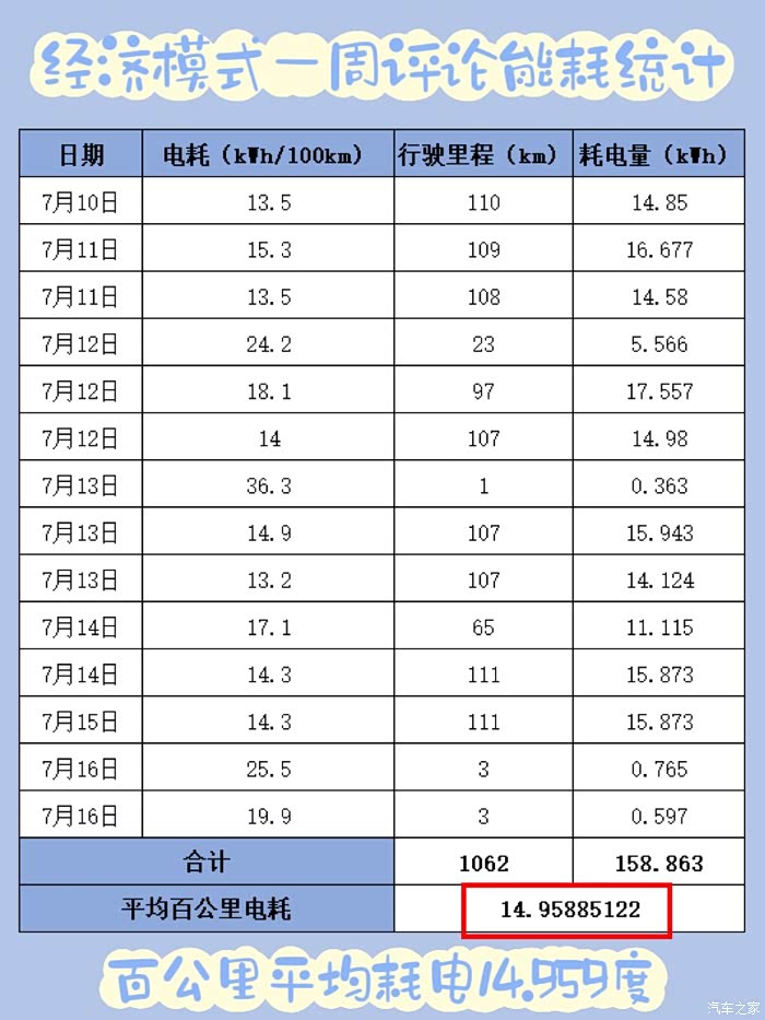

      1经济模式下ID6X总共行驶了1062kw,耗电153.836kWh,平均百公里能耗为14.959 kWh。

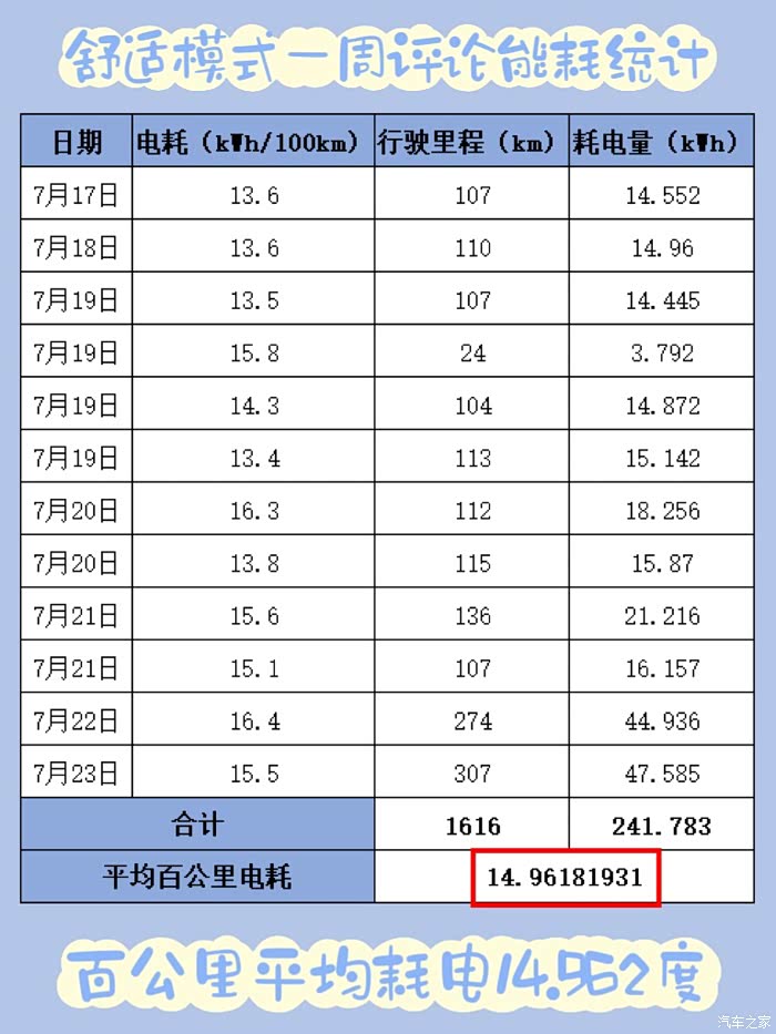

      2舒适模式下ID6X总共行驶了1616kw,耗电241.783kWh,平均百公里能耗为14.961 kWh。

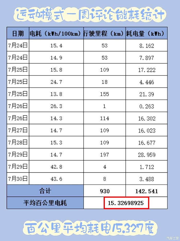

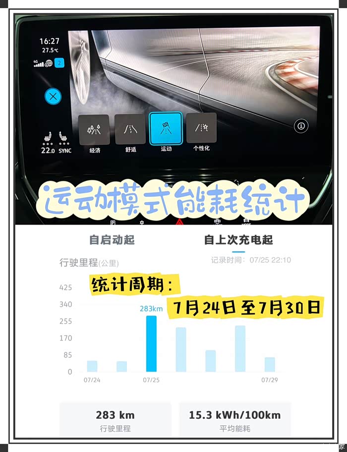

      3运动模式下ID6X总共行驶了930kw,耗电142.541kWh,平均百公里能耗为15.327 kWh。
      4从上面数据可以看出,ID6X在经济模式跟舒适模式下能耗水平持平,保持一致。运动模式下,虽然动能回收增强了,但由于其电能响应等也更加激进,所以能耗有了一定上升,大概比经济及舒适模式增加了2.44%。
