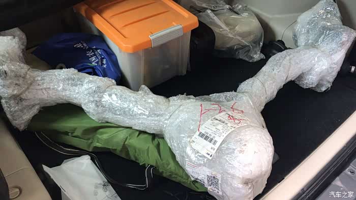

网上淘了N天找到了原厂拆车件。
先把原先的拆下来,很快只用了10分钟就拆完了。
安装原厂拖钩必须把右后轮冷凝风机螺丝全部松开,要不上面的螺丝没办法安装。
二位师傅非常认真的在安装。
安装接近完成,紧螺丝。
原厂的装上后非常合缝,没有任何改动,安装好把冷凝风机固定就完工了。
