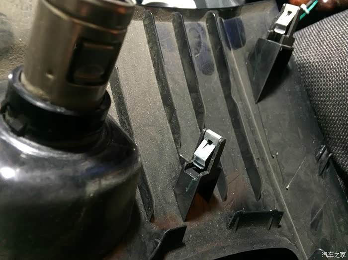

卡口全卸下!接下来卸掉点烟器,和危险报警开关!点烟器比较麻烦!要先卸下里面不锈钢,再卸外面的熟料座,不然卸不下来,我研究了一会儿,技术不够高呀。
卸下点烟器了,再卸危险报警灯开关,这个比较容易。接下来就是在新导航面板上安装卡扣;空调出风口,点烟器和危险报警开关。
看见凹槽了吗,点烟器上也有一块凸起的,直接插进去。
看见小钩子了吧,也要注意!点烟器外壳上也有凹进去的地方。
安装卡扣!
