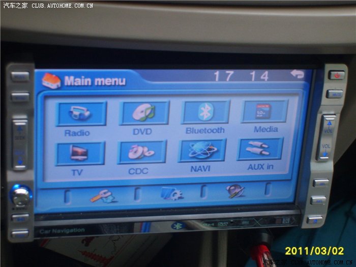

加装低音炮 并更换DVD

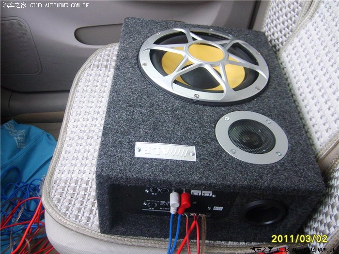

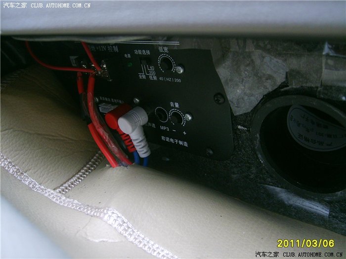

网上买低音炮的 尺寸偏大 自己动手改小了

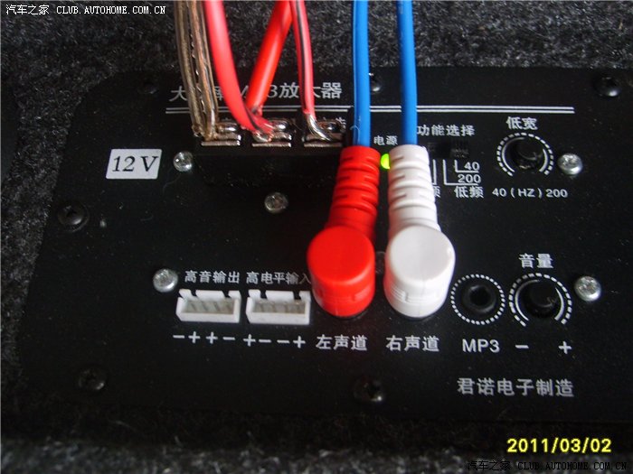

两根音频线插在左右声道上         电源线分别接正负极 控制线接ACC线上 (控制线也可以并在正极线上 但这样接有个缺点 就是开机时 扬声器会 噗 的响一下)

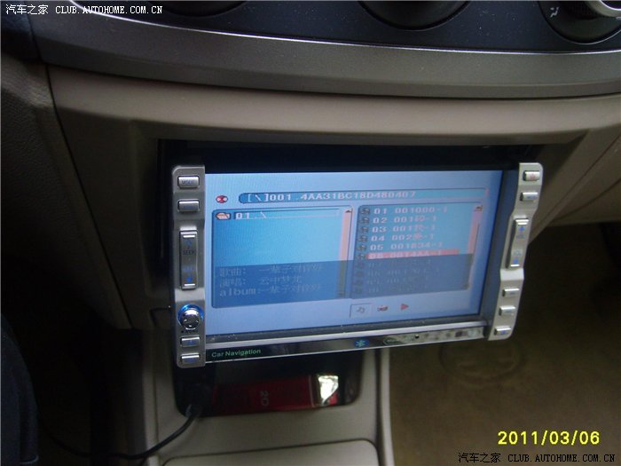

原车的CD机 没有低音炮信号输出 直接接高电平信号效果不是很好 所以换了这个

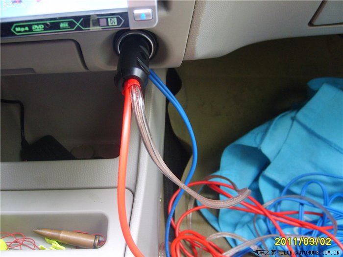

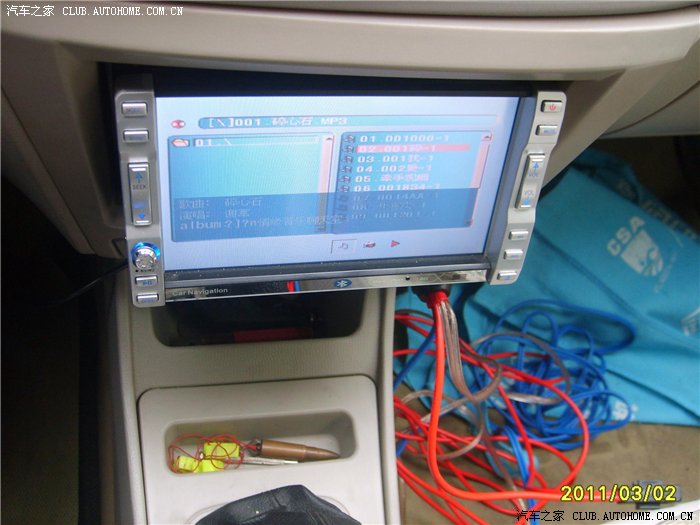

临时从点烟器取的电 测试一下效果

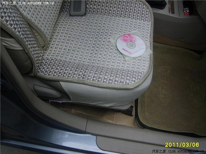

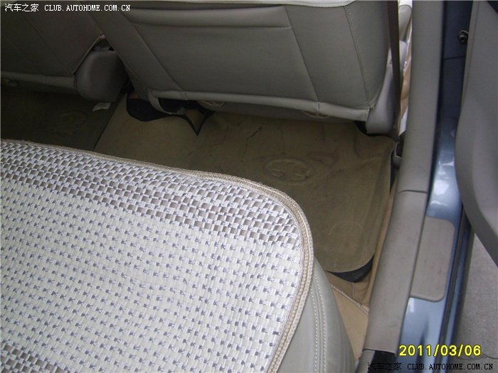

安装后用铁片压在座椅固定支架上 离座椅有2厘米的距离 不影响其滑动 这张图片看不见

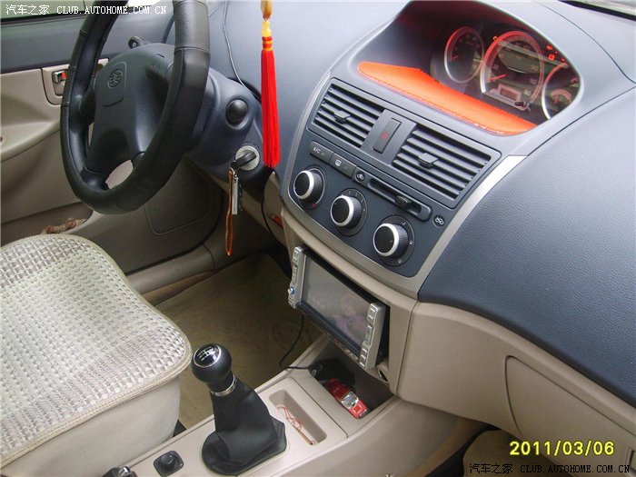

侧面看不见低音炮

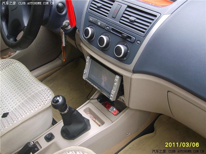

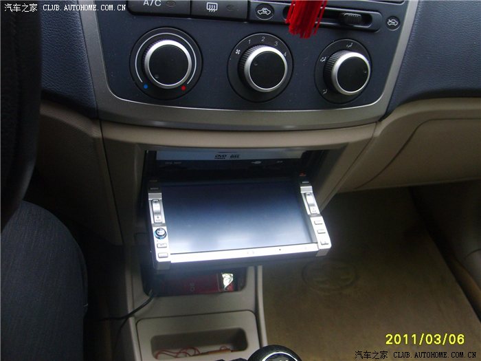

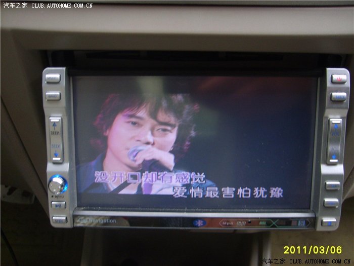

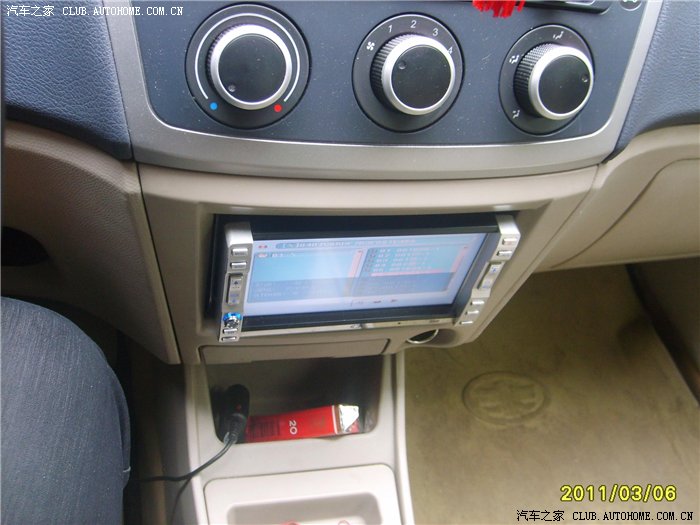

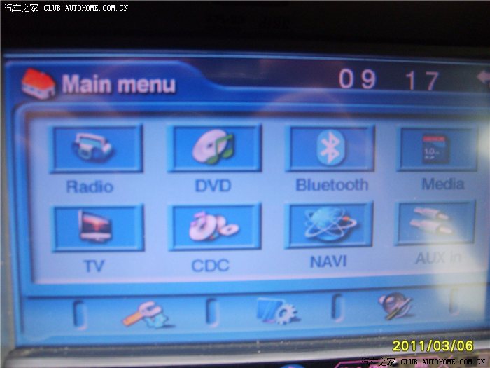

安装后的效果  显示屏角度可以自动调 看时间也不用低头了
低音很震撼

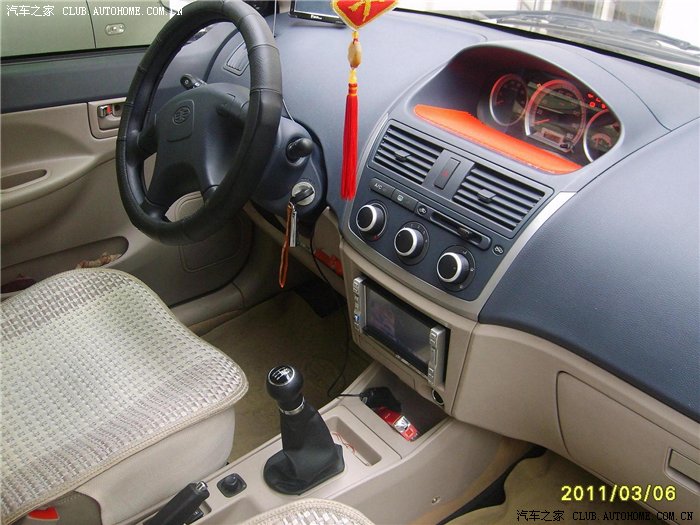

从后面也看不见低音炮  不影响美观
