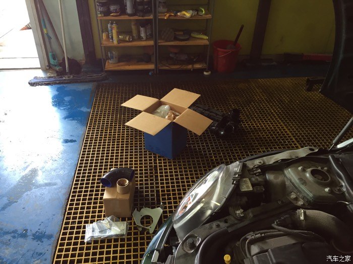

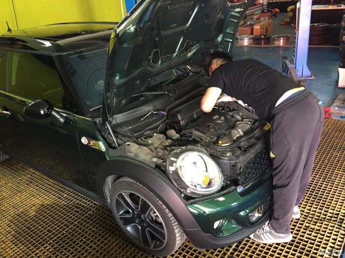

首先我要说的就是!尼玛我这排气等的时间比车还长啊!2月底确定了,五月初到货,其实已经比预计的3-4个月少了很多了,但是那刻躁动的心,一直无法被安抚。于是乎,在等待排气之余,我又订了一套进气,这个比排气到的早,可以先爽爽!所以在排气到货之前,我先安装了进气~

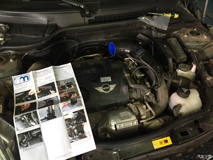

拆原厂进气ing

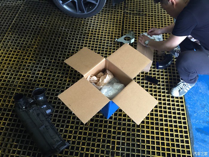

件儿拆开
滩了一地
原厂进气已经拆下

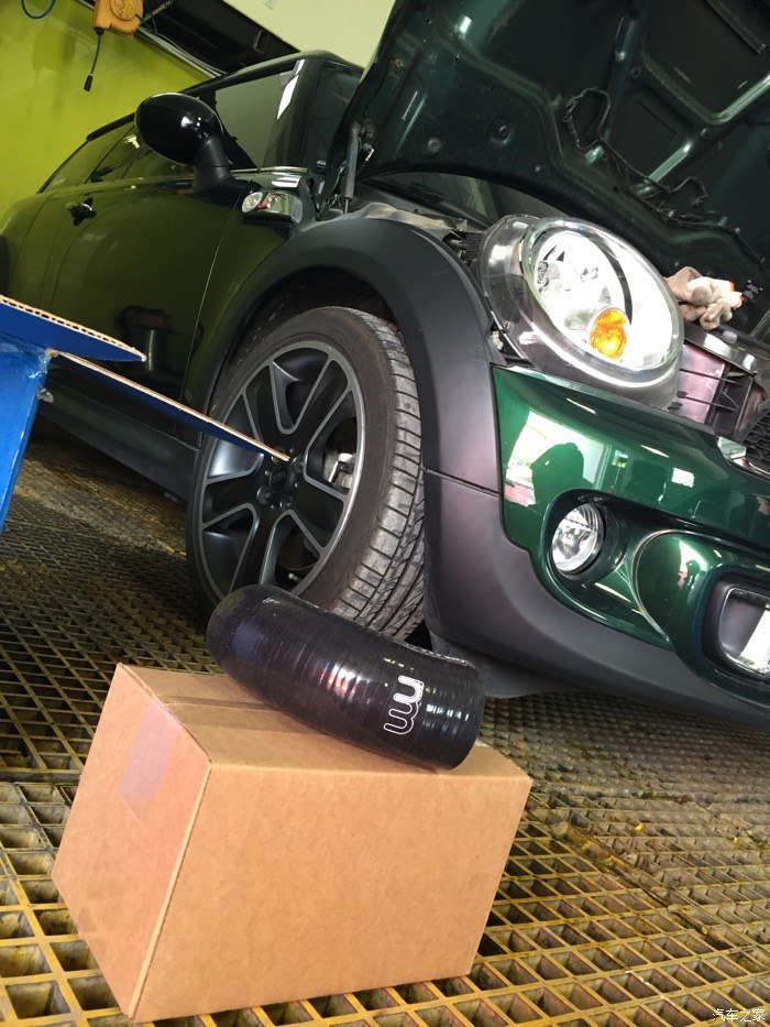

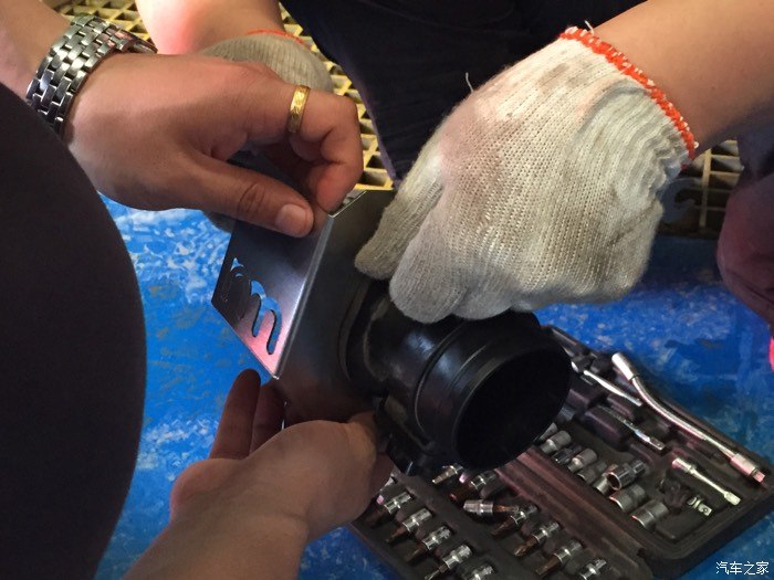

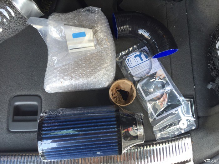

NM进气冬菇头,增大进气量

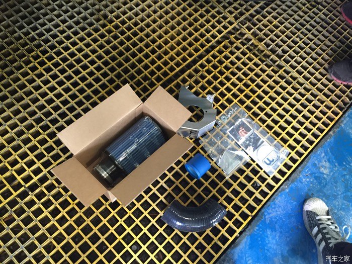

各种部件
合影喽!

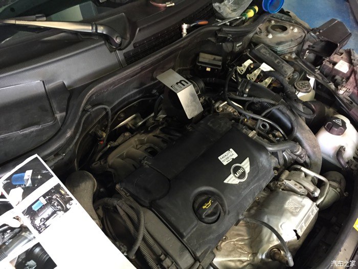

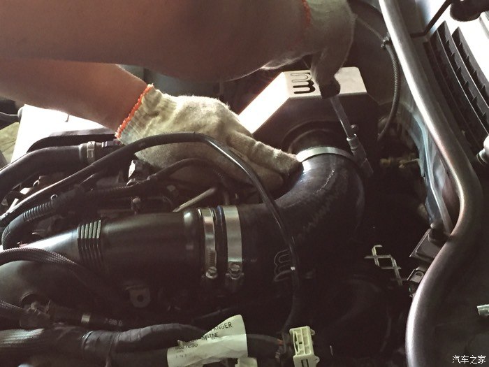

一点点开始装车
同志们齐心协力,感谢耐心的师傅们
上小架子
基本成型了

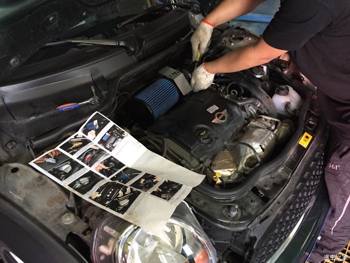

固定管道
上冬菇,最后在多次调整后终于完美定型!声音大赞!随后上视频
目前距离更换已经1000km,跟上图比比后,可以清楚的看出,冬菇颜色已经面目全非,大家不要怕,这些是浮土,4000km左右拆洗即可。
给大家看看刚到货时的状态!心情那是很激动啊!
盒子里是这些!以上就是进气作业,至于低扭损不损我只想说,我能感觉到会有一点点降低,但是真心不影响,根本没有那么邪乎。在声音方面,由于R系mini S的冬菇位置和机盖进气口比较直接,所以吸气声音会非常大,随着转速升高,声音也会变的尖锐,高速狠踩油门的话像是在吹口哨,不过我跑高速少,所以可以基本忽略。动人声音除了吸气的声音外,就是原厂泄压阀的声音了,我可以负责任的告诉大家,只要更换了进气,如果你想要泄压阀声音改装底座的话,大可不必,因为原厂泄气声音就很好听了,光说没用,最后会更新视频,有图有影有真相才是王道。

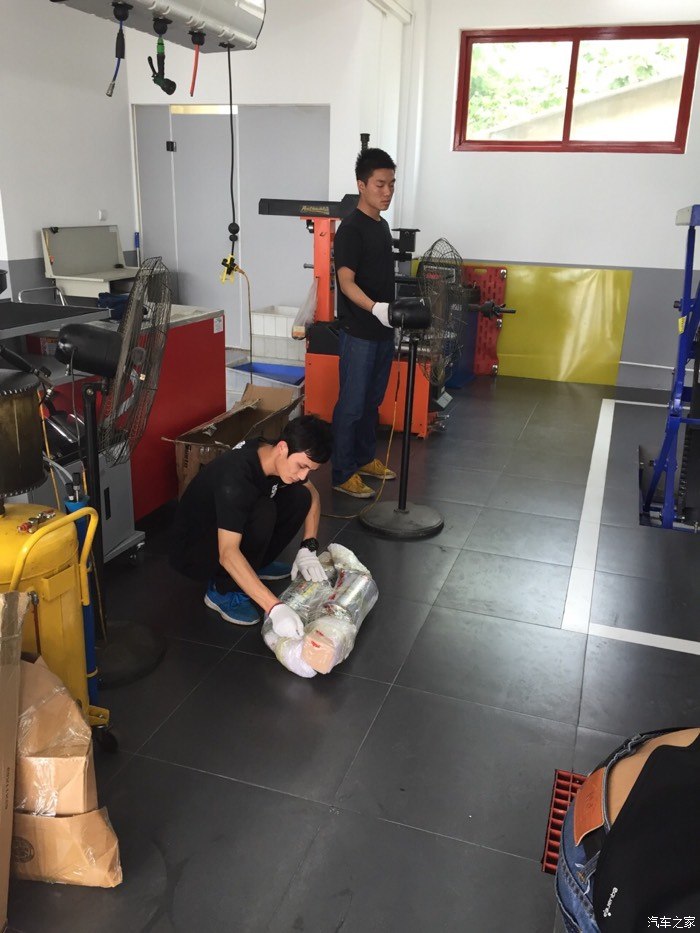

奔赴店里排气!!激动啊!感谢胖纸全程陪伴!中午陪我吃的盒饭!下次必须未来吃大餐!

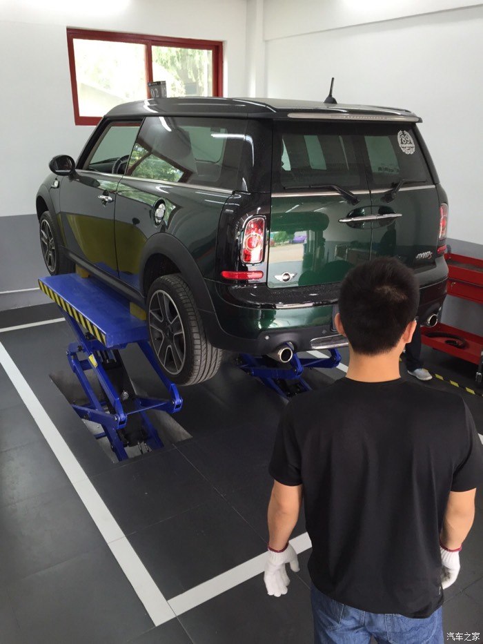

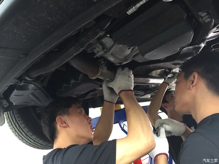

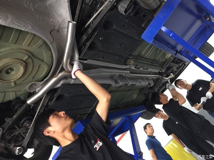

车子慢慢升起,此时聚过来N个小伙子,开始一边拆原车排气,一边拆新件!说起这个还真有故事,我的改装原则就是不切割或者破坏任何原厂部件,开始想的是Nm中尾或者牛奶中尾,但是由于原车排气是一整根的,都需要切割头段软管,所以后来通过群里技术白白的帮助下又找到专门做原装位的意大利Supersprint,解决了需要切割的问题!爽!

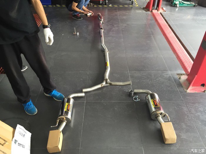

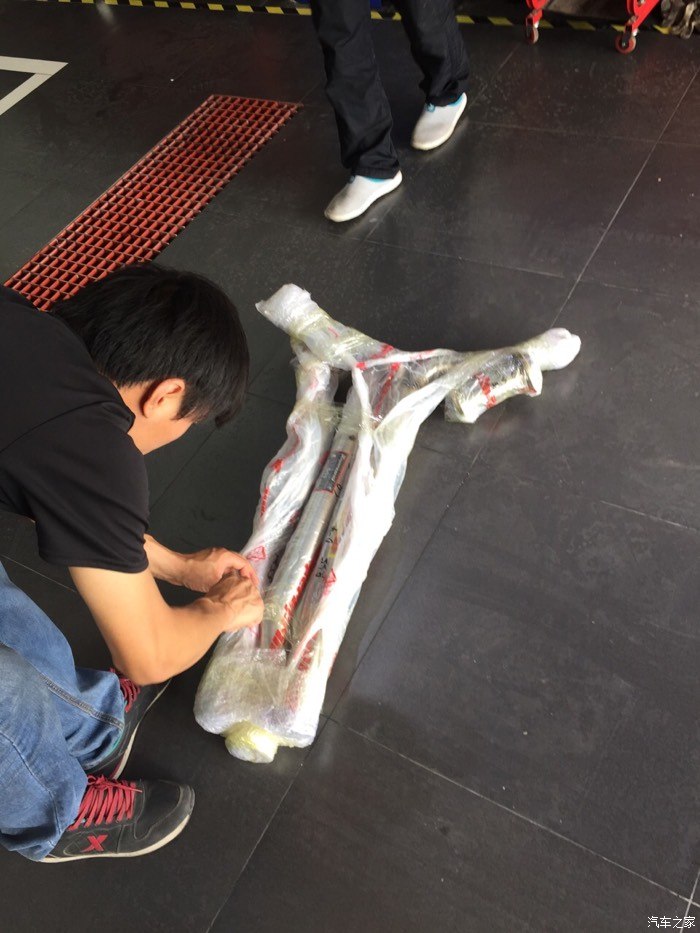

下面继续!拆新件包装
小伙子们很认真

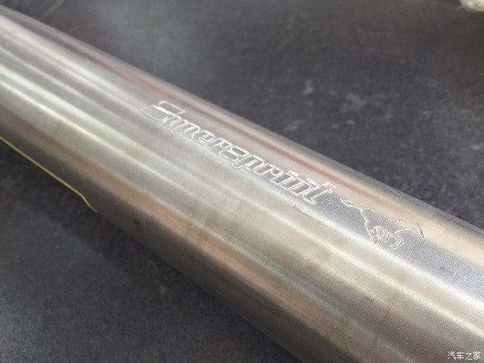

就是这段,无中消,直管子
来个特写

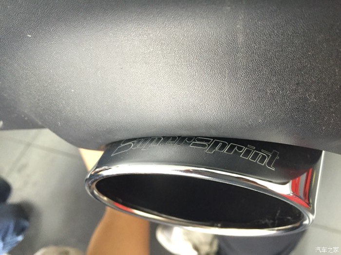

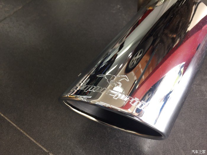

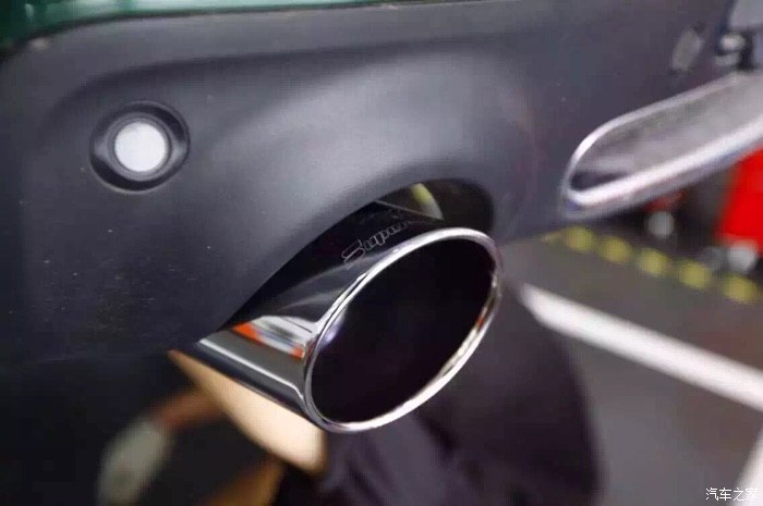

看看尾喉,100mm!爽
大野马

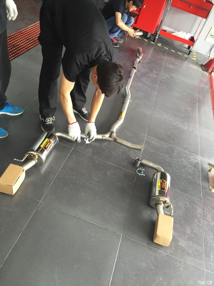

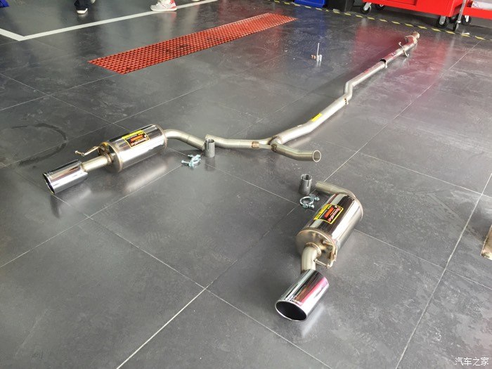

来个拼装照
帅爆了
再来一组

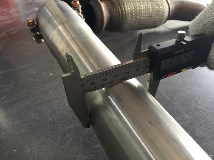

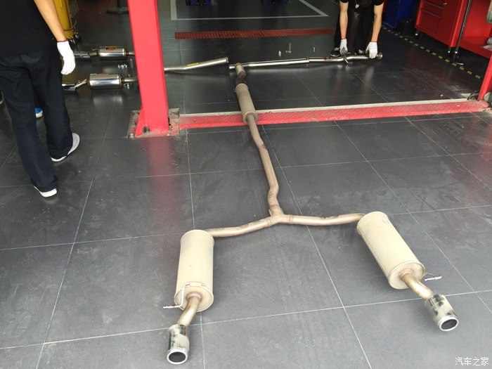

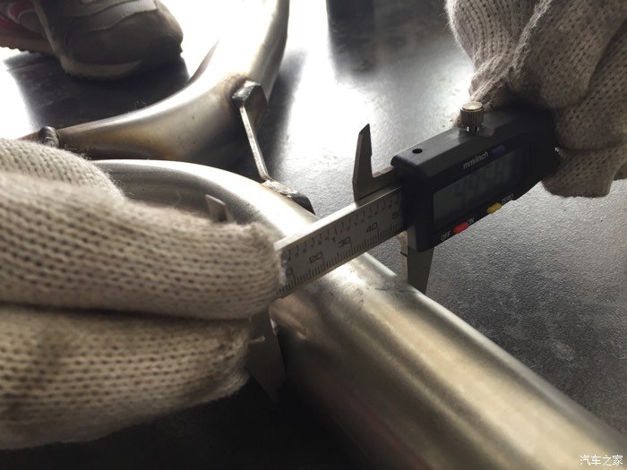

此时原车的已经拆下,对比一下原车的!已经觉得不能看了,菊花好小
最窄地方的为50mm
最宽部位为60mm

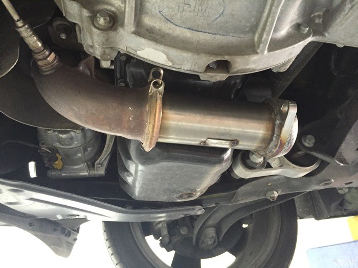

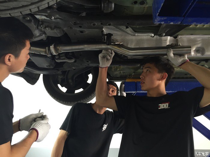

开始!装车!大家看到没,就是这里,小短管,如果没有这一段,就必须切割原车的软管。
就这个!
继续上中段
紧张进行手术ing
一边装后面一边调整前面!
此时,燕尾已经上车。

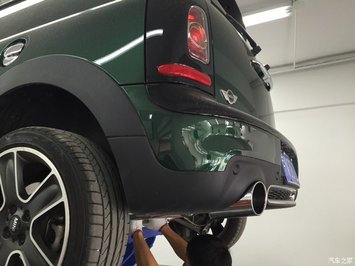

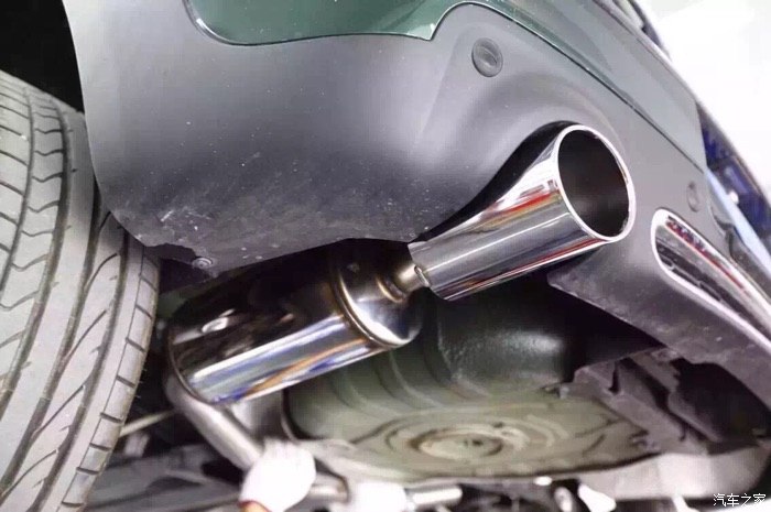

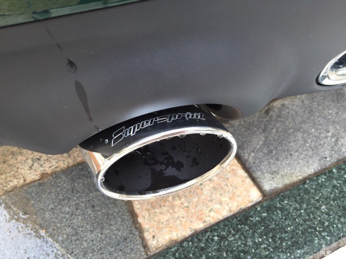

而后,尾喉也成功装车!激动死了!
帅不!哈哈哈!
太爽了!
位置正合适
好粗壮!!成功装车后,点火的那一霎那,真是太美了,日思夜想的排气终于完美上身!出去试了一下车子,发现有共振,于是回来调试,结果是因为眼尾右侧螺丝与后悬架的下摆臂在摩擦共振,调试后再次试车!完美无暇!太爽了!放炮声音没有以前单薄了,现在放炮非常浑厚!太刺激了!进气+排气,初级改装已经顺利完成!其实,在日常生活使用时,根本没有那么吵,慢慢开得话,无中消完全可以接受,毕竟排量在这摆着!但当转速提升后,ss饱满顺畅的嚎叫旋律,便随之释放出来,声浪如此美妙,弄的我现在只要开车,都会大脚油门。但是大家在小区或者人多的地方,可千万别炸,杜绝扰民行为!最后告诉大家个秘密,以前我的油耗是9.0,现在改装完了以后,由于经常玩泄压阀,进气排气声,所以油耗已经飙升至13.5~哈哈哈!换了就要玩!年轻就要high!好啦!作业到此结束。。这家伙。。又贫了一堆字,大家别烦哦!
拆原厂进气ing
件儿拆开
滩了一地
原厂进气已经拆下
NM进气冬菇头,增大进气量
各种部件
合影喽!
盒子里是这些!以上就是进气作业,至于低扭损不损我只想说,我能感觉到会有一点点降低,但是真心不影响,根本没有那么邪乎。在声音方面,由于R系mini S的冬菇位置和机盖进气口比较直接,所以吸气声音会非常大,随着转速升高,声音也会变的尖锐,高速狠踩油门的话像是在吹口哨,不过我跑高速少,所以可以基本忽略。动人声音除了吸气的声音外,就是原厂泄压阀的声音了,我可以负责任的告诉大家,只要更换了进气,如果你想要泄压阀声音改装底座的话,大可不必,因为原厂泄气声音就很好听了,光说没用,最后会更新视频,有图有影有真相才是王道。贫了半天进气,该上排气了。
下面继续!拆新件包装
小伙子们很认真
就是这段,无中消,直管子

看看尾喉,100mm!爽
就这个!
继续上中段
紧张进行手术ing
一边装后面一边调整前面!

而后,尾喉也成功装车!激动死了!
帅不!哈哈哈!
太爽了!
位置正合适
好粗壮!!成功装车后,点火的那一霎那,真是太美了,日思夜想的排气终于完美上身!出去试了一下车子,发现有共振,于是回来调试,结果是因为眼尾右侧螺丝与后悬架的下摆臂在摩擦共振,调试后再次试车!完美无暇!太爽了!放炮声音没有以前单薄了,现在放炮非常浑厚!太刺激了!进气+排气,初级改装已经顺利完成!其实,在日常生活使用时,根本没有那么吵,慢慢开得话,无中消完全可以接受,毕竟排量在这摆着!但当转速提升后,ss饱满顺畅的嚎叫旋律,便随之释放出来,声浪如此美妙,弄的我现在只要开车,都会大脚油门。但是大家在小区或者人多的地方,可千万别炸,杜绝扰民行为!最后告诉大家个秘密,以前我的油耗是9.0,现在改装完了以后,由于经常玩泄压阀,进气排气声,所以油耗已经飙升至13.5~哈哈哈!换了就要玩!年轻就要high!好啦!作业到此结束。。这家伙。。又贫了一堆字,大家别烦哦!打开汽车之家 阅读体验更好
