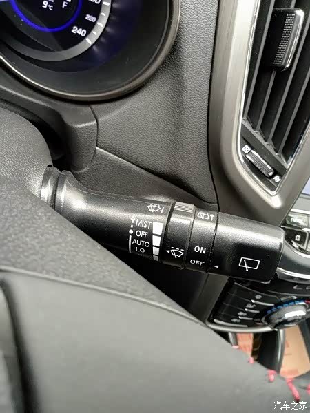

这就是CS75的雨刮控制器,学名叫“雨刮器控制手柄”,功能较全,使用方便
可以上下拨动,可以前后推拉,柄上有两个旋钮,立体化集成了很多功能
(注:下面说的速度,准确地说是指雨刮器的摆动频率)
CS75雨刮器控制手柄
CS75雨刮器控制手柄
手柄分为三个功能部分:
前雨刮控制器
后雨刮控制器
喷水控制器

一、前雨刮控制器
前雨刮控制器
前雨刮控制器又分为两部分:
前雨刮工作模式选择
前雨刮AUTO模式(自动感应模式)的雨量感应灵敏度选择
1、前雨刮工作模式选择。前雨刮器有五个工作模式,上下拨动手柄进行选择
MIST:手动单次模式。向上拨一下刷一次,然后自动返回OFF位置,适合雨很小需要的时候手动刷一次
OFF:关闭雨刮器
AUTO:自动感应模式。雨量感应灵敏度分四级,雨刮速度自适应
LO:自动低速模式(定速)
HI :自动高速模式(定速)

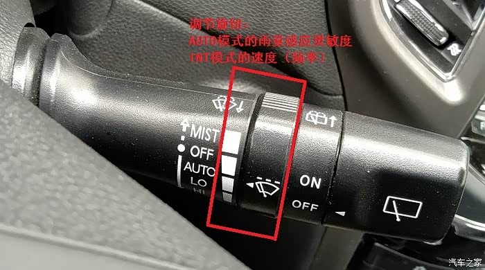

2、雨量感应灵敏度选择。AUTO模式(自动感应模式)的雨量感应灵敏度选择旋钮,只对AUTO模式起作用
灵敏度分高低四级,转动旋钮进行选择,箭头对应左侧的白块越大,则灵敏度越高,速度越快,反之亦然
此旋钮:
前雨刮AUTO模式的雨量感应灵敏度调节,或者INT模式的速度调节

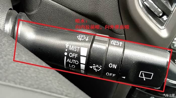

三、喷水控制器(整个手柄)
手柄向内(向自己)拉一下---前雨刮喷水一次,向外推一下---后雨刮喷水一次
注意:后雨刮喷水孔距离玻璃水壶较远,多推几下就喷出来了
喷水控制器(整个手柄),向内(向自己)拉一下--前雨刮喷水一次,向外推一下--后雨刮喷水一次
