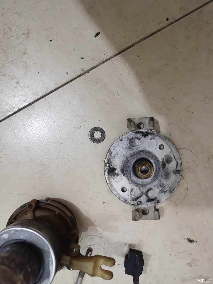

然后上车启动车子,启动的前几秒,车子有口哨声,这是以前没有的。然后喊老板检查了一下,他说是起动机回位不好,需要更换起动机。我问汽配城卖配件,一个起动机要260块,想着自己也没事,干脆拆下来自己保养一下起动机。

拆下来的过程就不写了,网上都有教程,这是拆下来后的样子
拆的时候注意拍照,要是装不回去,就麻烦了。拆开后该清洗的清洗,组装的时候该打油的地方打油,都是查教程,自己慢慢组装的。装好先用电瓶短接起动机测试一下,没问题就可以组装了。装车打火,原来的口哨声也没有了,又节省了200多块。
