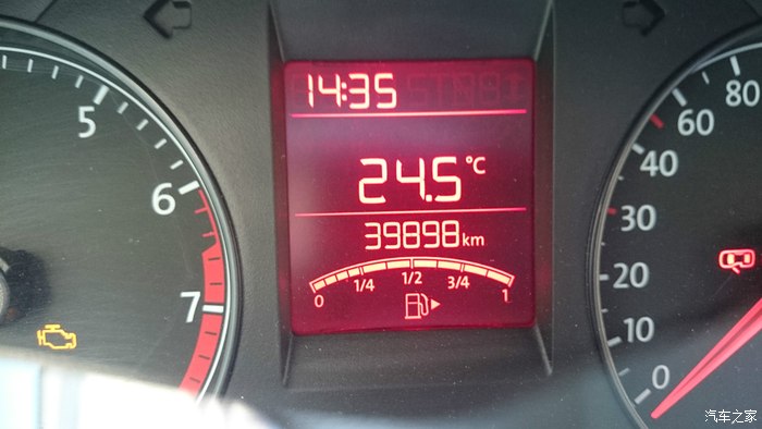

新桑4万公里 更换火花塞 汽油滤 清洗节气门 80元搞定

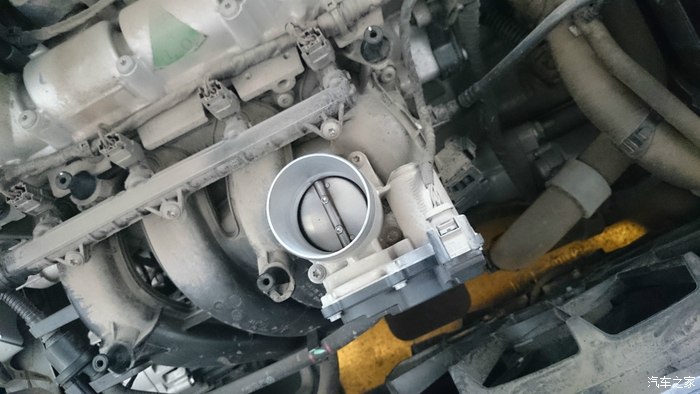

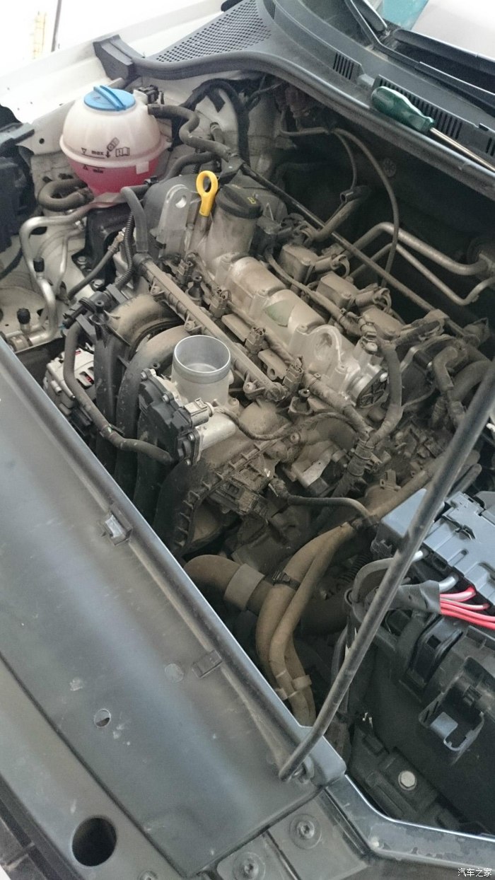

跑了四万公里 节气门里面很脏了

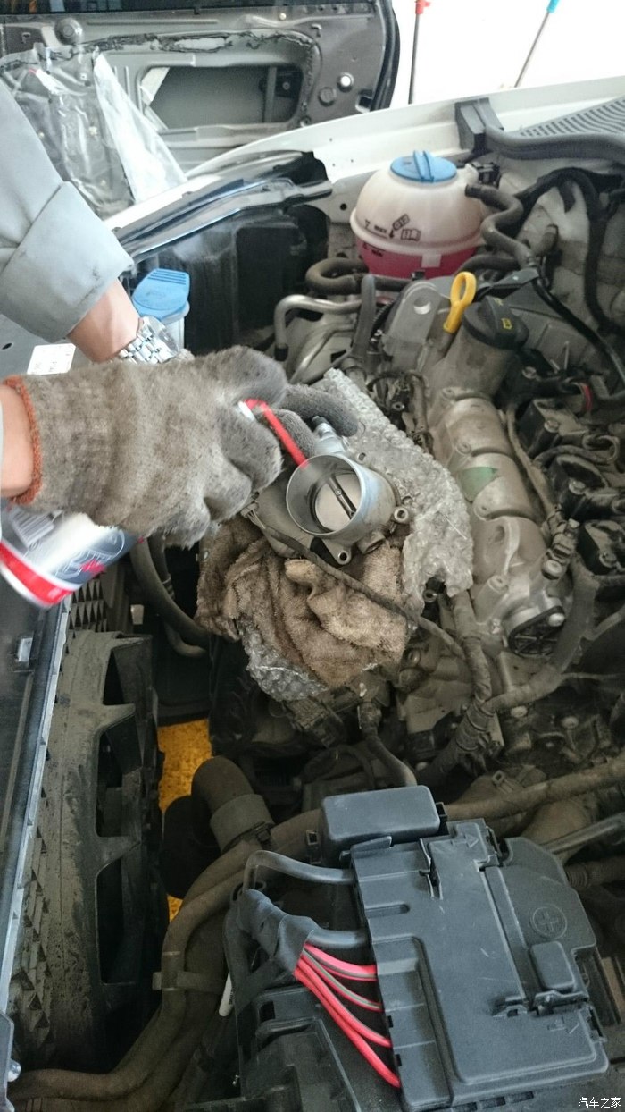

拆掉空气滤上盖

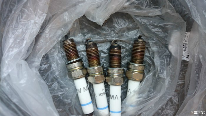

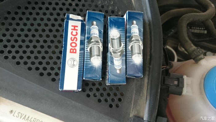

原厂博士火花塞 33元一个

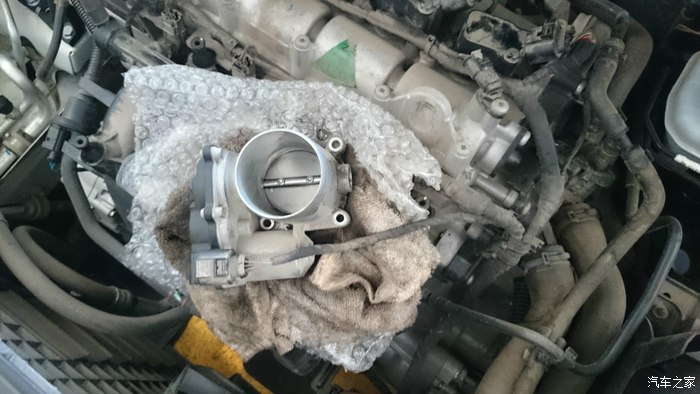

清洗节气门
节气门里面很多油泥

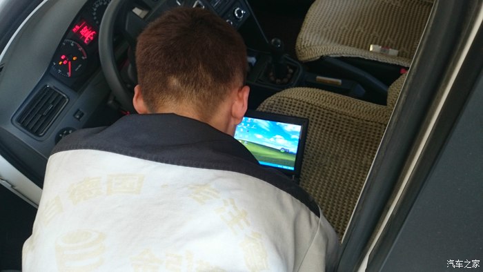

洗节气门后消除故障码

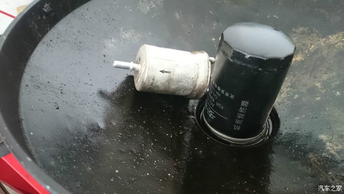

换下来的汽油滤 里面的汽油杂质很多
跑了四万公里的火花塞表面积碳挺多
新桑到手一年零五个月 马上四万公里 新桑质量确实不错 油耗5.6左右
汽油滤用的马勒工时费10元
火花塞用的博士工时费20元
清洗节气门工时费50元
