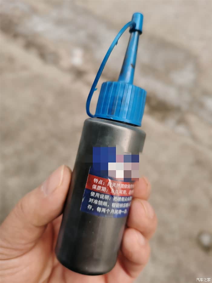

第二个噪音就是冬季气温降低后,打方向的时候会有吱吱呀呀的摩擦音。这个噪音主要是方向机的橡胶封套因为气温降低,与方向机摩擦造成噪音状况。购买一瓶石墨粉,注入橡胶套即可解决,有车友加注润滑油,不太提倡,普通润滑油会腐蚀橡胶,用硅油虽然不腐蚀橡胶,但是容易召灰尘。

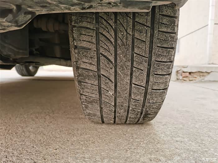

第四个噪音是一次长途回来后,感觉车辆底盘会有咕噜咕噜的噪音,特别是60km以上开始明显,超过100km又感觉减弱,因为长途重载,回来后去做四轮定位,给师傅说了情况,师傅发现后轮(因为重载)形成锯齿状吃胎,那个噪音就是来自这里,超过100km的是风噪等压过了这个胎噪,因此感觉那个噪音减弱。解决方法是前后轮对换,因为前轮经常转向,而且属于主动轮,能把锯齿状吃胎矫正回一些,死马权当活马医吧,调换后跑了5千多km果然有所改善,师傅说1Wkm差不多能磨好

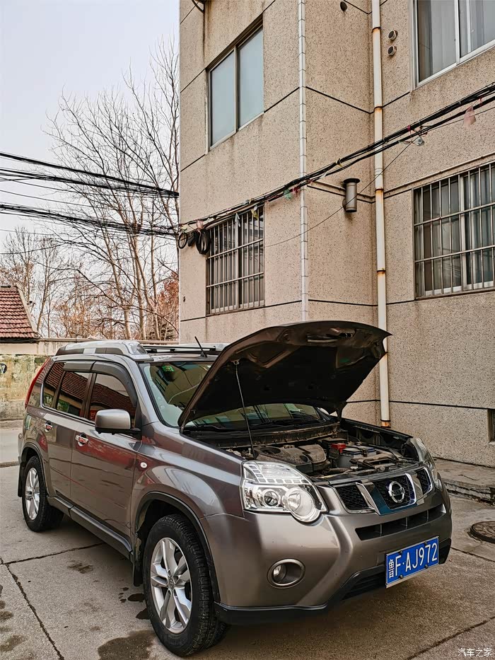

先上整车图,刚洗的车,车漆还可以

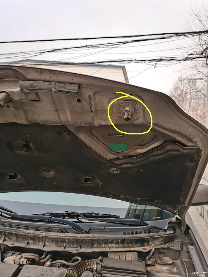

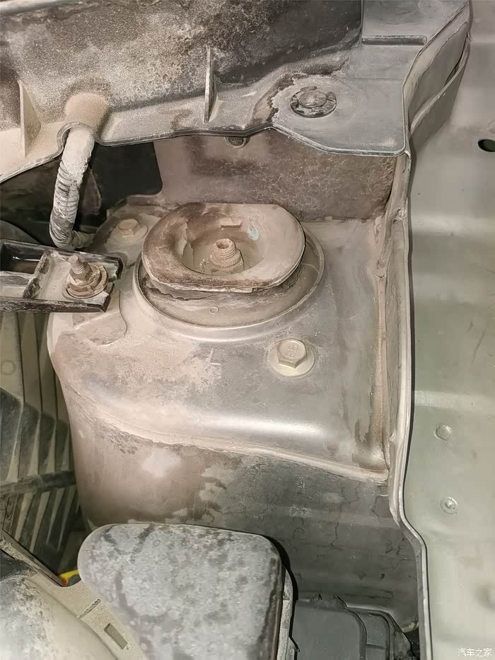

就是这个位置

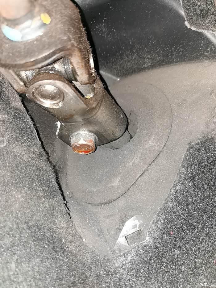

去掉外面的塑料罩,我喷的有点多

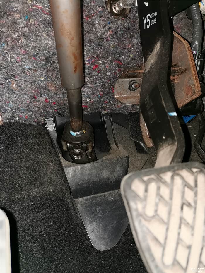

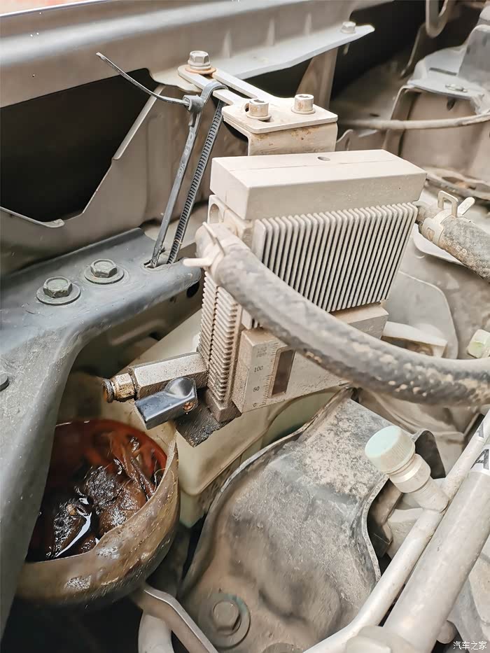

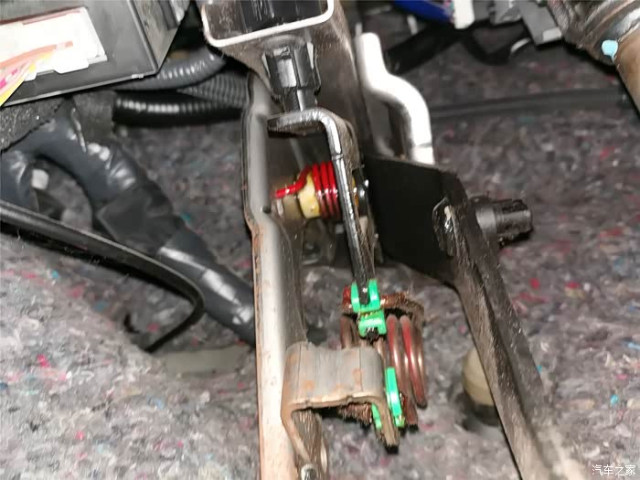

还有离合器吱吱呀呀异响噪音,就是这个位置加点硅脂就行
这个下面就是压力轴承,也叫平面轴承

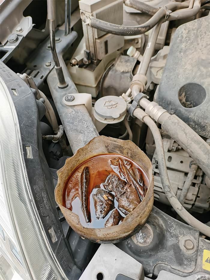

放废机油,发现了噪音来源

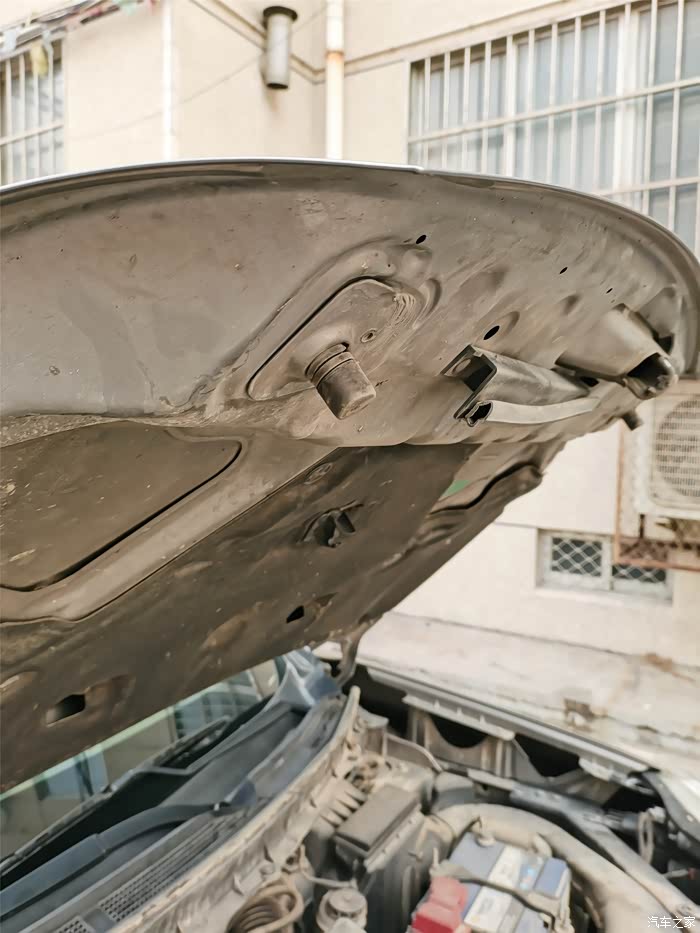

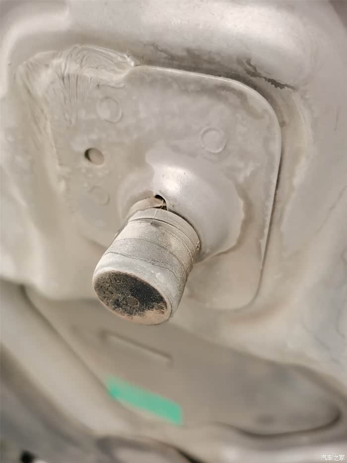

就是这个东东
带螺旋可以调节长度的橡胶柱
一面一个
这是左边的,螺旋比较明显,顺时针旋转会拧进去,减少长度,如果有间隙需要逆时针旋出来,如果扣机盖费力可以适当旋进去一些

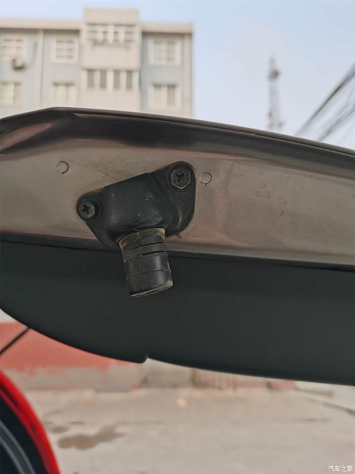

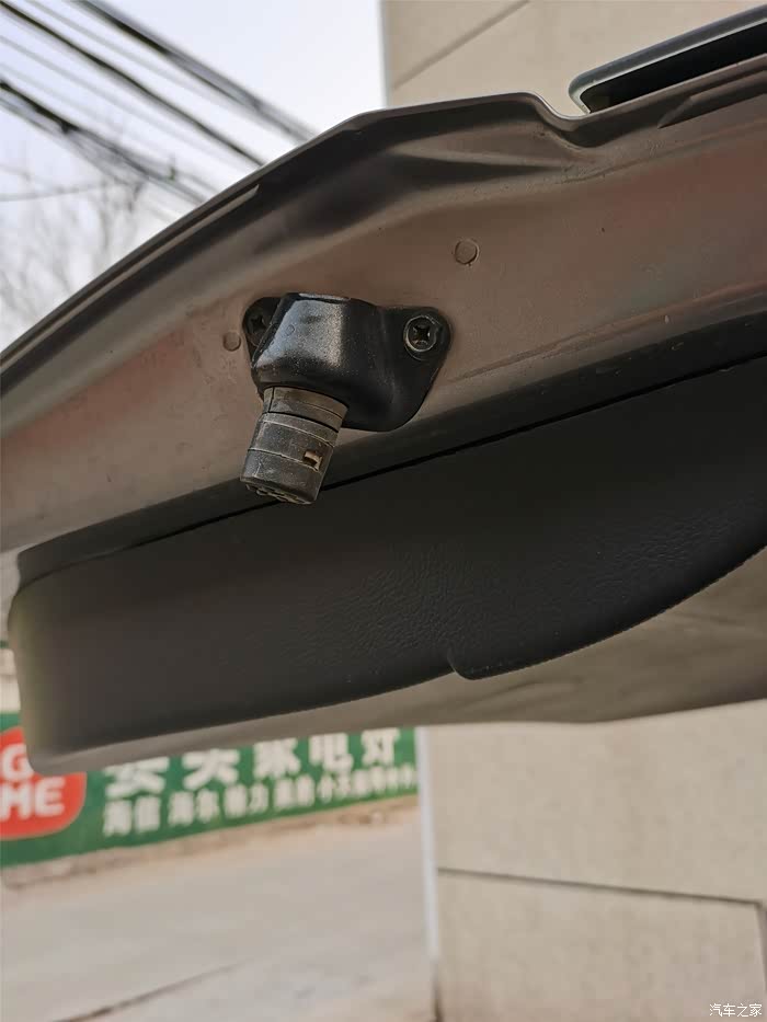

这是后备箱门的两侧也各有一个,可以调节后面间隙
一面一个

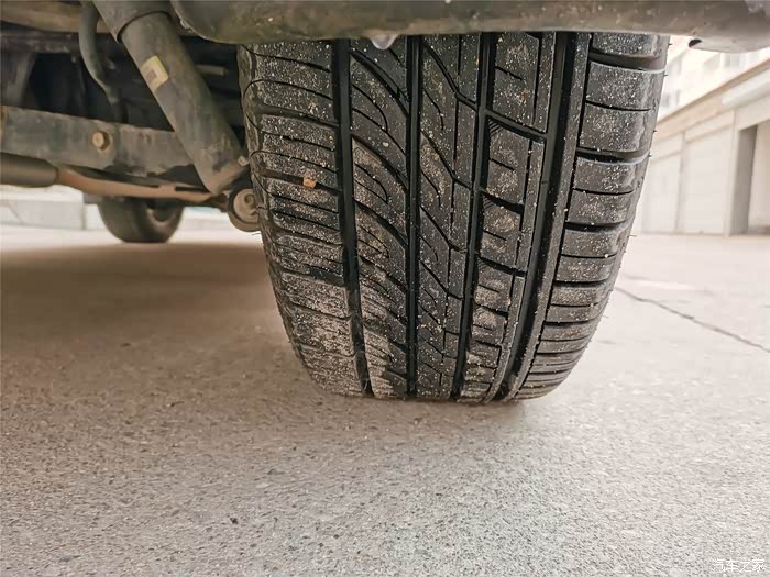

调到前轮跑了5000km,锯齿状吃胎基本看不出来了
后胎是新胎,磨损良好
