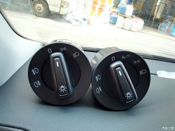

自己动手更换自动大灯开关,不破线,整个过程就十几分钟,自己用个蛋糕叉子和一把剪刀就搞定,从淘宝买的原装开关加天高模块,195元,自动开关支持防伪查询,做工确实跟原装开关差不多,我打电话问了是说上海大众的正品,实际是不是就不得而知了,反正自己还满意,天高模块做工就差了些,更换之后确实方便了不少,特别是进入地库、隧道,再也不用手动开关大灯了,也不存在忘记关灯了,特别是示宽灯,以前还有一次示宽灯忘了关,亮了一上午,大灯倒是不存在,拔钥匙就灭了,不过雾灯还是得手动开关,换了自动开关后拔钥匙后示宽灯还会闪几下再灭。用了大半年,感觉不错,所以想想还是发个帖子,让更多的新手车友了解,这个不需要雨量感应装置,最低配都可以实现,就是换个自动大灯开关加一个天高模块就行,不到两百元增加一个顶配才有的功能,既实用又能提升一点比格。动手装的过程见图片

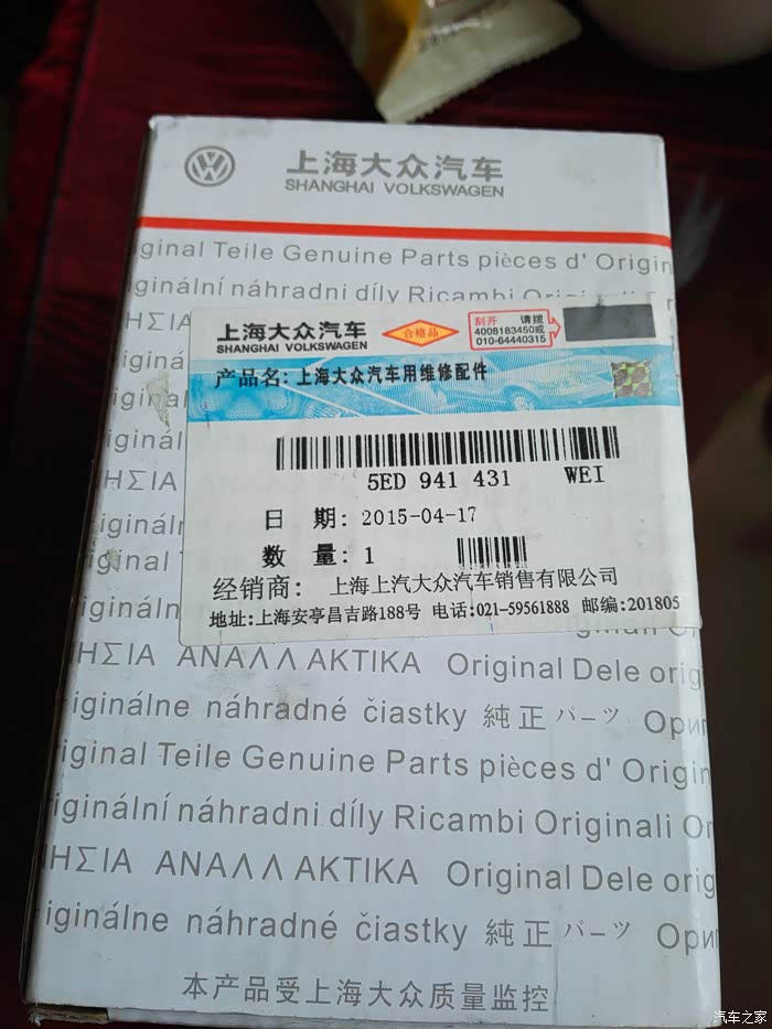

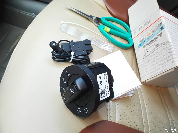

买的自动开关
天高模块
所有东西加工具

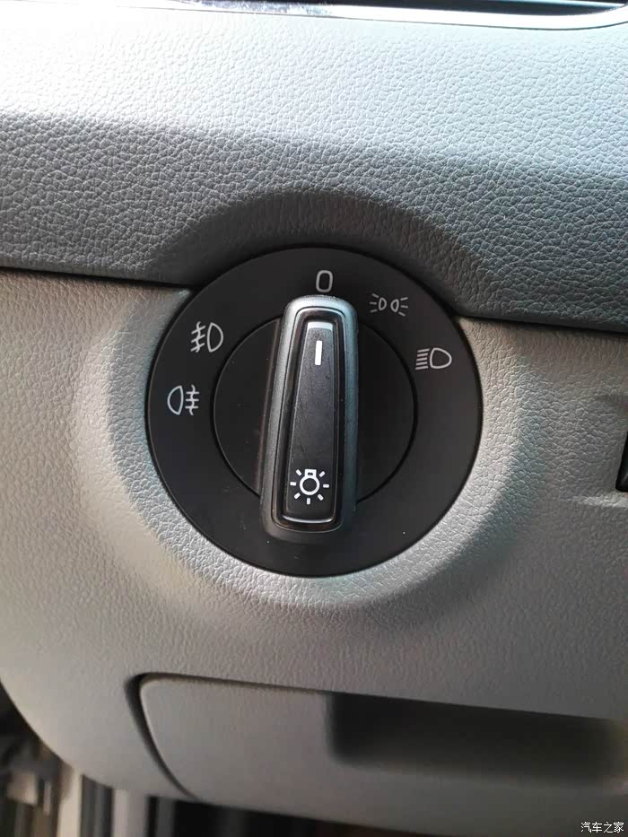

原开关
卸下来原开关
两开关对比

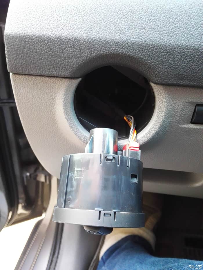

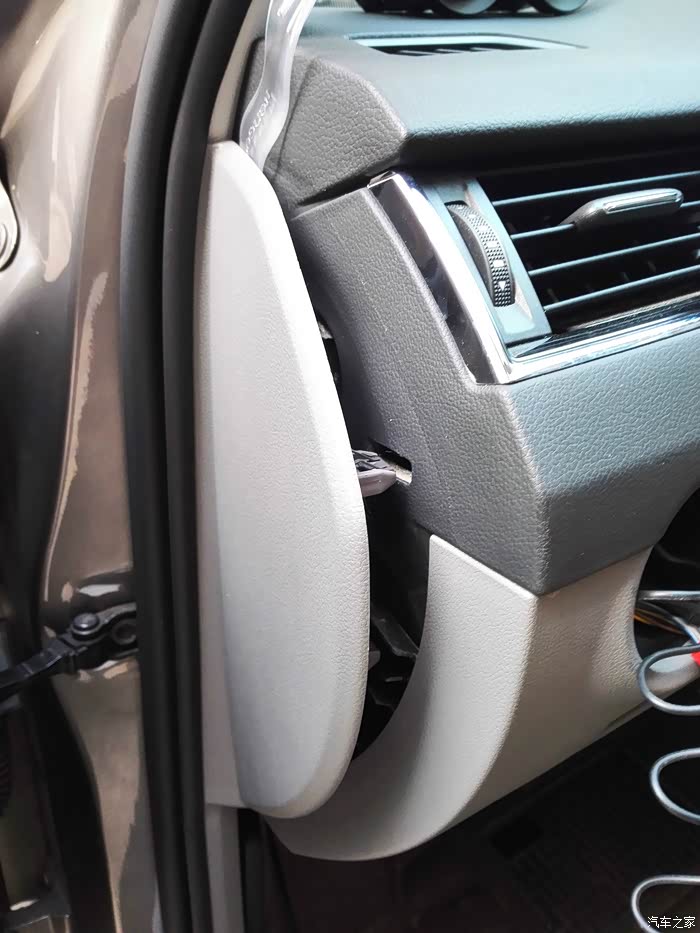

蛋糕叉子弄开侧面

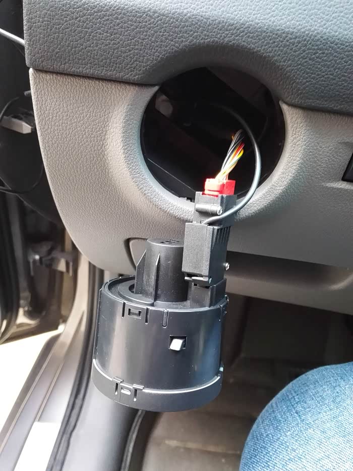

换开关加天高模块

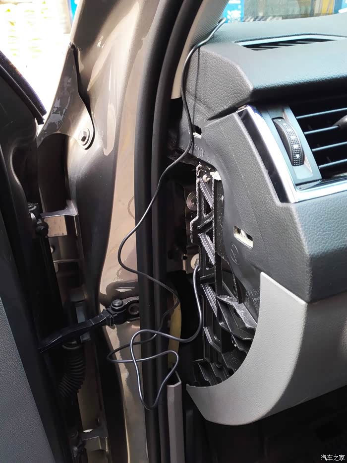

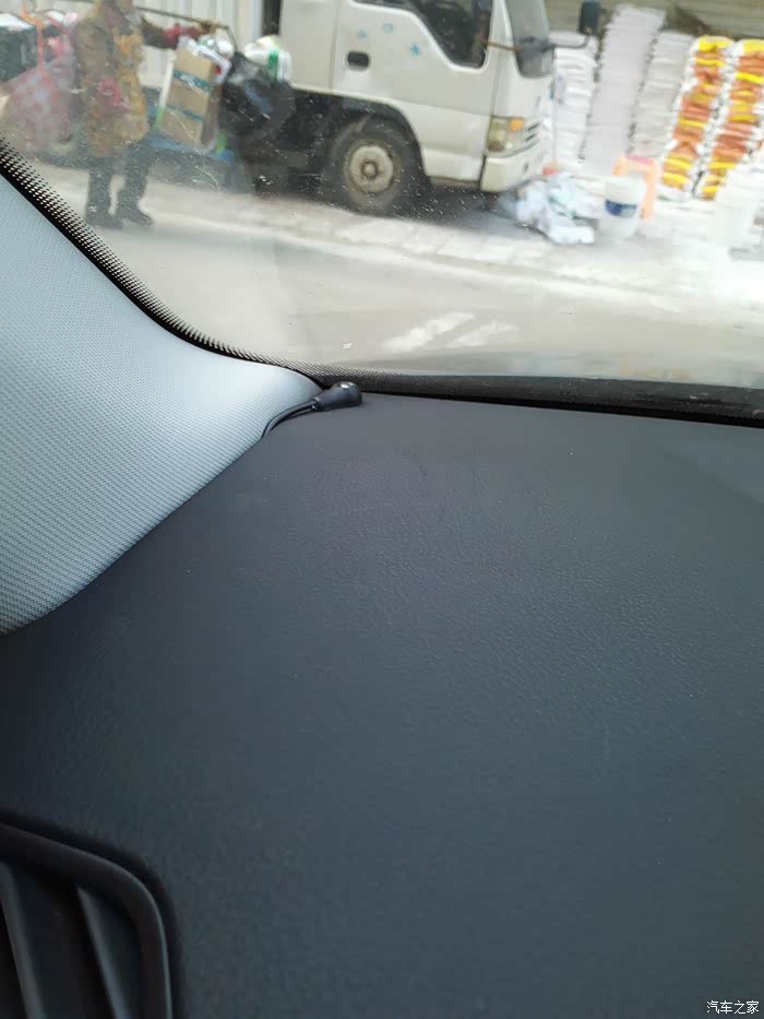

此处线要留够,也不要太长

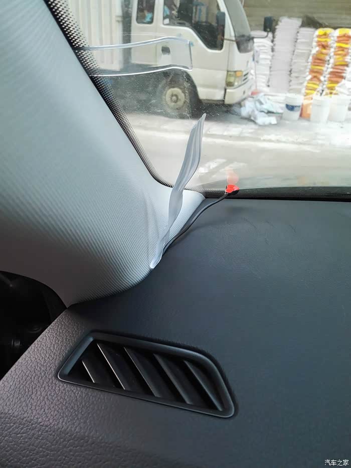

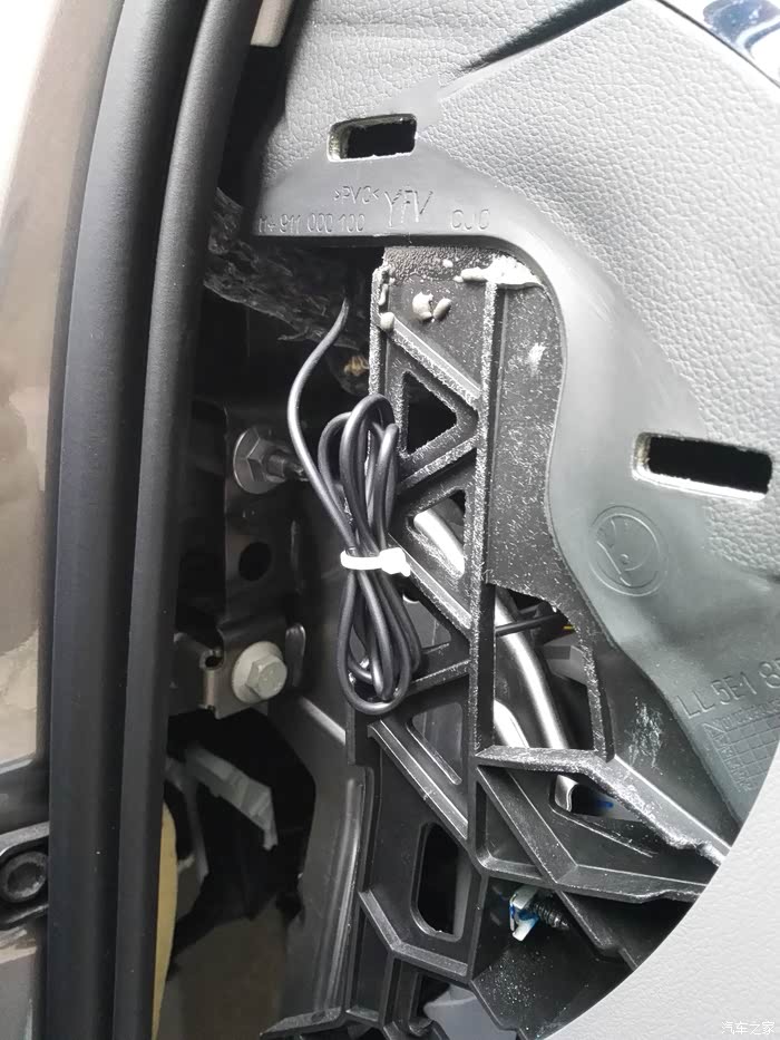

感光头固定好了后
侧面多余线捆起来,免得可能发生异响

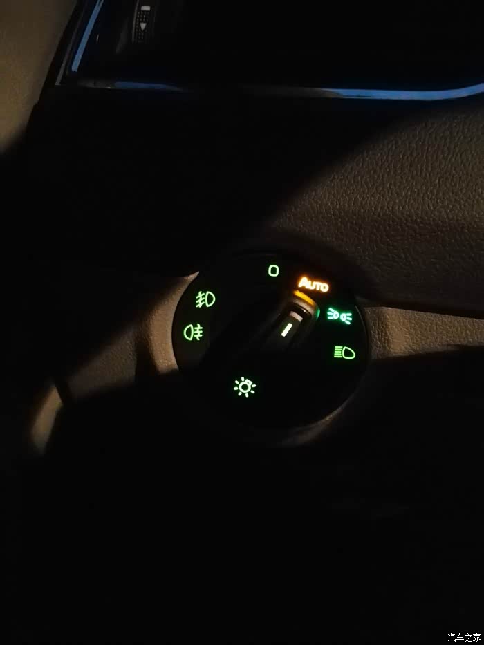

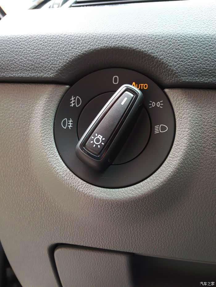

自动开关晚上效果,跟原车匹配
