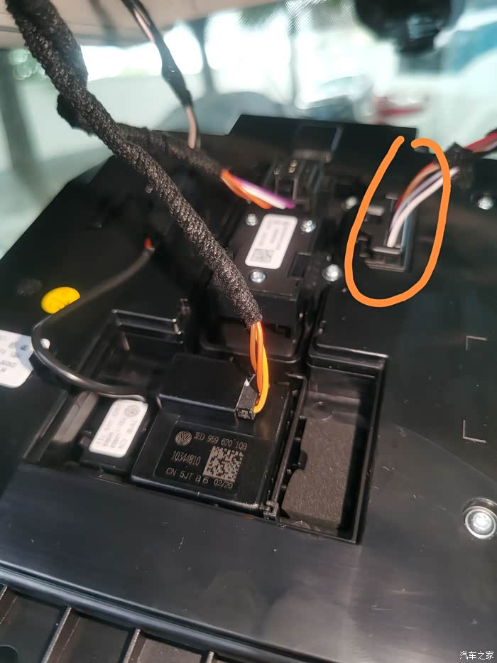

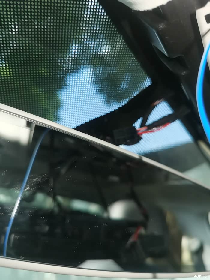

内后视镜一共六跟线,电源,地线,倒车感应线,顶灯里一根线(暂时不知道用处),还有两根与主驾驶侧后视镜联动的线束。

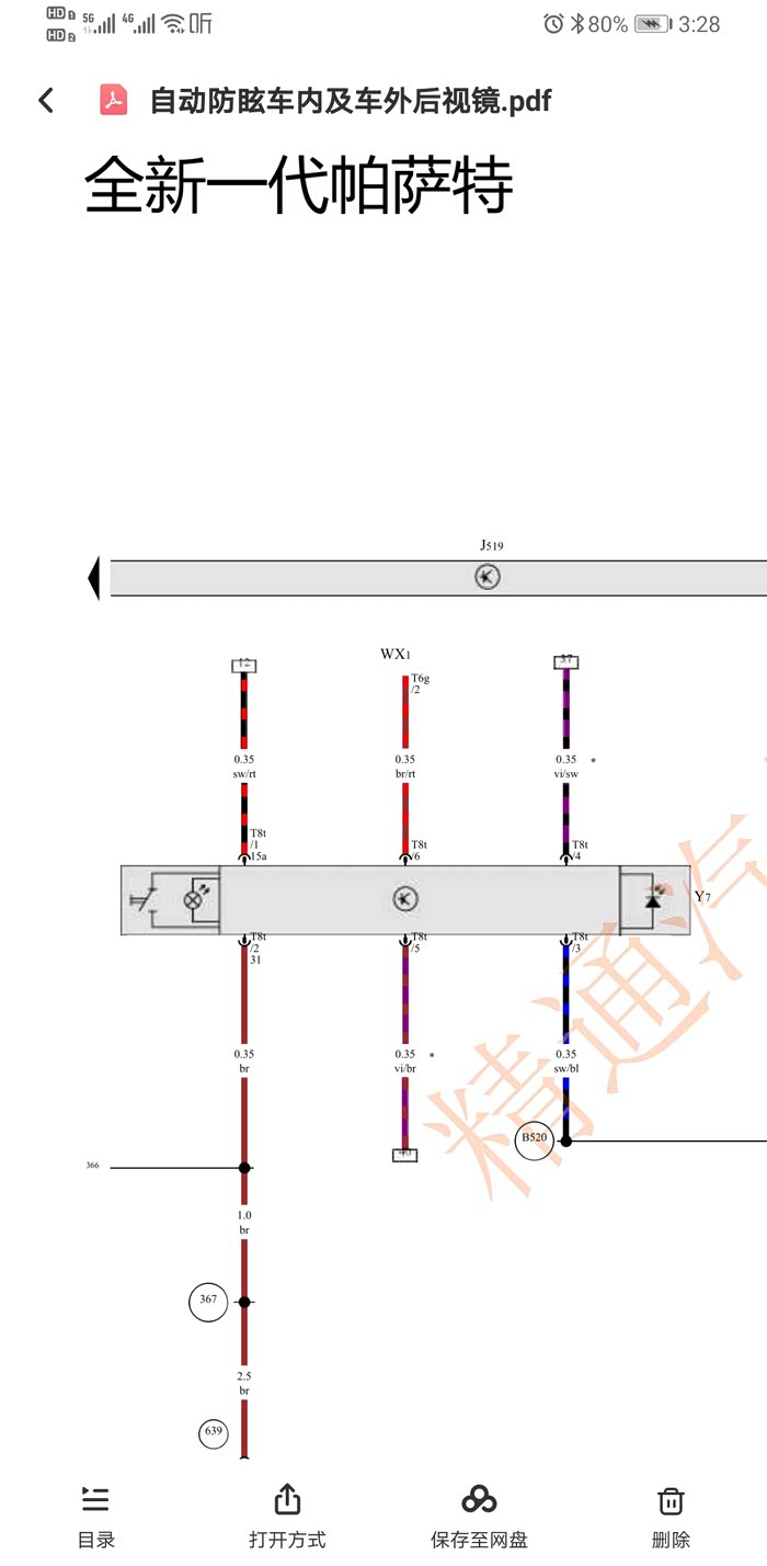

倒车感应线在bcm最内侧的一个插头上,角度十分刁钻,不是很好并线,所以我查了下电路图,这跟感应线一直延伸到后备箱倒车灯的一个插头上,我的思路是做一个转换插头,这样做优点是避免破线,缺点是要把线束从车尾引到主驾驶位置,喜欢动手的朋友都知道,过线其实是件费时费力的事情

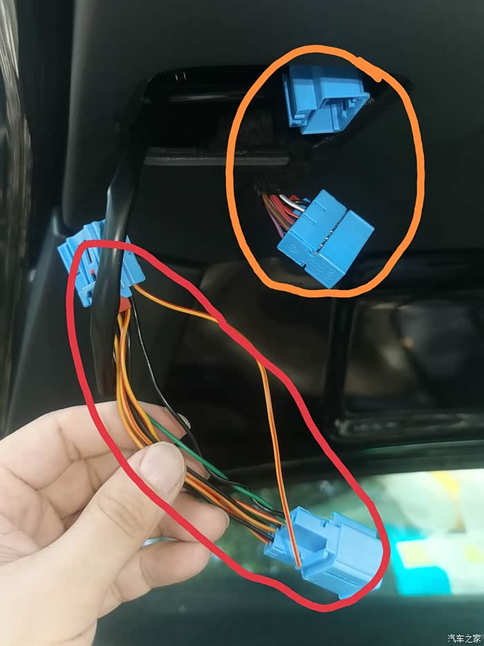

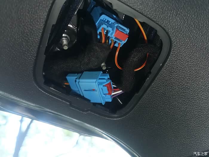

接下来很简单,后门掀开,尾箱盖上有三个扣板,左右两边扣板打开就能看到尾灯插头
黄色圈是原车插头,红色圈是转接头
该插头的7号脚位就是倒车感应线,插头对接后接下来就是引线
完美对插
该空间相对局促,容纳这两个大插头刚好

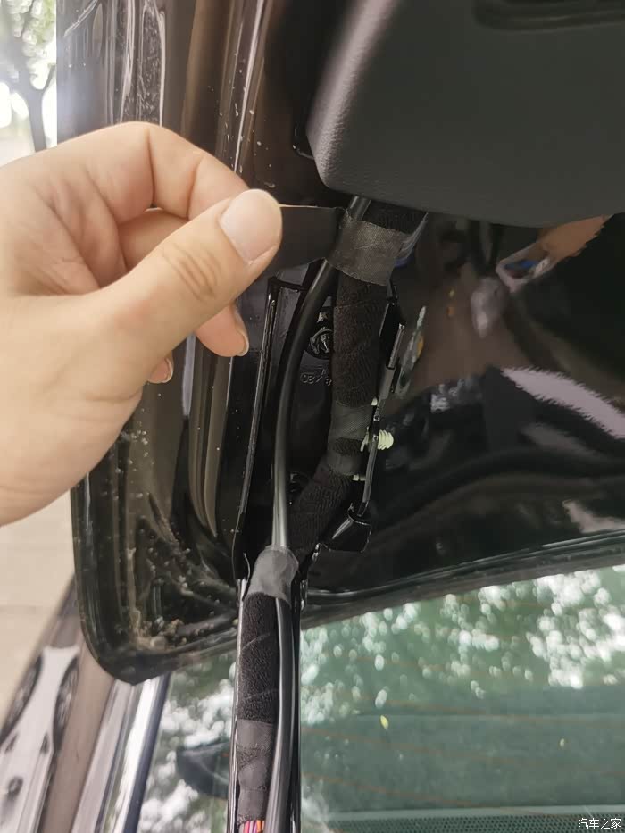

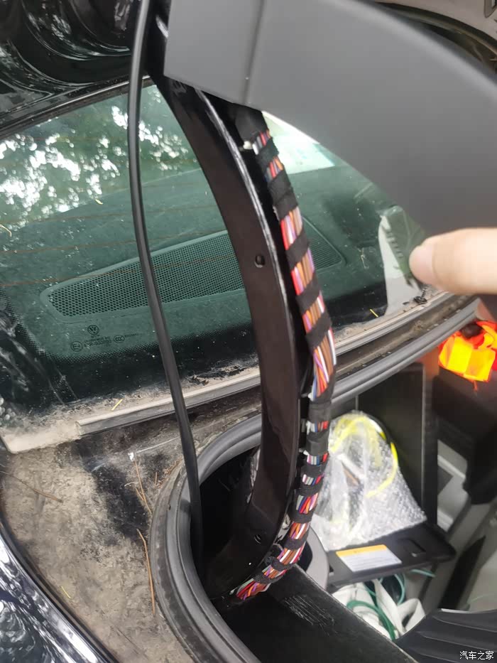

“大动作”来了,拆掉后尾箱支架上的塑料饰板

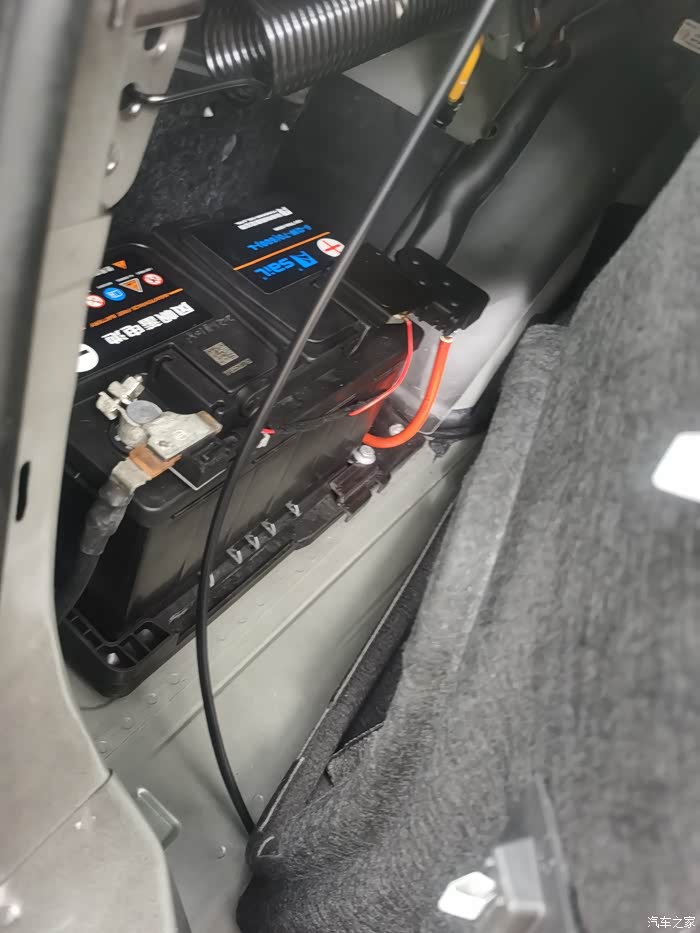

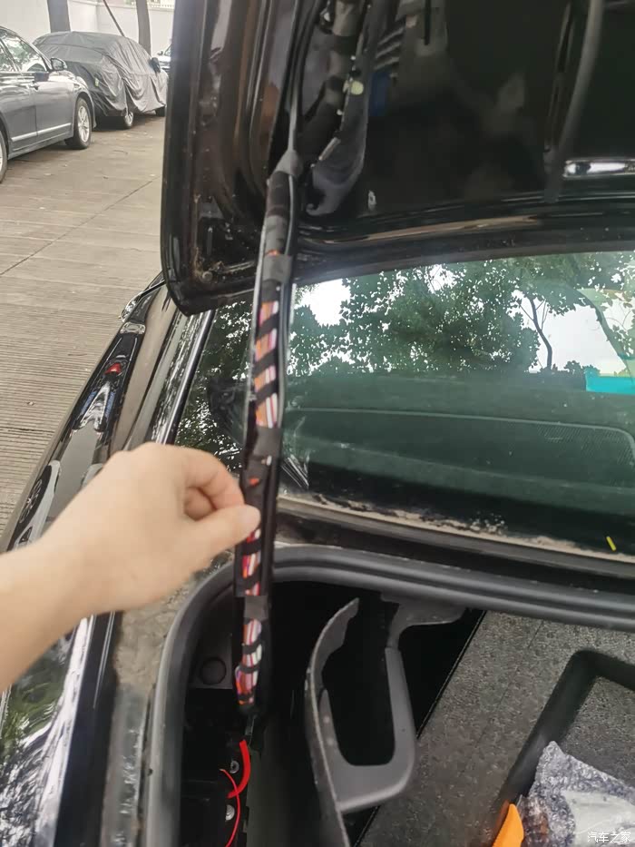

把线束引出来,左侧后备箱内饰板拆开,到电瓶仓

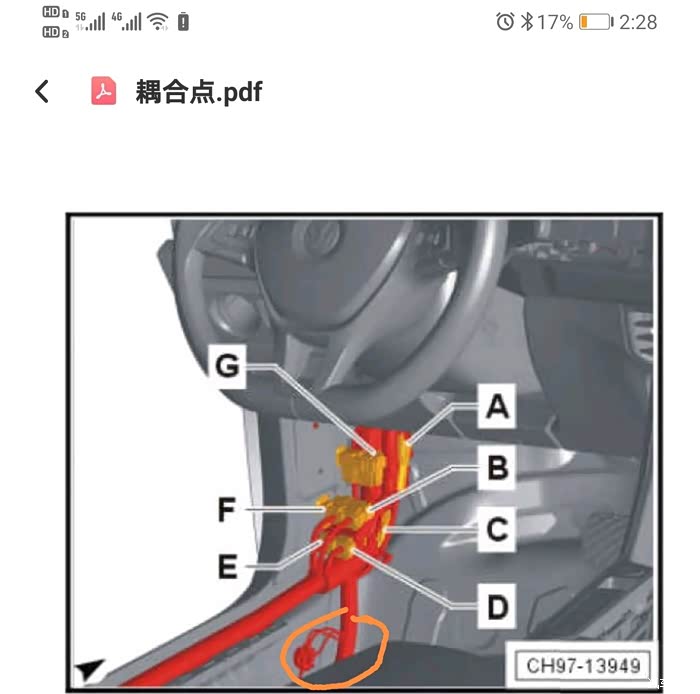

电瓶仓里有车子的大线,顺着大线往前走,后边过线需要部分拆开两个车门的门边内饰板,这种环境引线最好自备一个引线器会轻松不少,一个人干的有点累,所以拆脚踏饰板没有拍照,直接到车顶灯部分

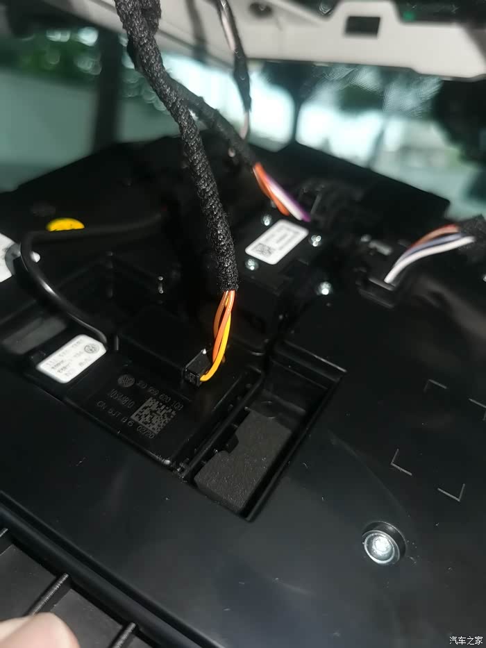

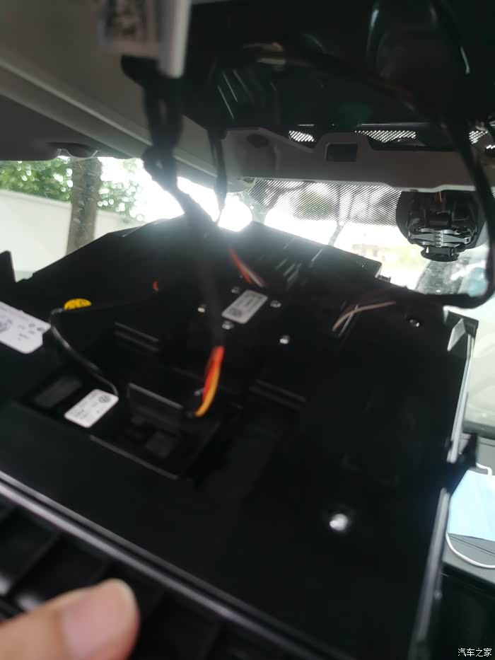

黄圈插头2号脚位接一根线
插头拉出来

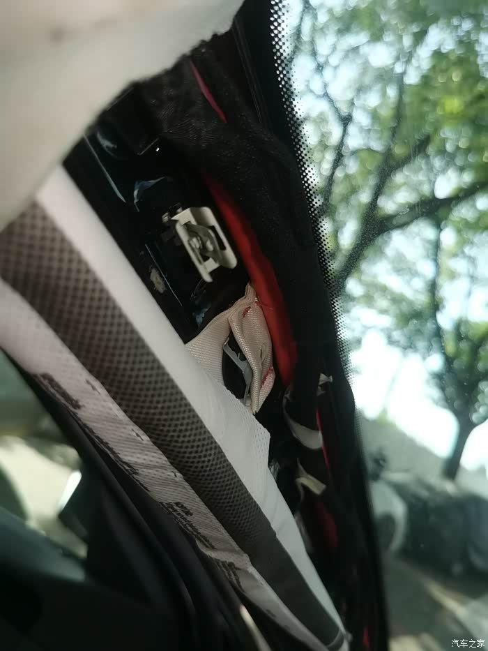

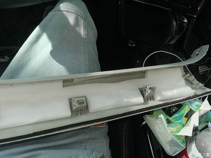

电源线束 地线 外后视镜镜片线束顺着A柱拉下来
A柱饰板扯下来,把上述四根线束顺下去

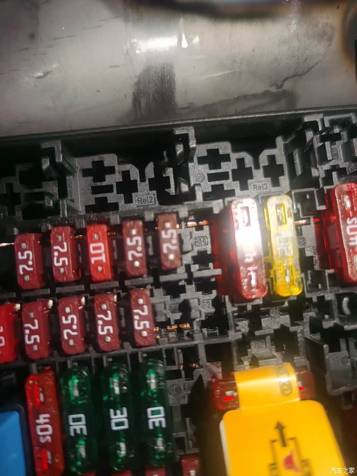

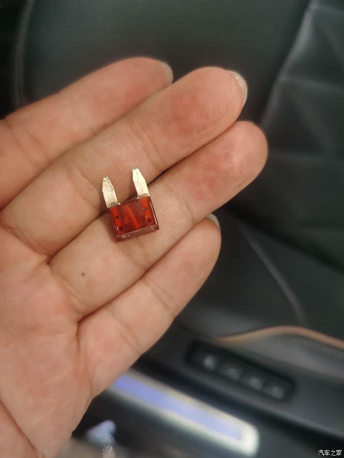

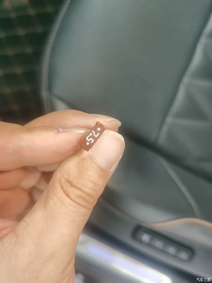

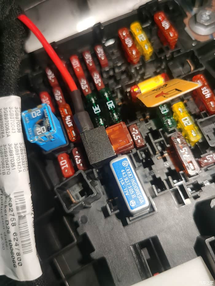

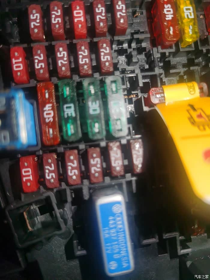

保险盒SC34处取电7.5A
用了一套取电器
黄色圈内的是A柱下方的接地点,抠开一个塑料套,拧开10个的螺丝帽,把接地线压进去就大功告成。
