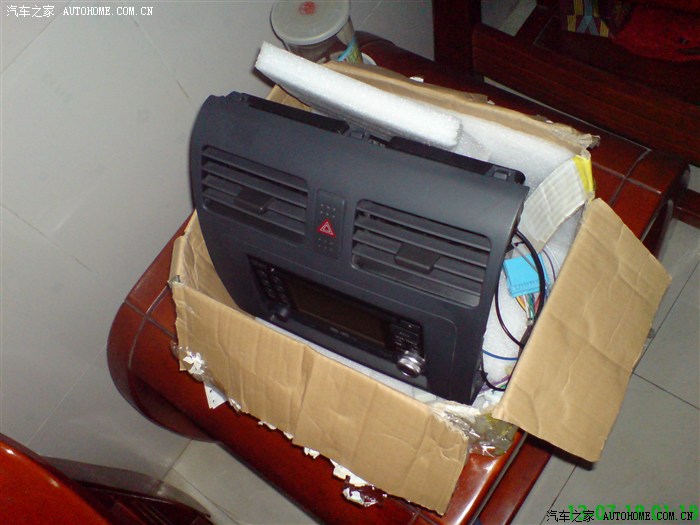

  后来就继续找,(要求有所提升,要有倒车可视的。看了追风汉子的帖子)不错就定下来了,日产(嫖客)CD,大连松下产。
  320元拿下,面板完美几乎全新,配了专用铃木雨燕无损线35元,老板好人送了我一条专用倒车线
问题来了,我买的这款是2012款是不带USB接口的晕---USB线成本10元,电脑城有卖

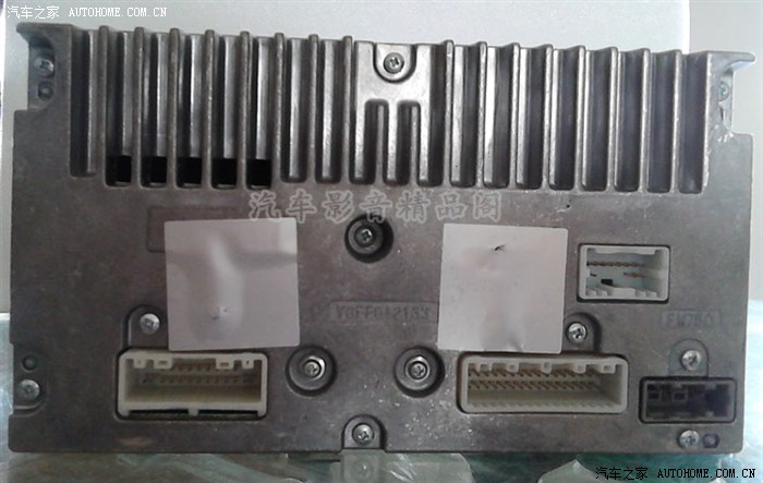

说实话这机子很重,在手上很有分量,断定起码有两公斤左右

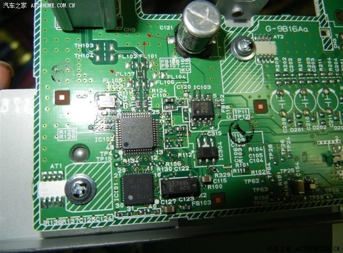

CD拆开比较费工夫,好多螺丝。USB的头,在这块板子上,没有了相关零件。
1.按照上面的图,从3个箭头处,焊出三根线,再加地线(接到铁的外壳上也行),共4根,就可以接USB接口,接U盘了。
2.我的图里串了3个电阻,不是必须的,加了是想着有点保护作用。(可能也只是心理安慰)。D+,D-串的是100欧,+5V串的是10欧(当保险丝用)。
3.改过后,接4G的U盘可以,接手机TF卡的读卡器却不行。不知是原来的CD都不行,还是加的电阻不对。这我就无法去分析了。
D+,D-加了两个电阻。
+5V加了一个电阻。焊了很输出线。(打上白胶,以防松脱)
缺的零件就焊短路线就行了。然后在插座位置,焊4根线接USB插座就行了。
从C121那里引出的线,是+5V,接红色线。从地线(就是铁壳)处引出的线,接黑色。只要这两根不接错,(不能接错,接错会烧U盘),至于D+
D-,我也不知怎么区分,接上去试一下就知道了。能读出U盘,就是接对了。读不出,就把D+D-两根线调换一下。我是这么试的。
过程用时1小时45分

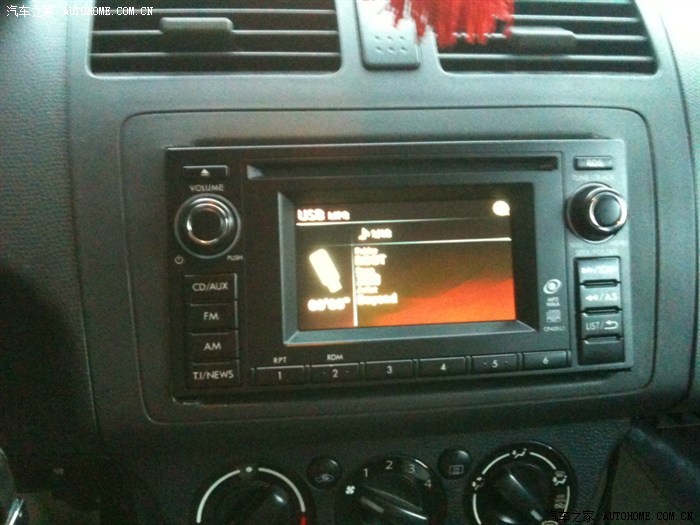

引线夹电源测试,USB完美读取MP3

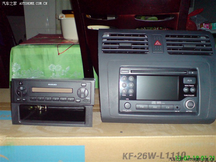

传说中雨燕极品草纸收音机

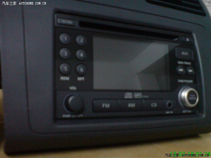

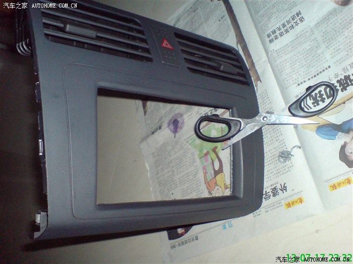

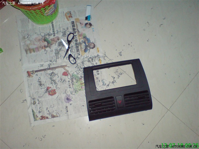

由于嫖客CD面板比原车手机机大一点点
动工
我刮.......我刮......我刮刮刮........................
边上刮起有白边,火鸡侍候,烤一烤,颜色完美一致

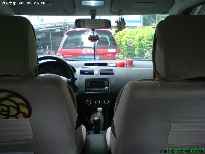

上身
对比
耗时1小时,明天在上车(打包)
早上兴奋的6点钟醒了起床,迫不及待的上车测试音质无可挑剔

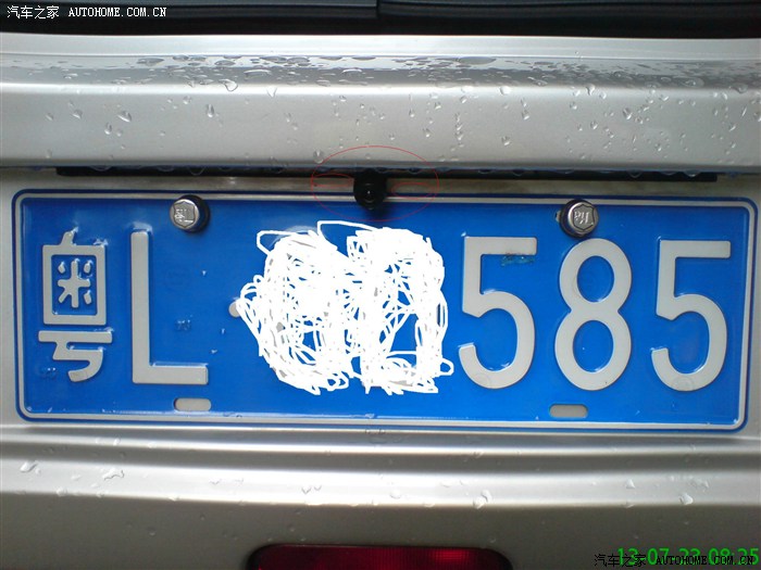

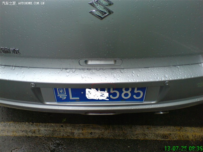

由于不想破环后杠,采用挂式摄像头
CCD夜视高清
天公不作美下起小雨,我和老友扛着伞安装,线沿着门板边下走自己在拍照上方加了个万能小支架。(应为下雨扛伞,过程无法拍照
摄像头防水,但是我也要隐藏起来
从上往下看,完全看不见,不必担心调皮的小孩子破坏

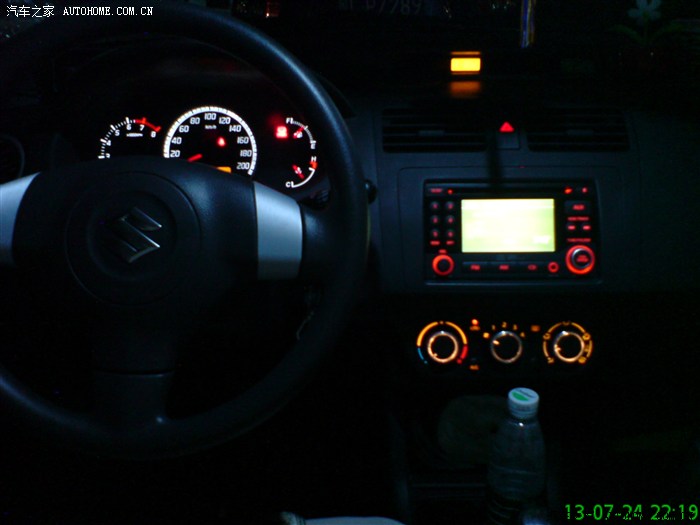

以上车白天效果(起码比原车的那个草纸加储物格好看多了

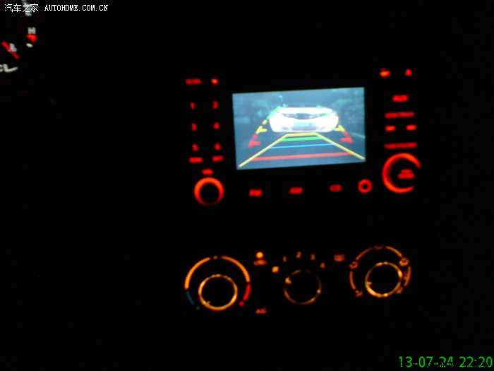

晚上效果---惊艳。和原车的色调很搭
倒车白天效果
实际很清晰(以上所有图片都是老索爱K790c照的)各位看官将就将就

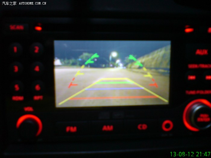

晚上伸手不见五指情况倒车(原车老款倒车灯
晚上基本能看清,应该倒车灯太暗,加上手机晚上照(相片有点模糊,实际后车车牌能看清)到时候看看搞个倒车流氓灯--耍耍流氓效果应该好很多。

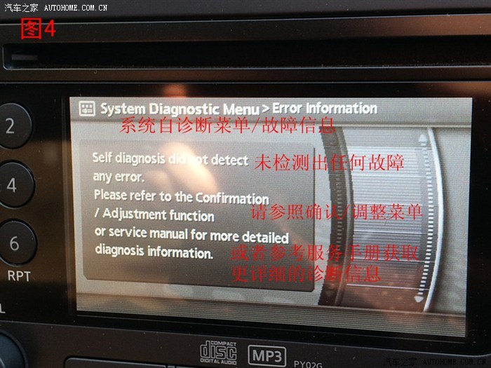

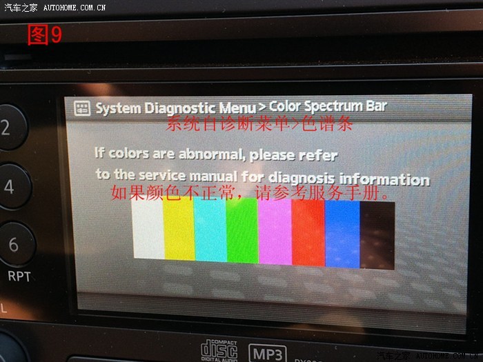

 一、这个调出来的东东是系统自诊断,内容比较多,按照进入的顺序,我把图片进行排序编号(见后面),大家按照顺序一步一步地进去就可以了,我就不一一写出来了。

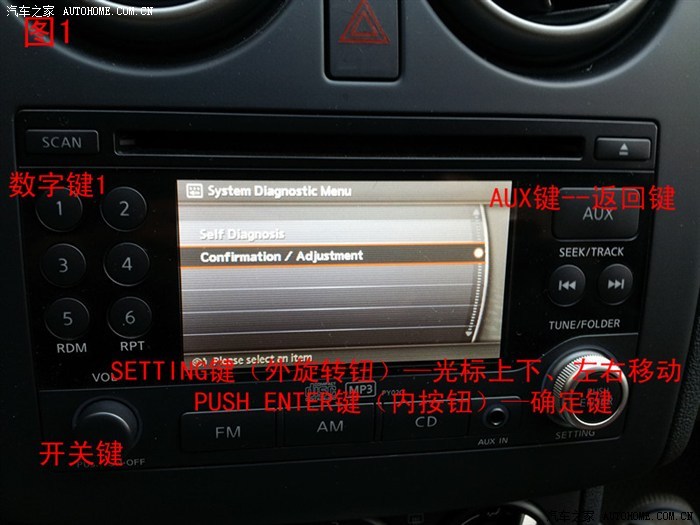

    逍客的摄像头视频信号在CD机的显示屏上,显示的是两条八”字车宽警示线和四条障碍物与车尾距离的安全线,其范围可以进行适当调整的。在介绍调整的步骤前,首先对几个按健(旋转健)的作用进行说明,见图1:
 左上角有数字健1, 2,3,4,5,6,
    左下角有开关健,
    右上角有AUX健——作为返回健,
    右下角为光标移动健(旋转外旋钮,光标上下左右移动)与确定健。

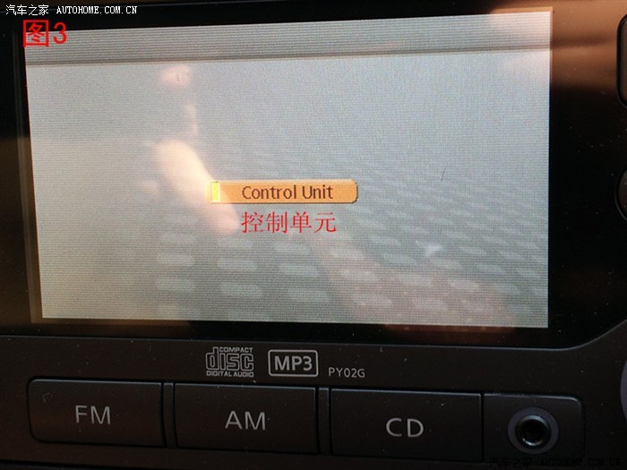

    注意:CD机要处在关机状态,但要送电。

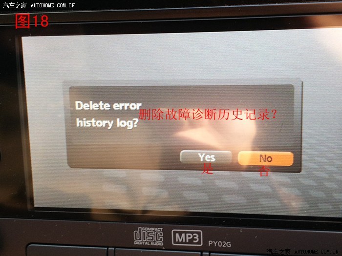

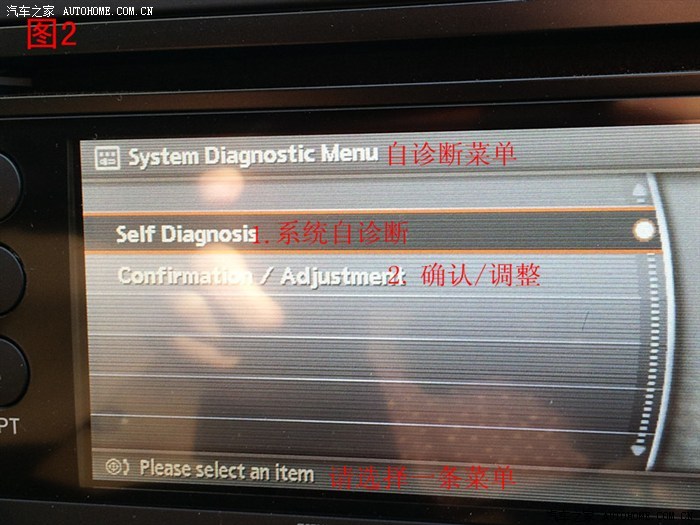

    第一步:按住数字1键不放的同时,再按一下开关键,然后,向左或右旋转音量旋转按钮几圈,出现自诊断菜单(图2)。

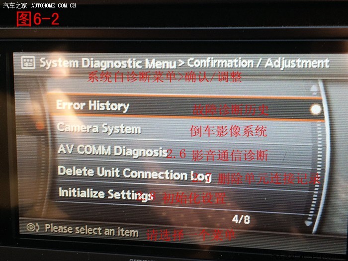

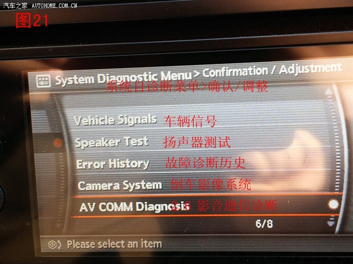

 第二步:.在两条菜单中,移动光标,选择2.确认/调整,见图5,
再按确定键,进到图6-1, 6-2(这是8个子菜单,两屏显示,所以分成图6-1和6-2)
 第三步:旋转移动光标到第5个子菜单2.5倒车影像系统,见图19,
按确定健,进入到图20,就可以开始调整标线了;
第四步:
    先看注意事项:大家在进行调整前,先记下右下角的三组数字,如果调整半天出差错了,要回到你的车原来的状态,就调回到三组数字就可以了。
    开始,按1/2/3/4/5/6健时,可以看到右边的三组数字发生变化。
    按1和2键调整八字线斜度(弧度);
    按3和4键调整上、下,
    按5和6键调整左、右。
    上述几个健,自己不停的按按试试,放心,按不坏了,也调不乱,但前提是做好上面说的注意事项。
    调整好后,旋转光标移动到OK确认处,再按确定健,
    第五步:旋转光标移动到返回处,再按确定健,就完成
