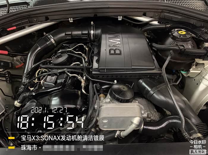

↑发动机舱也不可放过哦!做SONAX的发动机舱镀膜,可以常年保持光亮如新!镀膜后不吸尘,保护橡胶件及塑料件延缓老化!这个项目对欧洲车来说尤其合适!
之前很多泥污,塑料饰板也哑色了!
之前很多泥污,塑料饰板也哑色了!
打上SONAX专用机舱清洗泡沫,开始精洗!细节洗!
↑施工前后对比!这不是简单的清洗发动机舱后喷表板蜡!这是整套的SONAX机舱镀膜作业!做完后持久保护,常年光亮如新!
